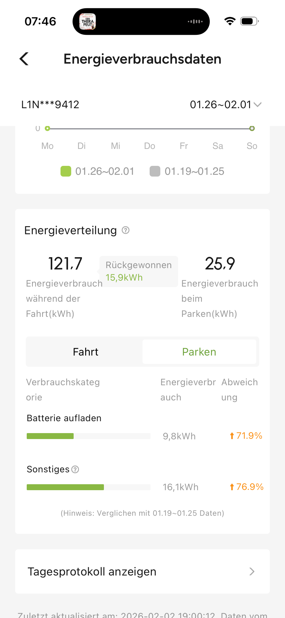

Servus,
ich bin seit zwei Monaten stolzer Besitzer eines G9 MJ24 und bei mir schaut’s mit der Selbstentladung noch viel krasser aus.
Bisher ist mir das noch nicht so sehr aufgefallen, da ich zu Hause jeden zweiten Tag geladen habe. Etwas komisch war, dass ich immer mit 87% oder 88% losgefahren bin, aber was sind schon 2%-3%…
Letzte Woche allerdings bin ich wenig gefahren und habe 6 Tage nicht geladen. Ergebnis: von 90% auf 36% bin ich ganze 75km gekommen.
Das sagt die App dazu:
Bei mir laufen keine XCombos. BT-Verbindung (in den Handyeinstellungen) besteht nicht, nur der Schlüssel meldet manchmal “verbunden”.
Ich habe am Dienstag einen Termin in der Werkstatt und werde berichten. Vielleicht hilft das dem ein oder anderen.
