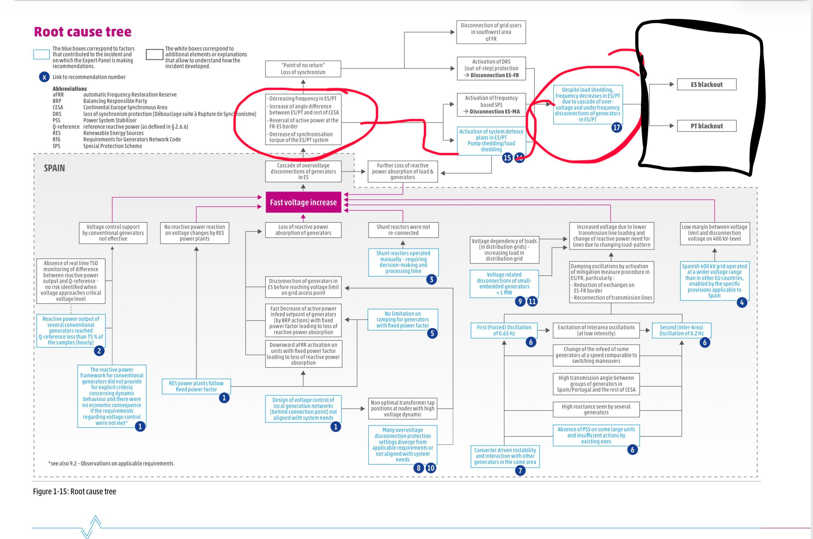

Schaut mal hier… :wink: Abschalten führt zu Unterfrequenz, dann zu Lastabwürfen, dann zu Blackouts…ab min. 9:00 - aber auch als ganzes sehr interessantes Video
:wink:
Also können Balkonkraftwerke jetzt realistischerweise zu einem großen Stromausfall führen oder nicht? Copilot sagt nein, Andreas Schmitz sagt, es ist kompliziert und die Schema-Zeichnung verstehe ich nicht. :man_shrugging:
Ja, das Bild verstehe ich. Leider hat ja Andreas Schmitz in dem Video nicht genau aufgeführt, warum man das „so einfach nicht sagen kann“. Aber ich denke, grundsätzlich wird die Aussage schon stimmen. Was ist denn die Quelle der Grafik?
Das ist die root cause Analysis aus dem ENTSO-E Abschlussbericht zum iberischen Blackout, https://eepublicdownloads.blob.core.windows.net/public-cdn-container/clean-documents/Publications/2025/iberian-blackout/Final%20Report%20on%20the%20Grid%20Incident%20in%20Spain%20and%20Portugal%20on%2028%20April%202025.pdf
Schmitz bezieht sich da m.E. auf sehr frühe Spekulationen, die bereits wenige Minuten nach dem Eintreten des Blackouts rasend schnell im Internet verbreitet wurden: dass angeblich der Ausfall von PV-Anlagen schuld gewesen sei, das angeblich zu wenige „gute“ fossile Kraftwerke am Netz gewesen seien.
Das ist widerlegt und das war damals schon nicht plausibel. Wurde aber von interessierten Kreisen inklusive der Pro-Atom-Fraktion massiv verbreitet.
