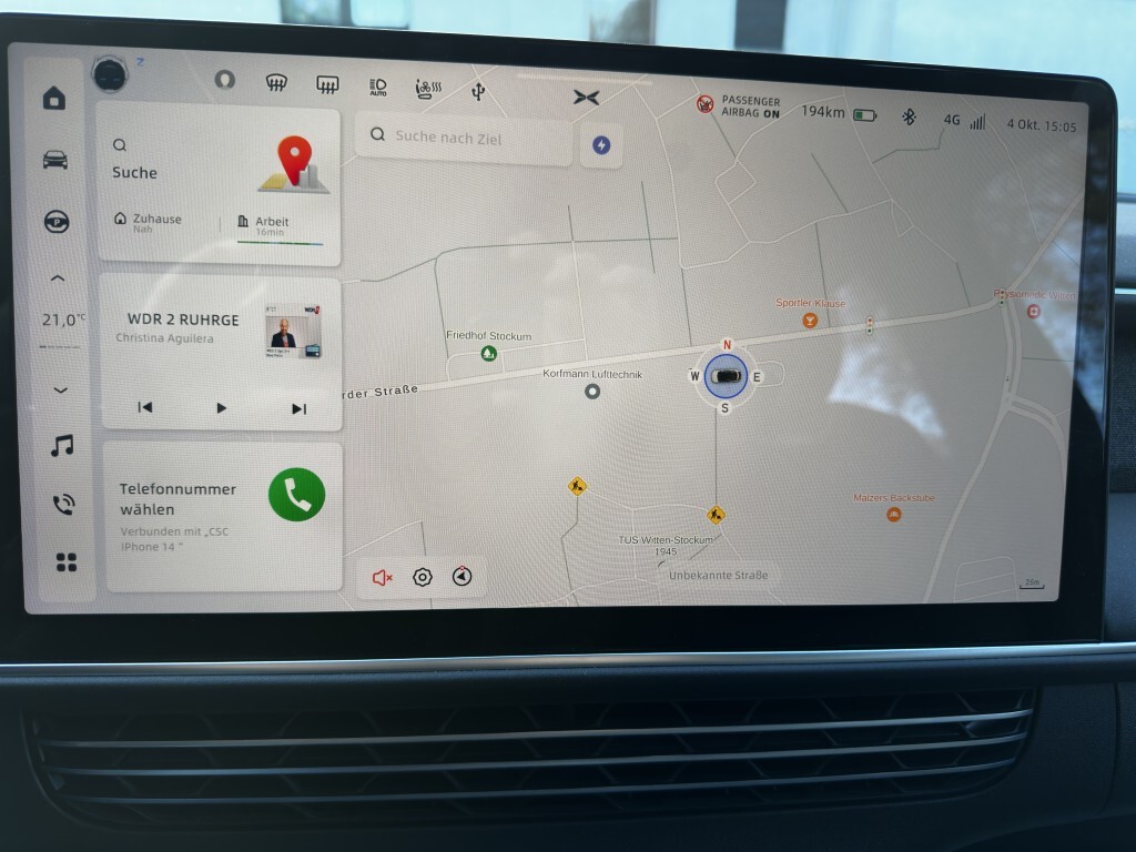

bei mir sieht der Zentrale Bildschirm so aus:
kein Splitscreen möglich, kein App-Store, kein CarPlay wählbar und das aus der Probefahrt erlebte und aus dem Internet vertraute OS finde ich sozusagen nicht. Ist das eine alte Softwareversion?
Gruß
Carsten
Ja du mußt mal in den Einstellungen ein Update anfordern.
Das ist ja noch eine uralte Software. Das war glaube die vor der 5.6. aus Sommer 2024
Wie kann ein Xpeng Händler solche Fahrzeuge als Vorführwagen laufen lassen. Da hatte fast nix funktioniert, geschweige denn der „LCC“
ich tippe eher auf 5.2.
Lade deinen Akku auf min. 60 % und verbinde den Wagen zuhause mit dem WLAN (sofern möglich). Alternativ funktioniert das auch über die SIM des Wagens.
Klicke danach auf das Auto Symbol links oben, scrolle nach unten zu „Allgemein“, dort wirst du den Update Button finden.
Markus, warum. Ich habe schon mal ein Update bei 20 Prozent gemacht.
Weil das in einer früheren Version mal der min. SOC für ein Update war. Als ich meinen geholt habe und das Update auf 5.4 (oder war´s 5.6) machen wollte, musste ich erst aufladen
Ok, danke… werde ich morgen mal probieren.
Ich habe den Software Stand im august 24 gehabt
Das Auto muß ja ein Jahr rumgestanden haben beim Händler
Bei Mobile stehen noch Fahrzeuge, die ich im Januar angeschaut habe
Dann verläuft der Verkauf wohl schleppend für xpeng
ich glaube nicht nur für XPeng….
So, Problem gelöst: da die Softwareversion so alt war musste über ein Ticket bei XPeng das Update gepushed werden. Eine Nacht später war die aktuelle Version aufgespielt.

Also es ist eine Mischung: der Händler hat ein paar Tage rumlaboriert bis er das Ticket geschrieben hat. Ab der Ticketeröffnung bei XPeng hat´s eine Nacht gedauert.
