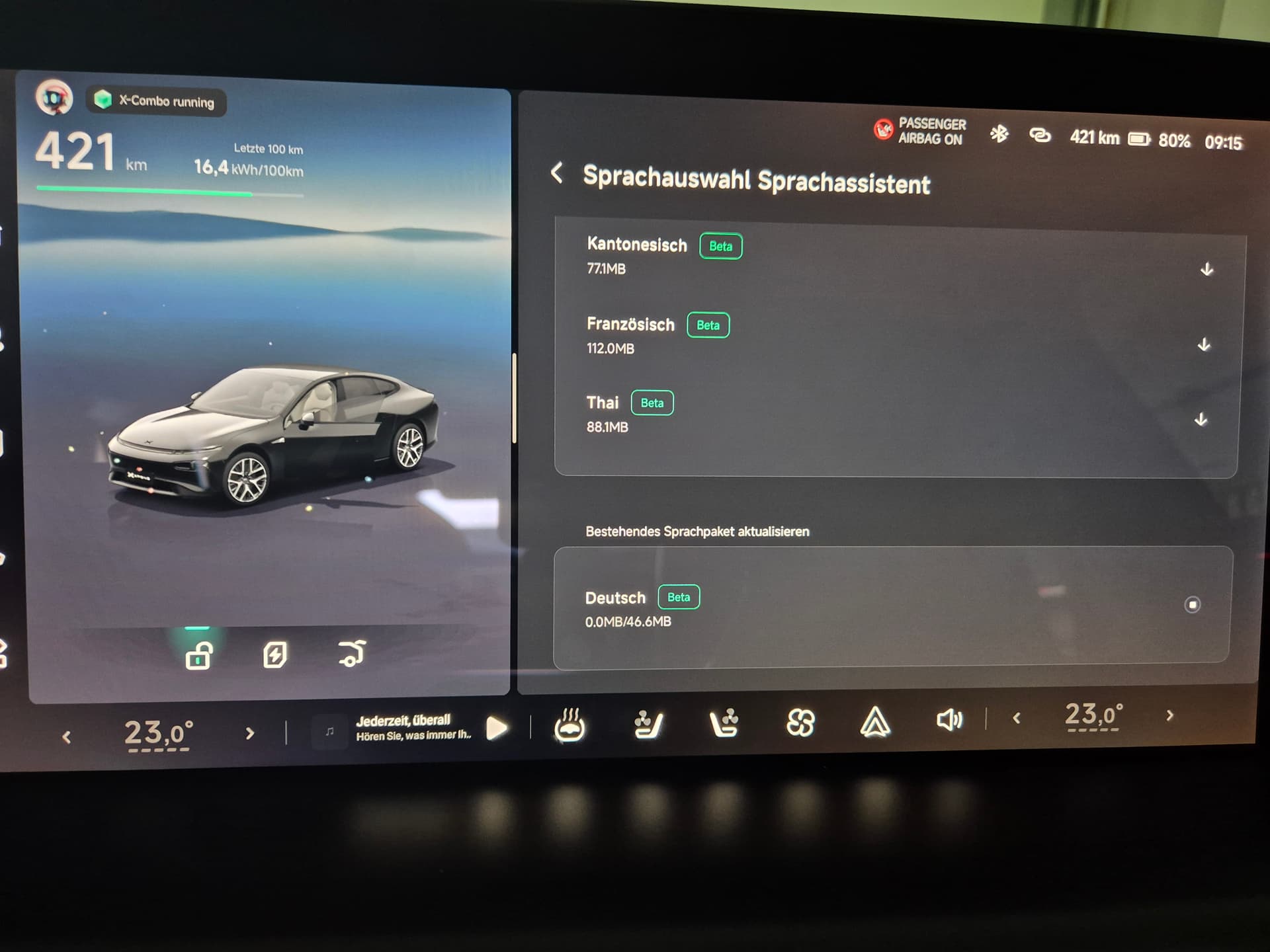

Manche vergessen auch, die Sprache des Sprachassistenten auf Deutsch umzustellen und ab und zu mal nach Updates zu schauen. Die werden nicht automatisch aufgespielt.
Der Sprachassistent bekommt separate Updates? Das ist mir neu
braucht der eine Netzwerkverbindung ?
Wie gesagt. Ich komme klar. Sogar auf deutsch….oder wie auch immer man meinen Dialekt nennt
ha…..”einklappen” und “einfahren” sowie “ausfahren” geht.
”ausklappen” kennt er anscheinend nicht.
Mir auch
Habe heute Morgen geschaut, ist tatsächlich so. Wusste ich bisher nicht
Und wo befindet sich diese Seite denn genau?

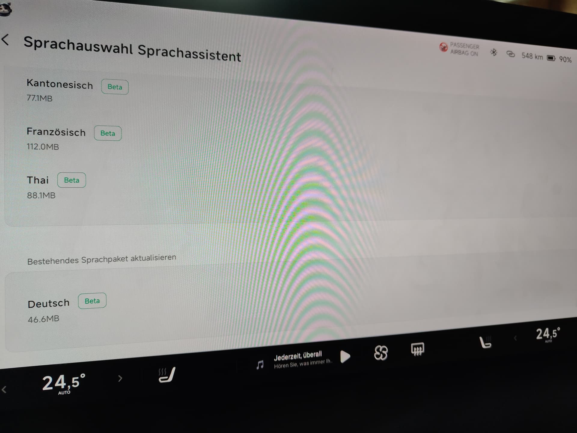

im Menu Sprachassistent, dann Deutsch anklicken
Tatsächlich….. Autoupdate wäre besser. Oder ein Hinweis. Update ist immerhin 46,6mb :upside_down_face:
Nach dem Download muss man oben bei der Sprache dann auf “Aktualisierung” tippen, worauf das System einen Neustart hinlegt.
wow. danke für den Tipp! bin sehr gespannt.
Zusammen dann 114 MB bei Deutsch (Beta) - Der deutsche Sprachassistent ist immer noch in der “Beta Phase” :wink:
