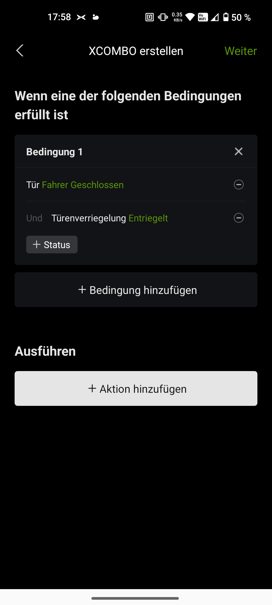

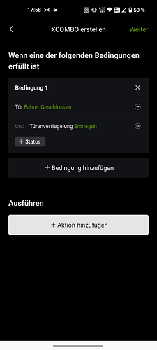

Man kommt auch zur Verriegelung in der zweiten Ebene (und-Bedingung, siehe Screenshot). Es erschließt sich mir allerdings nicht, wieso das nicht auch auf erster Ebene zur Verfügung steht. Auch andere Parameter wie Gang oder Geschwindigkeit werden da anders behandelt.
Das mit dem “Tür geschlossen und entriegelt” löst jedesmal aus, wenn man die Tür schliesst.
