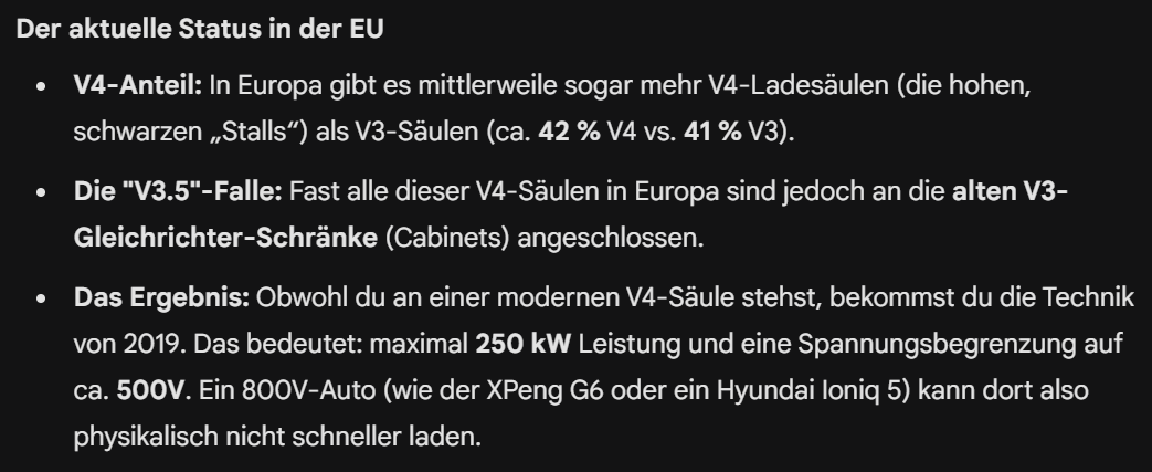

Was mich wundert, ist aber, dass die Ladesäulen 1000V sind und es scheinbar nur ein Softwareproblem ist, das das begrenzt. Ich hoffe, das ändert sich, denn das SC-Netzwerk ist einfach mal das Beste, was es gerade gibt.
Das Problem sind nicht die eigentlichen Säulen, aber die Umwandler dahinter (diese weißen Kästen auf der Seite). Diese sind nur für 400v gemacht.
Von der Dichte her über den Kontinent gebe ich dir Recht - die Standorte selbst sind für mich aber nur 2.Klasse, oftmals Abseits.
Richtig, wenn die Power-Unit, welche die Dispenser DC-seitig versorgt, auf 400V ausgelegt ist, dann bringt die schönste Säule nichts
Und so ist das mit V3/V4
Die V4 können bis zu 1000V, wenn diese zur Verfügung gestellt werden, V3 kann max. 500 V DC

Tesla muss nur im Trafohäuschen was ändern. Da können die die 800 Volt ausgeben.
