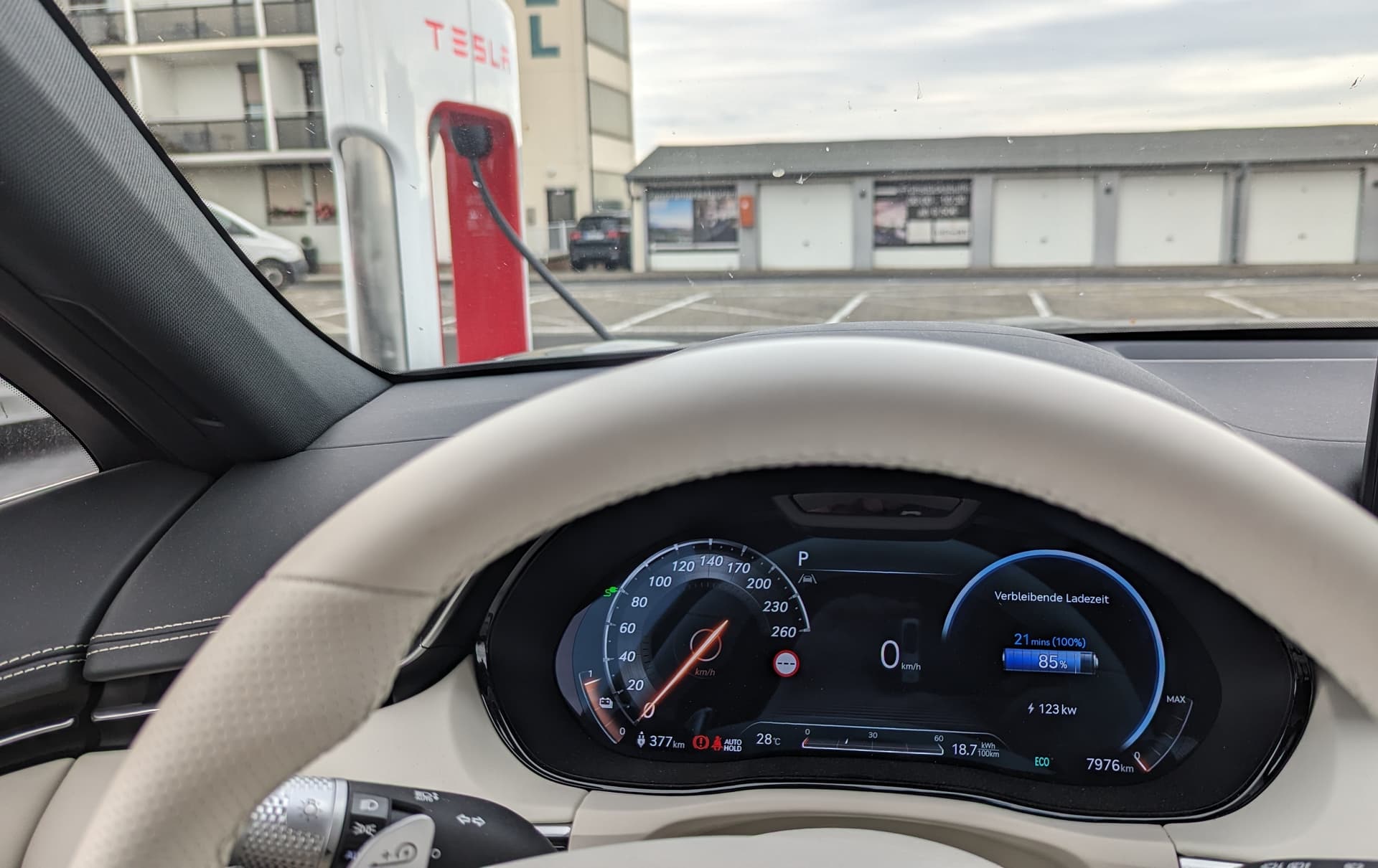

Mein 800V-Genesis eGV70 hat an V2,V3 und V4 von 0-85% durchgängig ohne Pause mit 123 kW geladen. Das war ganz ok.
Was da am Ende bei rauskommt, ist eine recht simple Matheaufgabe: ca. 400V x maximale Ampere des jeweiligen Fahrzeugs. Wenn das Auto maximal 250A zieht, kommt man eben auf die knapp 100kW. Der Genesis kann dann wohl etwas mehr, andere machen vielleicht schon bei 200A dicht. Will sagen: da kann der Supercharger erst mal wenig für.

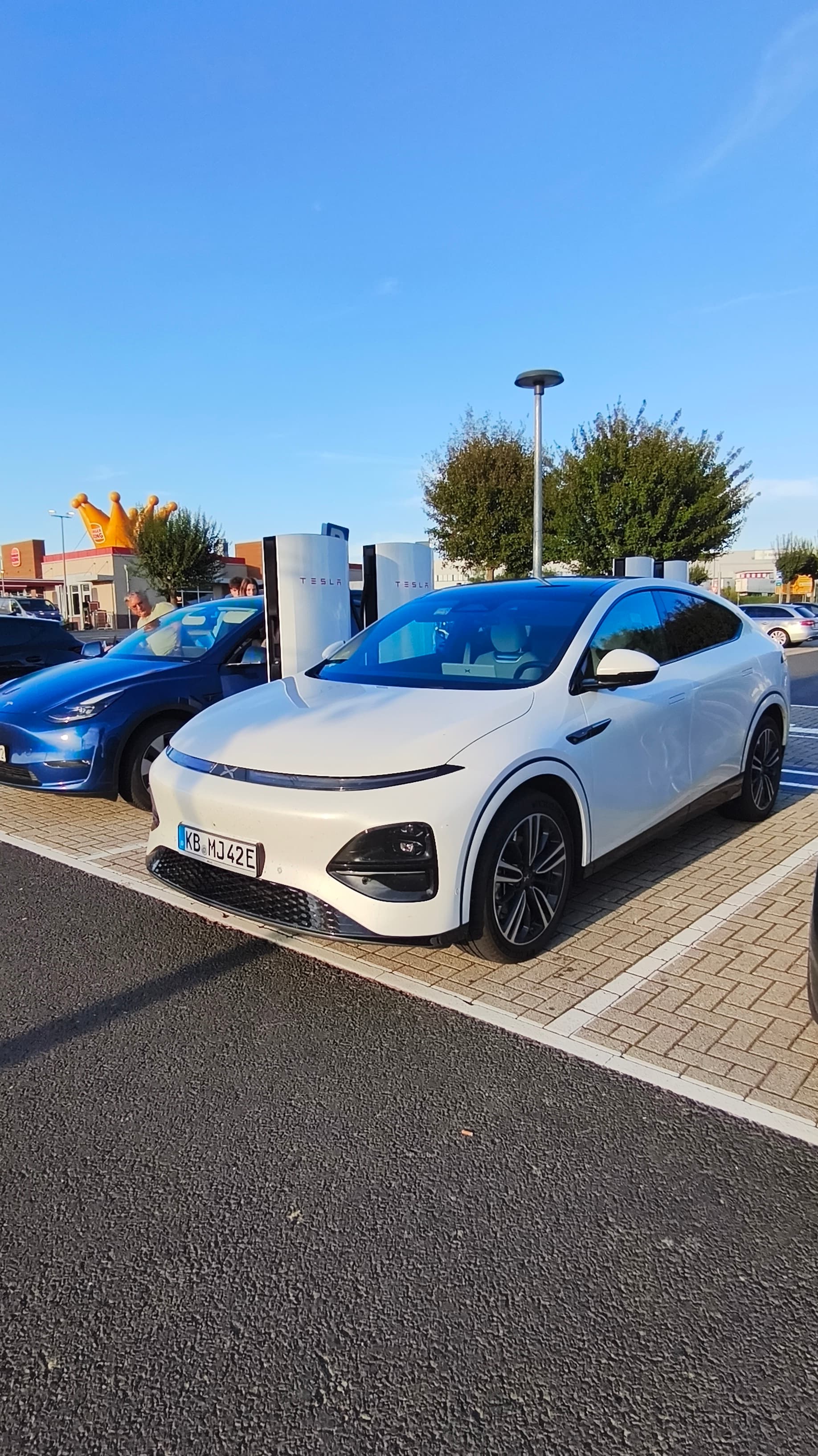

Optisch macht er sich gut am SuC
Ladesäulenblockierer :wink:
Ab 50% haben auch die Tesla nicht mehr wirklich schneller geladen als mein Xpeng. Erst recht nicht das alte Model S links neben mir. Und vom Parken her habe ich gar nichts blockiert.

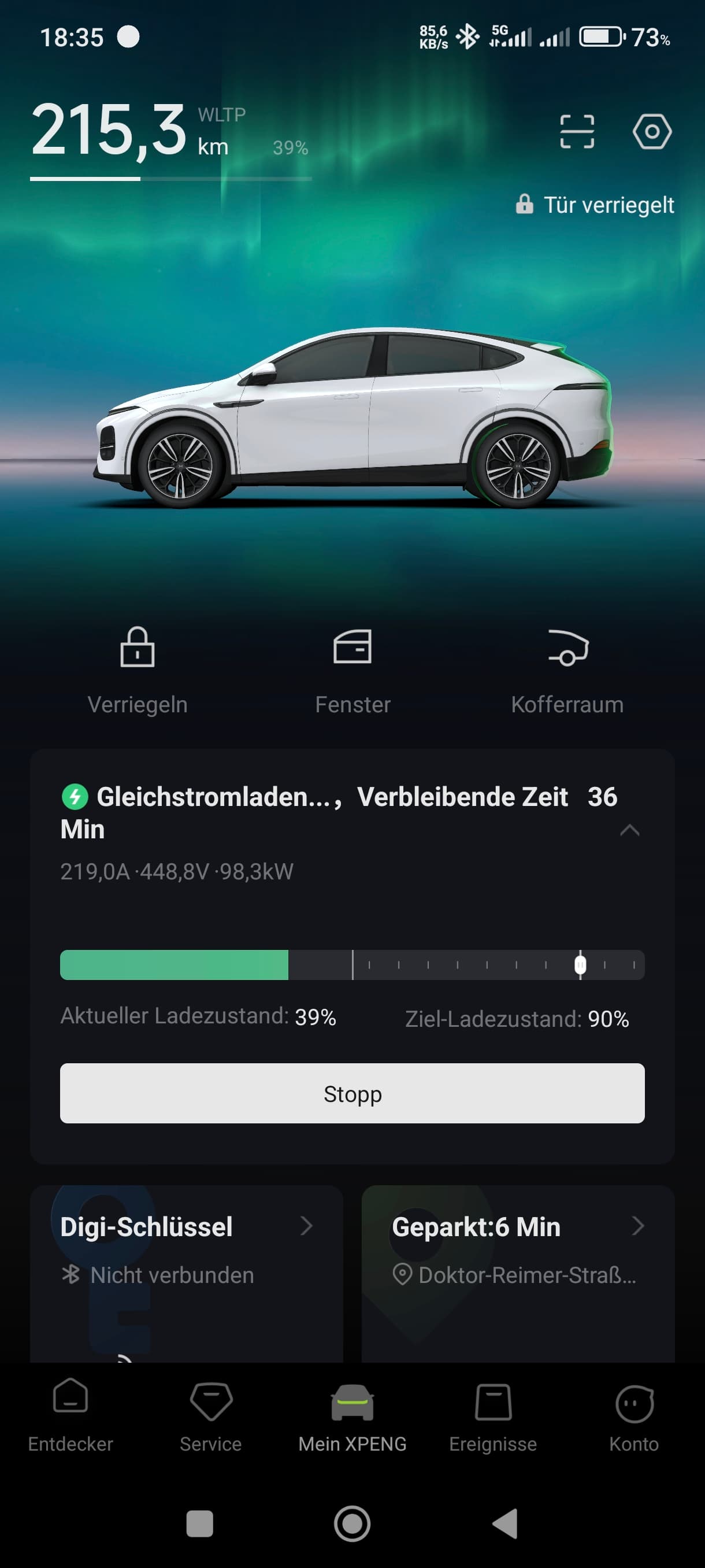

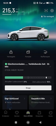

Was war dein maximum an kw. Die 800 Volt Systeme bekommen ja eigentlich nicht mehr als 98 kw Ladeleistung

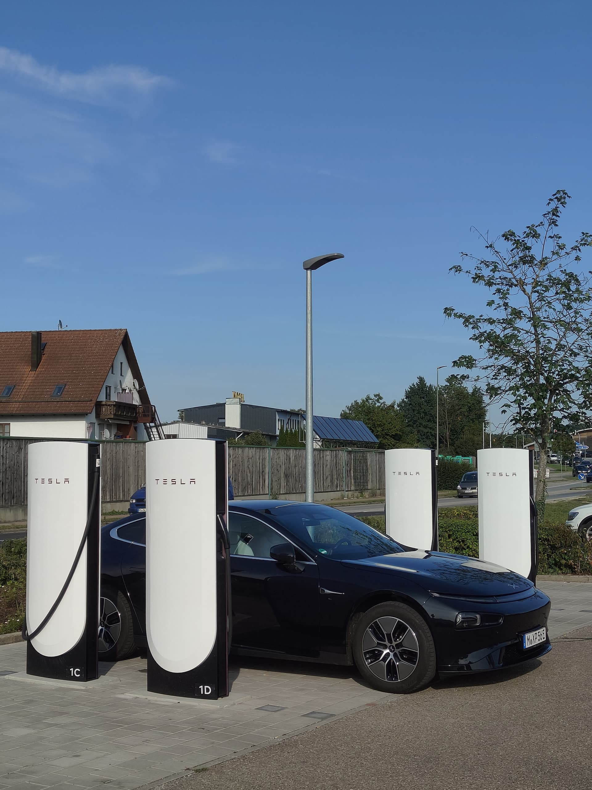

Ich verschönere auch manchmal die Tesla-Säulen.
V2 bekomme ich max 125. Das bringt wenig. V3/V4 dann volle 180kw,das geht super. Da der P7 ein 400v System hat, sind die für mich brauchbar. Und mit Members in der Nebenzeit super. Oder im Ausland auch gut.
Der hat die 98,3 kW gehalten.
