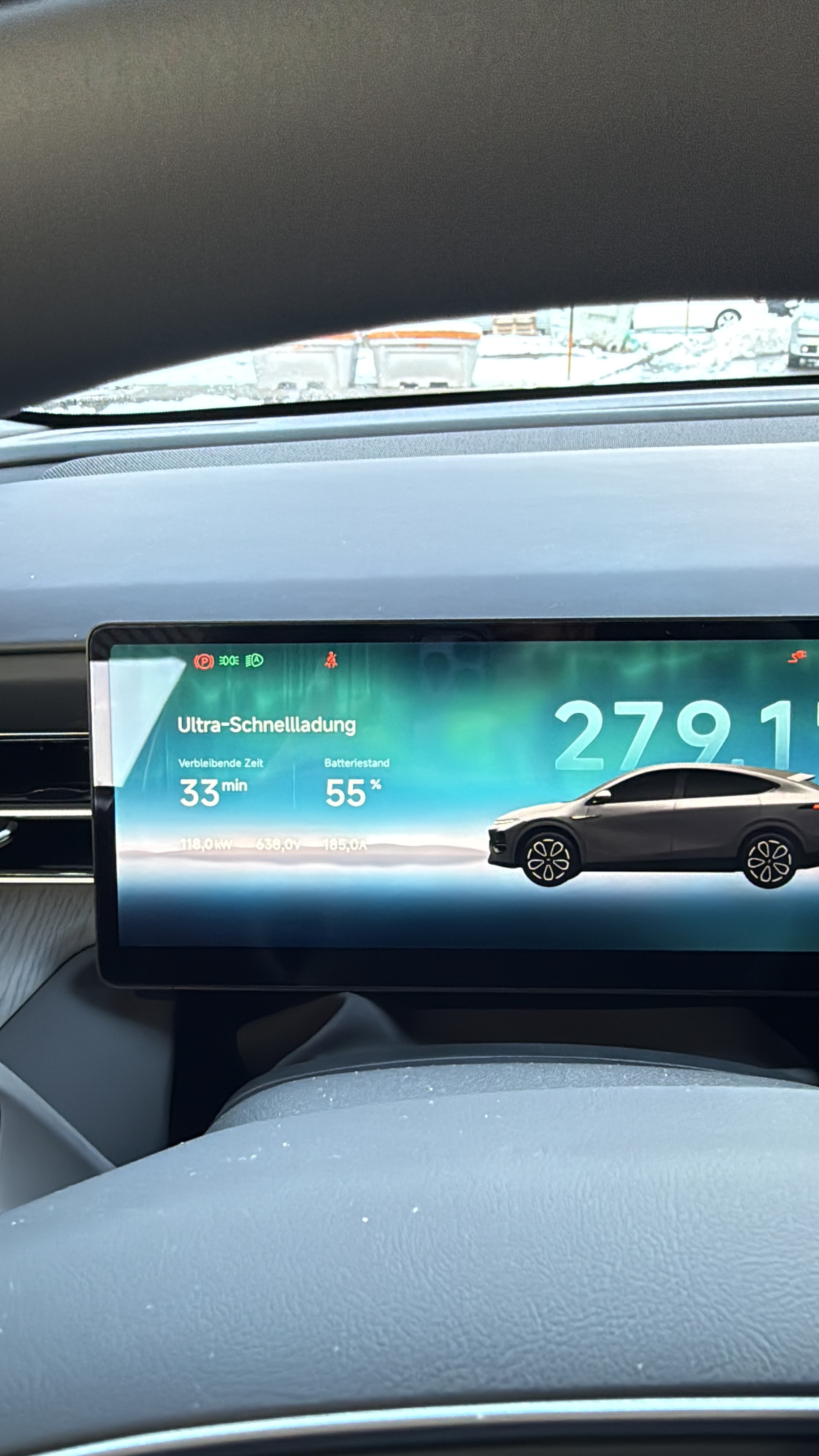

Meine Erfahrung beim Laden:
• Station: 400 kW Hypercharger.
• Wetter: Es war ziemlich kalt, die Temperaturen lagen zwischen 0C und 2C.
• Ladedaten: Ich habe bei einem Akkustand von %55 angesteckt und einen Wert von 118 kW gesehen. Bis %80 schwankte die Rate zwischen 90-140 kW, nach %80 fiel sie dann wie erwartet auf ca. 50 kW ab.

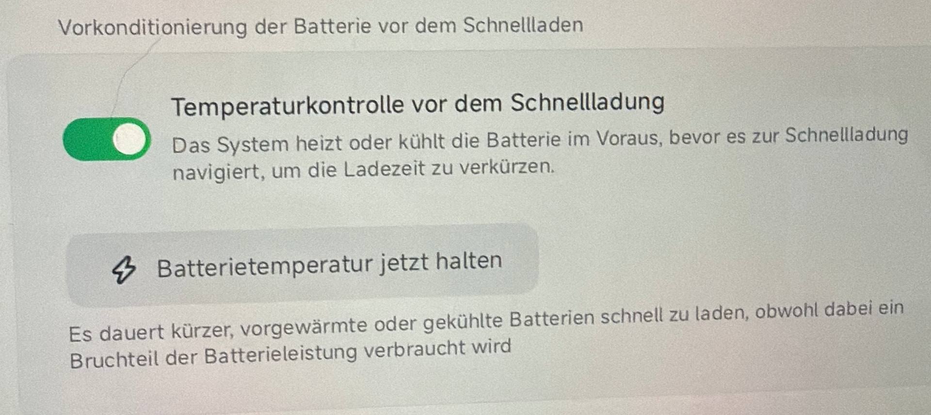

Während ich im Auto saß und die Einstellungen durchgegangen bin, ist mir die Option im Bild aufgefallen: „Batterietemperatur jetzt halten“. Ich habe dann recherchiert, dass man diesen Button wohl 10-20 Minuten vor Ankunft drücken sollte oder die Ladestation direkt im Navi als Ziel eingeben muss, damit der Akku vorkonditioniert wird. Das habe ich leider erst mitten im Ladevorgang entdeckt. :slightly_smiling_face:

Du hast es alles schon gesagt :slight_smile: Entweder die Ladesäule im Navi (sofern sie als Ziel sichtbar ist) als Ziel angeben oder die Vorkonditionierung (jetzt halten) 50km vorher manuell einschalten. Lieber früher als später, denn falls der Akku vor deinem Eintreffen an der Säule auf Temperatur sein sollte, schaltet sich die Vorkonditionierung eh ab. Auf diese Art und Weise liefert selbst mein technisch veralteter G6P vFl regelmäßig >280kw als Peak ab. Deiner wird aber regelmässig am 300kw Lader eine horizontale Linie liefern, viel Spaß mit den dummen Gesichtern der Mitladenden :smiling_face_with_sunglasses:
Was das Zahlen angeht, bin ich Fan von Ionity, weil es so problemlos ist.
Wenn Du eine Route planst und anschließend die Ladeplanung anstößt, macht er die Vorkonditionierung automatisch. Dazu muss die Option „Temperaturkontrolle vor der Schnellladung“ angewählt sein (wie bei dir ja der Fall) .
Wenn du das nicht über die Ladeplanung machst, ca. 30-40 min. vor dem Laden auf „Batterietemperatur jetzt halten“ drücken. Das ist dann manuell halt.
Die Übersetzungen aus dem chinesischen sind bisweilen unglücklich :wink:.

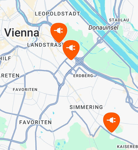

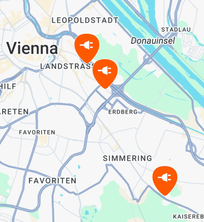

dein genannter Preis ist für Stationen von Tanke Wien, da gibt es in Wien auch ein paar DC Lader, dort kommst du dann noch günstiger :wink:
edit: hier ginge es besonders günstig und schnell

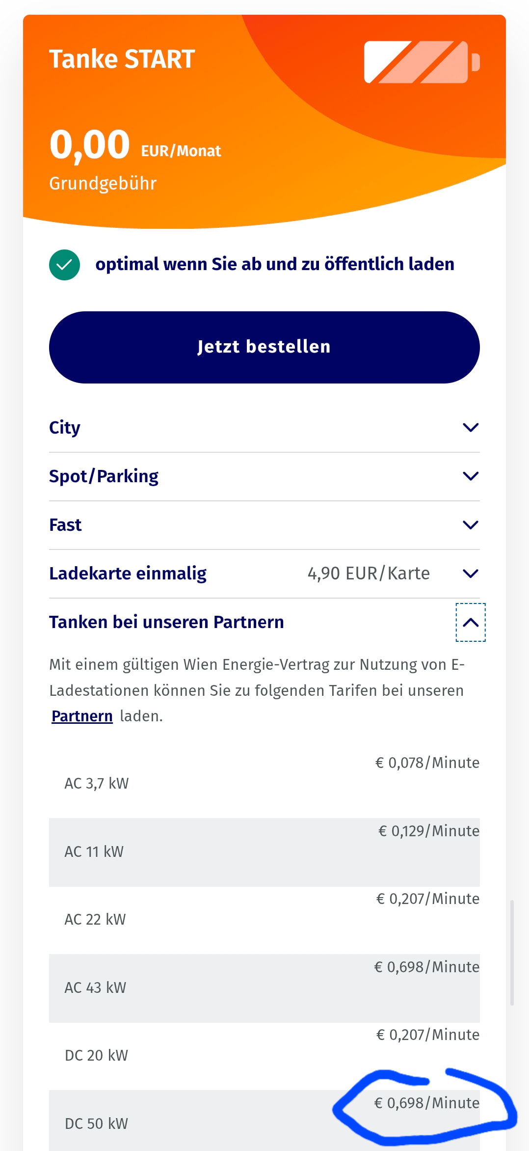

Ah, jetzt verstehe ich den Punkt! Bei den ‚Fast 50 kW‘ Säulen ist der Preis niedriger, aber du meinst, ich kann diesen Tarif auch an den 400 kW HPC-Stationen nutzen, richtig?
In dem Fall wäre die Rechnung ja so: Wenn ich eine 400 kW Säule finde, zahle ich den HPC-Minutentarif (z.B. 0,698 €/Min) und wäre bei der Ladeleistung des Xpeng in ca. 12-15 Minuten fertig. Mathematisch gesehen ist das bei der Menge an Strom, die ich in dieser kurzen Zeit bekomme, unschlagbar günstig.
Danke für den Hinweis, ich hatte mich von der ‚50 kW‘ Angabe auf der Webseite etwas verwirren lassen.
Mache ich n Denkfehler?
Das ist doch teuer, oder?
50 kW x 60 Minuten sind 50 kWh.
Ich komme da auf über 83 Cent/kWh.
Stimmt meine Rechnung?
der Preis gilt für alle HPC Charger ab 50kW Ladeleistung, also auch für eine 400er Station
ahhhhh, ich dachte, es wird mit 50 kW geladen….
Ok, dann ist es ggf. sehr, sehr günstig.

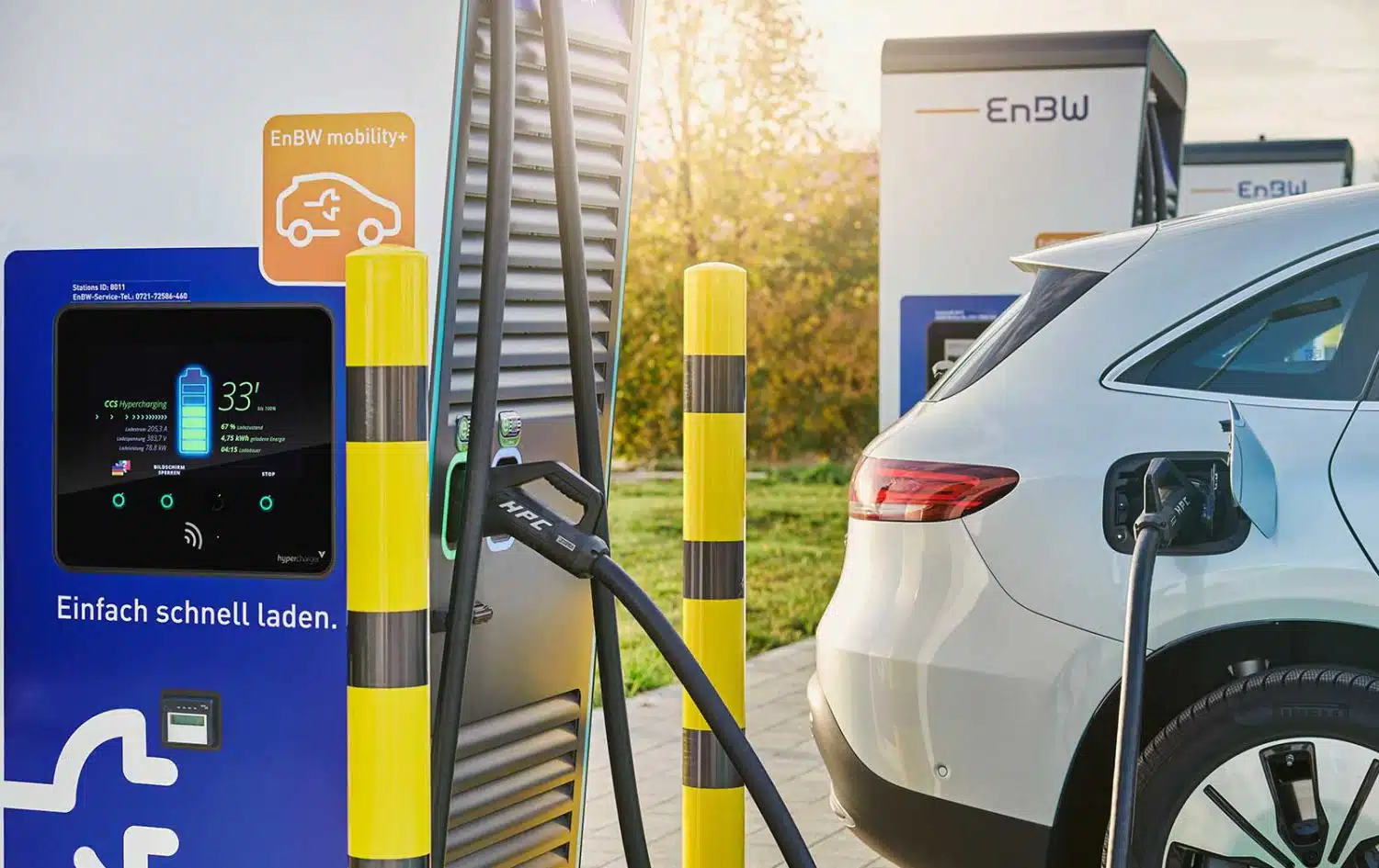

Ich warte zwar noch in Deutschland auf unseren G6, habe aber bereits EnBW als DC-Lader aufgrund möglichem Autocharging ausgewählt.
Wäre das auch eine Option in Österreich, um das Organisatorische am Ladepunkt zu beschleunigen?
Ich habe aber gelesen, dass Autocharge aktuell nur bei EnBW in Deutschland richtig geht. Ich hoffe, das kommt bald auch überall in Österreich. Zur Sicherheit habe ich mir jetzt schon viele verschiedene Apps installiert, damit ich für jede Station bereit bin
