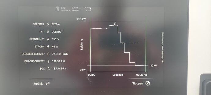

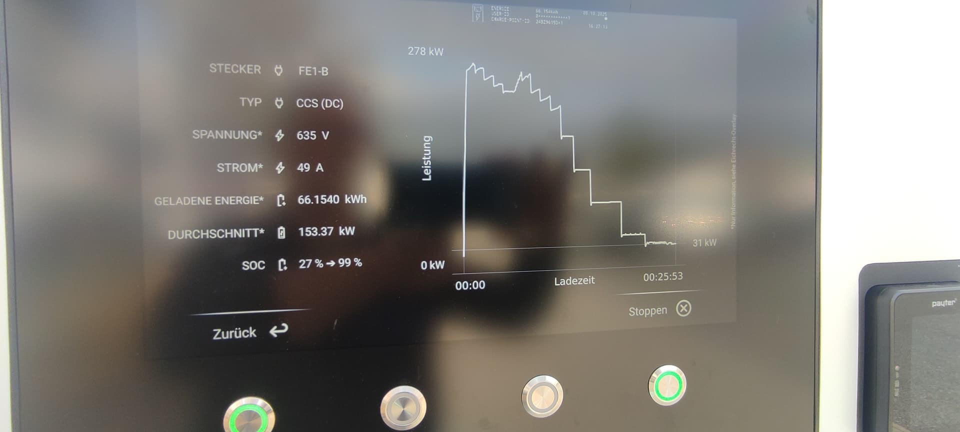

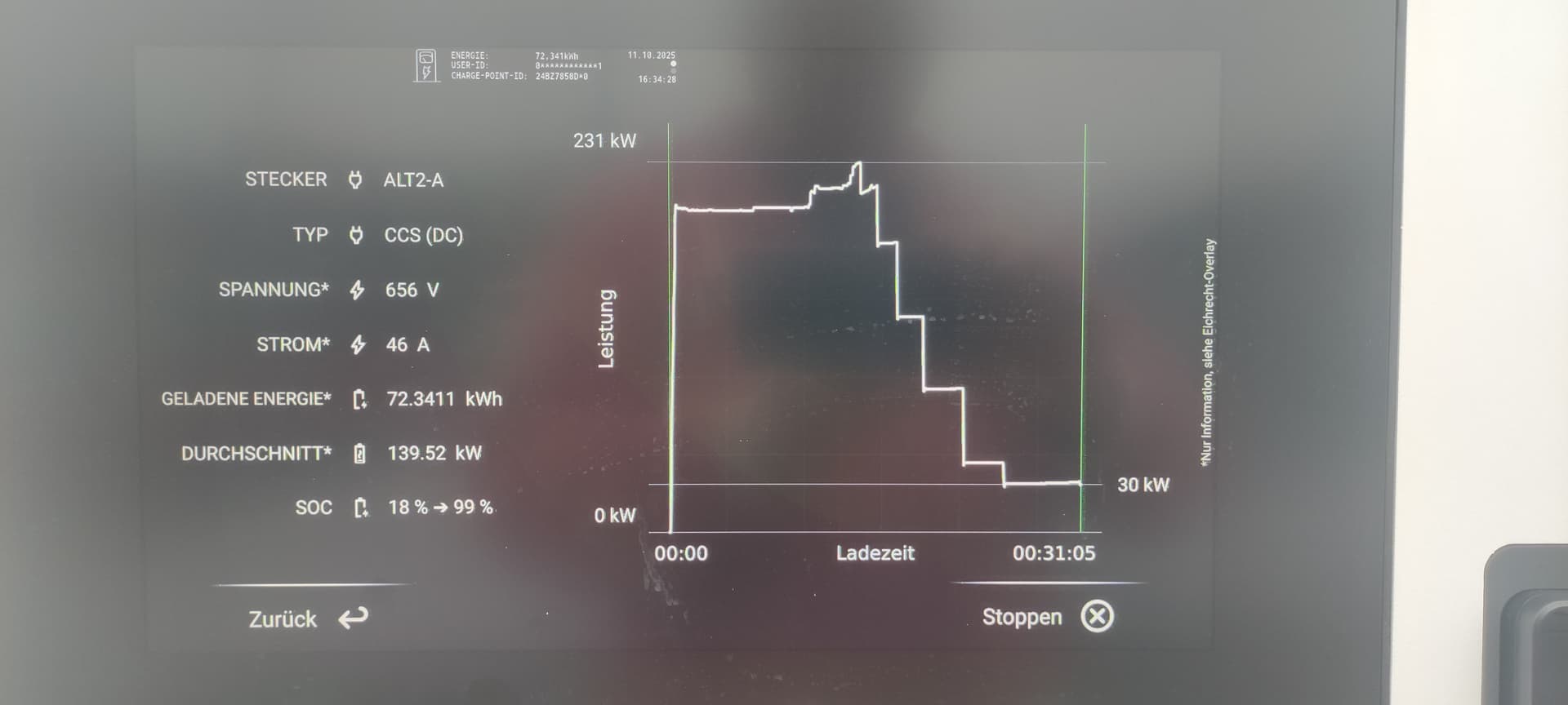

Ich habe jetzt in zwei verschiedenen Ladeparks der Eviny an einer 400KW Säule geladen. Hierbei ware ich jedesmal der Einzige vor Ort. Ich hatte mir dort eine Ladeleistung von 300+ erhoft. Beim ersten Laden kam ich nicht über 280KW hinaus und beim 2.mal lag der Peak bei 231kw.
Ich hatte jedesmal im Navi den Ladepark eingegeben, in der Hoffung, dass sich der Akku konditioniert. Im Display wurde jedoch nichts angezeigt (Tesla hat hier z.B. ein Symbol). Gibt es im G6 eine Anzeige/Symbol bei Euch wenn der Akku heizt / kühlt? Zusätzlich habe ich noch im Fahrzeug “Batterietemperatur jetzt halten” angewählt aber ohne sichtliche Veränderung.
Die beiden Ladediagramme füge ich mal ein.

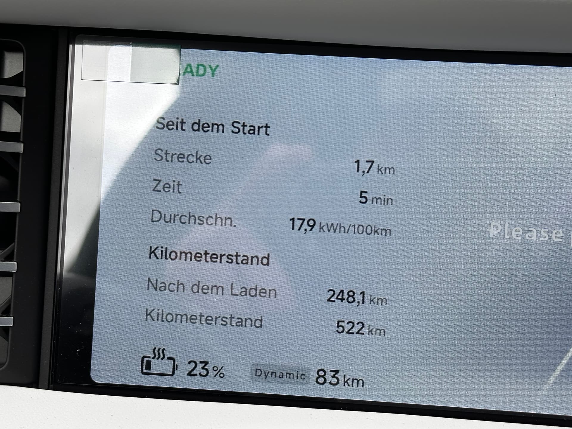

Ja das Batterielogo zeigt drei Heizlinien.

Also das Symbol mit der Heizung kam bei mir nicht. Die Anfahrt zur Säule betrug 30 min. Als nach 20 min Fahrzeit noch kein Heizsymbol erschien habe ich “Batterietemperatur jetzt halten” ausgewählt. Ich ging davon aus, dass hier die manuelle Konditionierung gemeint ist und nur schlecht übersetzt ist. :innocent:

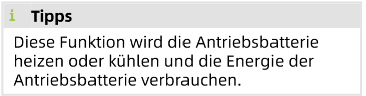

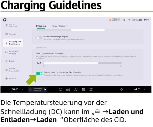

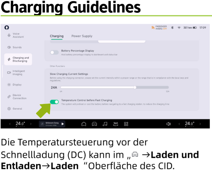

Welcher Button soll den für die manuelle Vorkonditionierung sein?
Bedienungsanleitung G9 (2024) Seite 272
