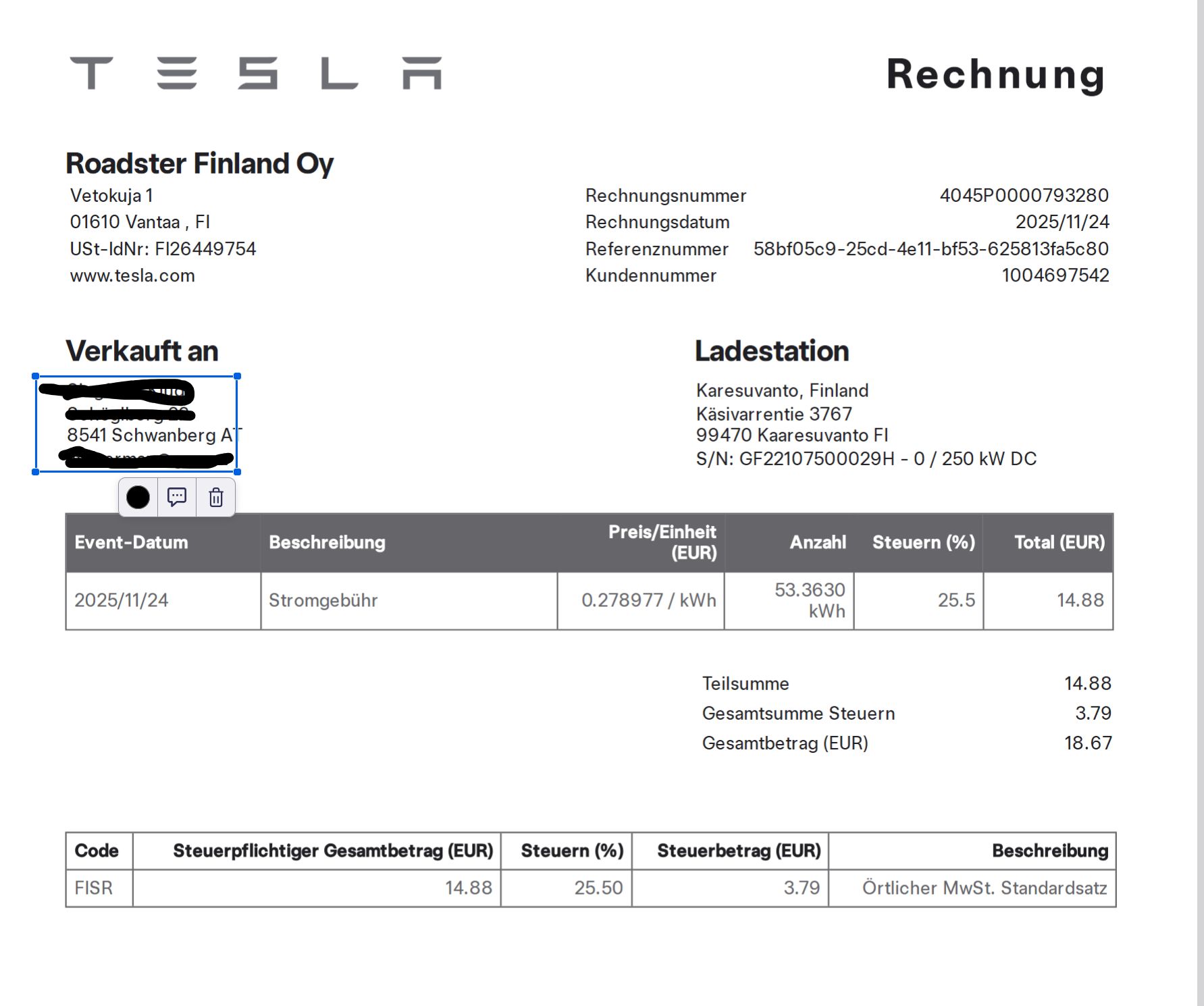

Nur zur Info
Ich war heute mal an dem SuC bei Karls Erdbeerhof in der Wustermark.
Da ich noch einen aktiven Account bei Tesla habe, habe ich einfach mal probiert zu laden.
Er hat ganz kurz Strom gegeben aber direkt abgebrochen mit der Fehlermeldung „Laden Fehlgeschlagen“ Hab es 3 mal probiert und dann aufgegeben. Es war ein V3 Lader.
Ich fahre ein G6 LR-RWD FL
