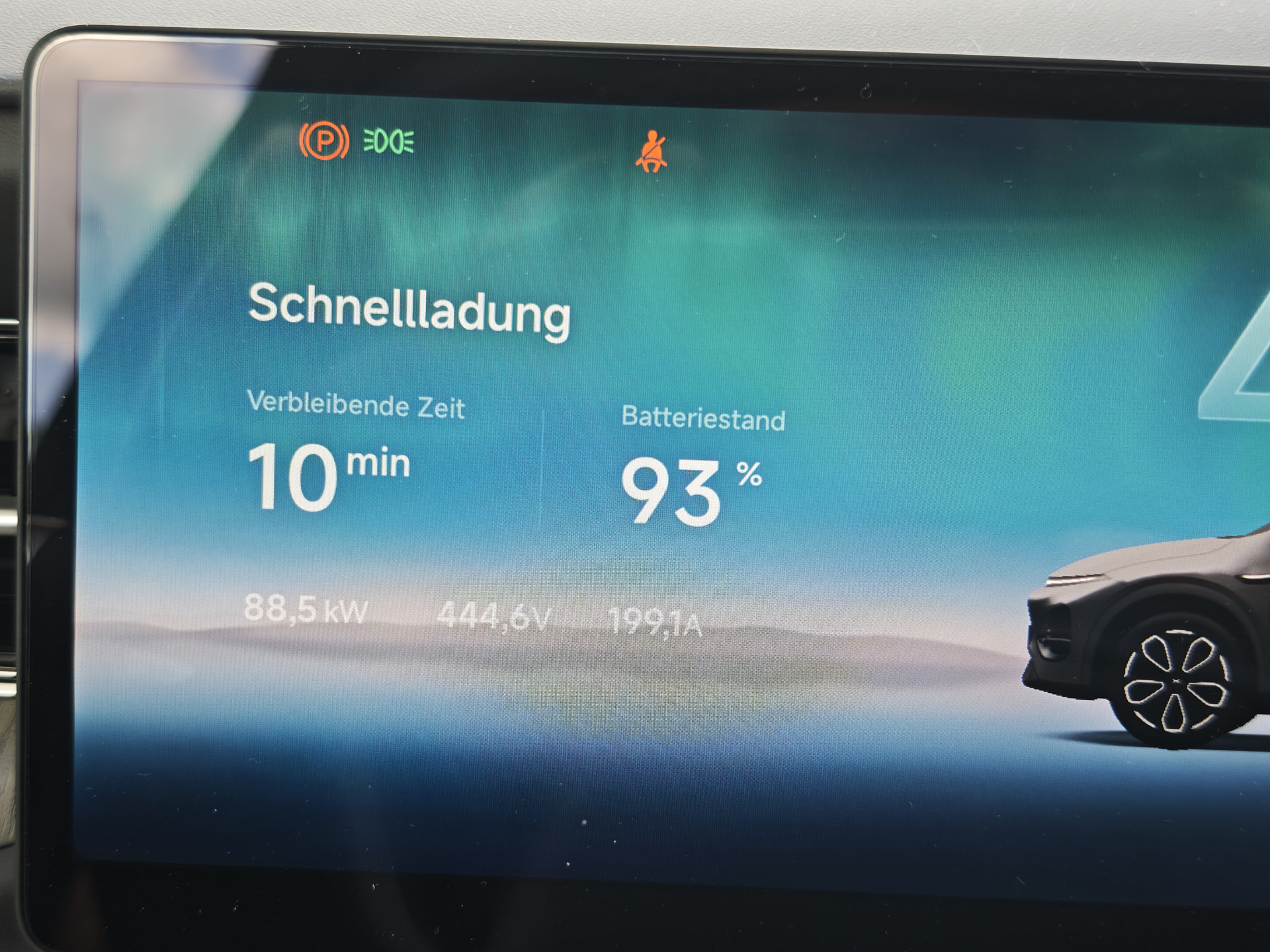

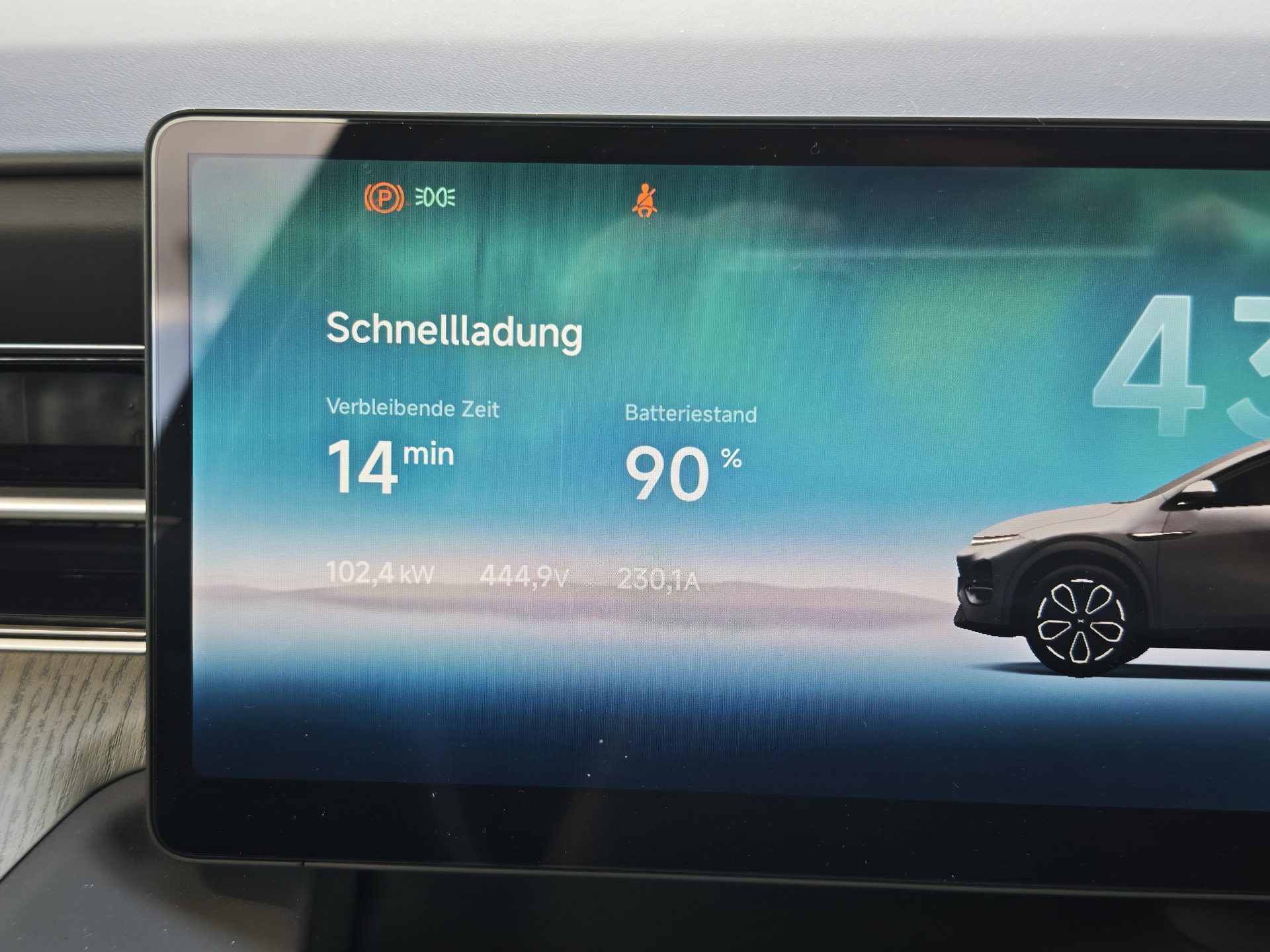

Heute mal am Tesla 250 KW Charger geladen. Leider entäuschend, der Charger hat nur mit 102 KW, 444V und 230 A geladen.
Der XPENG G6 hat aber ein gutes Ladeplateau von 102 KW bis 93% gehalten.
Danach auf 88KW abgesackt .
Es sind dort 19 Tesla-Schnellader, ich war der Einzigste am Anfang, dann kamen noch 4 Tesla hinzu.
Du hast das Thema sicher noch nicht verfolgt.
Tesla kann bis dato MAX 102KW bei 800v-Autos ausgeben. AUSSER du erwischt einen der aktuell noch Sehr Raren v4 Charger von Tesla wie in dem Video weiter oben.
Also sei nicht enttäuscht sondern freu dich über die 102KW denn vor dem aktuellen Update ging nichtmal das bei XPENG.
Aktuell ist Tesla dementsprechend eher keine Top-Lösung wenn es um Langstrecke geht ausser einem ist die Zeit egal.
Was sich aber mit Erscheinen der 400V-Xpengs (L03) ändern wird. Denn mit einem Ladepeak von 236 kW sollte er die aktuellen Supercharger ganz gut auslasten können.
Und durch die hohe Verfügbarkeit kann das dann gerade auf Langstrecken recht praktisch sein.
Ja darum hab ich ja „Aktuell“ geschrieben.
Mit v4 Superchargern ist es auch mit 800v Fahrzeugen eine sehr gute Alternative aber darum ging es ja garnicht.
