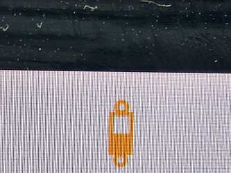

Hallo und Guten Tag,
ich habe ein Symbol im Fahrer Display, das auf einen Fehlerzustand im Bereich der Federung hinzuweisen scheint:
In der Bedienungsanleitung ist dieses Symbol nicht beschrieben.
Ist das Symbol jemanden bekannt?

Das weist auf ein Problem mit der Anhängerkupplung hin, hast du eine?
Hallo, Danke für Rückmeldung, Ja, ich habe eine … Aber so recht passt das Symbol dafür nicht, und ich habe auch das Problem, dass ich die Steifigkeitseinstellung nicht direkt machen kann im Display, es kommt die Meldung “Steifigkeitseinstellung nicht verfügbar”…

Das Symbol ist definitiv vom Luftfahrwerk. Dass die Steifigkeit der Federung nicht eingestellt werden kann, ist ja auch ein Symptom davon. Kannst du die Höhe noch einstellen? Falls ja: Wenn du ihn ganz runter lässt und dann wieder ganz hoch (geht u.U. nicht in P - musste ggf. auf D gehen und die Bremse drücken) fährst, kannst du dann hinten unten den Kompressor hören?
Guten Morgen, ja, eine Verbindung zum Fahrwerk drängt sich auf … Das Fahrwerk lässt sich in der Höhe über alle Stufen verstellen und der Kompressor ist auch zu hören. Interessanterweise verstellt sich die Steifigkeit in Verbindung mit der Verstellung des Leistungsverhaltens, jedenfalls laut Anzeige im Dsiplay. Nun ja, hier müssen mal die Spezialisten ran, habe entsprechende Infos an Xpeng gesendet und auch Verbindung zu einem Service-Punkt in Dresden …. Ist aber leider alles recht zäh
