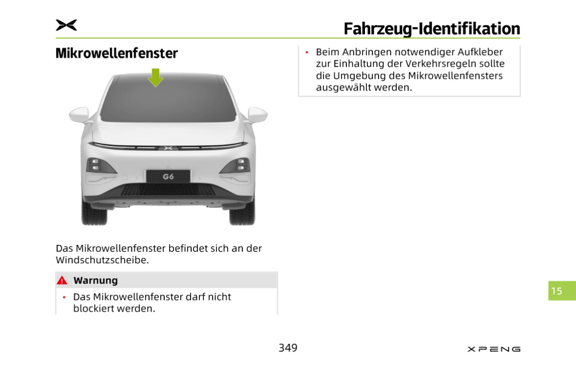

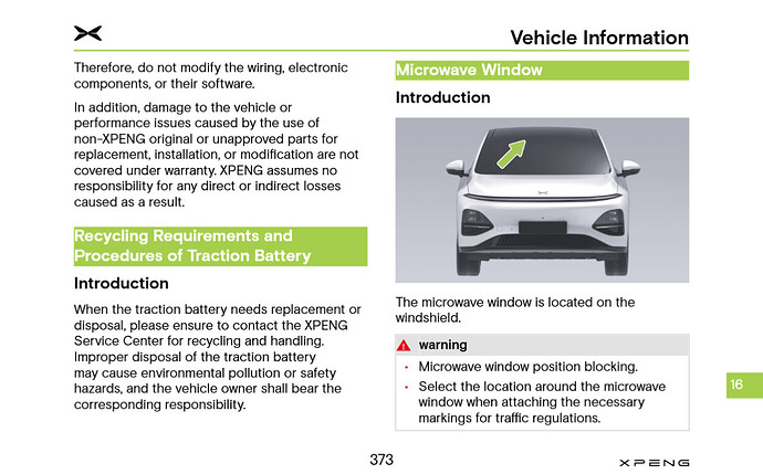

Im Sommer geht es mit dem G6 nach Italien. Hat jemand mit einer Telepass-Box Erfahrung, was deren Positionierung an der Scheibe angeht. Es gibt ja in der Regel Stellen, die durchlässiger sind. Ich kannte das früher von bedampften Frontscheiben bzw. welche, due beheizbar waren.
Danke. Markus
Ich kann Dir zu Telepass nichts sagen, vermute aber mal dass es ähnlich funktioniert wie die norwegische Mautbox. Die hatte ich bisher einfach beim Innenspiegel hängen und damit keinerlei Probleme.
Meine Bip&go Box, die ich auch schon im X3 u.a. für Italien nutzte hängt direkt rechts vom Spiegel.
Danke.
Wow. Das sowas im Handbuch steht … wäre ich nie drauf gekommen :+1:
Das ist auch die Empfehlung von Bip&Go: Direkt rechts vom Innenspiegel
Ich habe das Teil auch auf der rechten Seite direkt neben dem Innenspiegel angebracht. Hat im Sommer tadellos funktioniert :wink:
