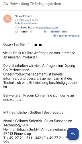

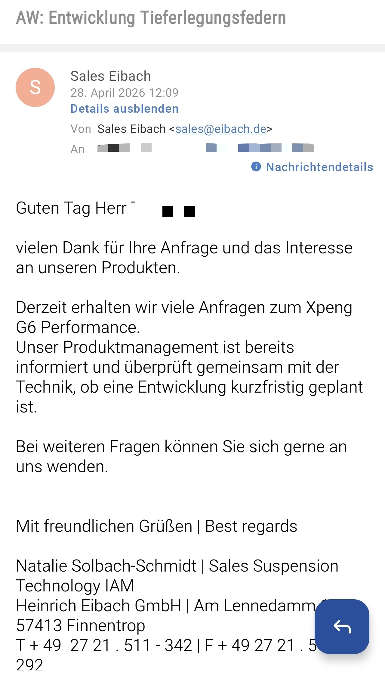

Neue Info bezüglich Tieferlegung… Die Leute die selber Interesse haben können ja Eibach auch mal anschreiben und nachfragen. Je mehr nachfragen desto besser ist es :slightly_smiling_face: Mail Adresse steht dort
