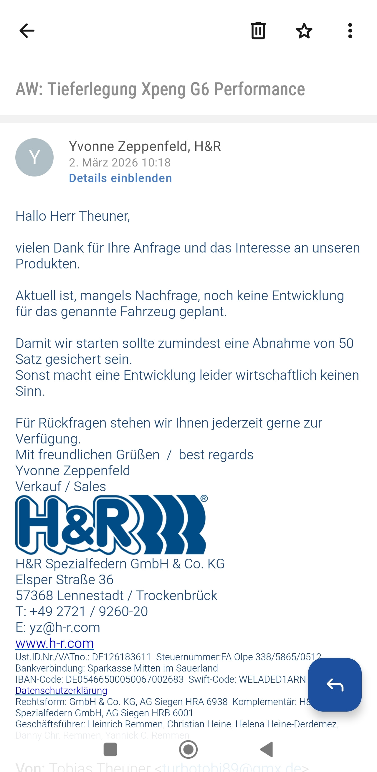

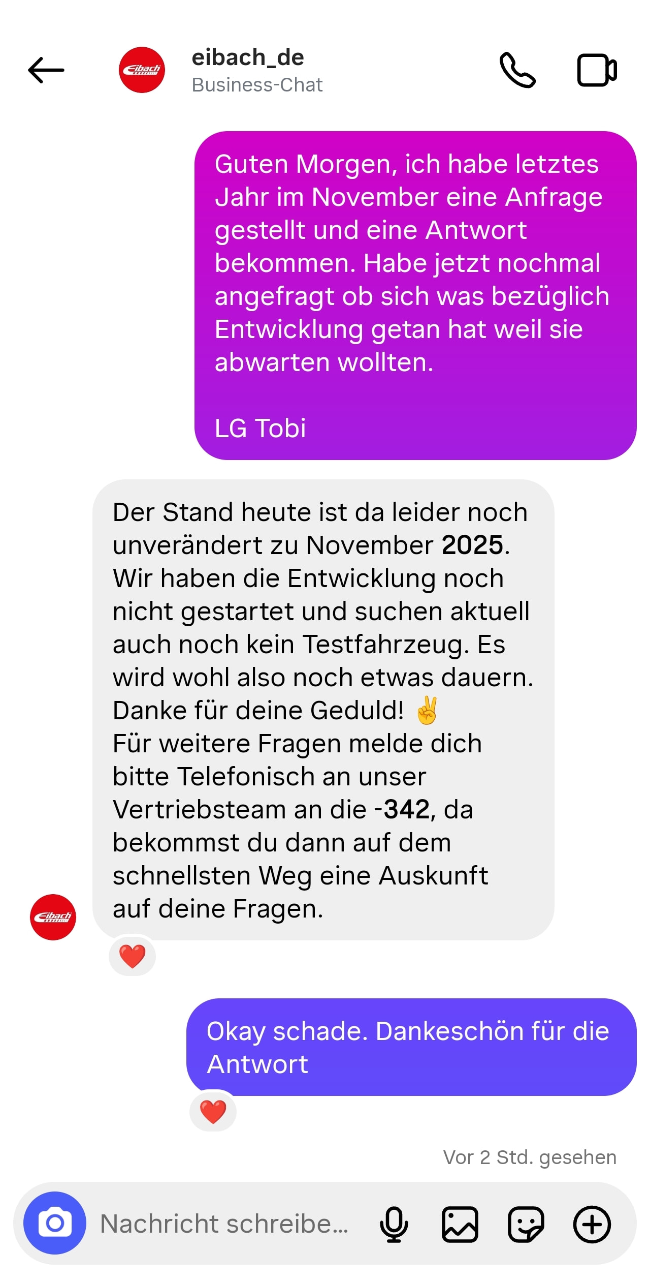

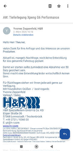

Ich habe mal bezüglich Tieferlegung H&R und Eibach kontaktiert. Bisher ist aufgrund geringerer Nachfrage nichts geplant also müssen wir uns noch ein wenig gedulden. Ich würde es begrüßen wenn da in Zukunft etwas kommen wird weil eine dezente Tieferlegung von ca 20-25mm würde dem Wagen gut stehen.
50 Stück bei H&R hört sich wenig an, das sollte wohl machbar sein.
