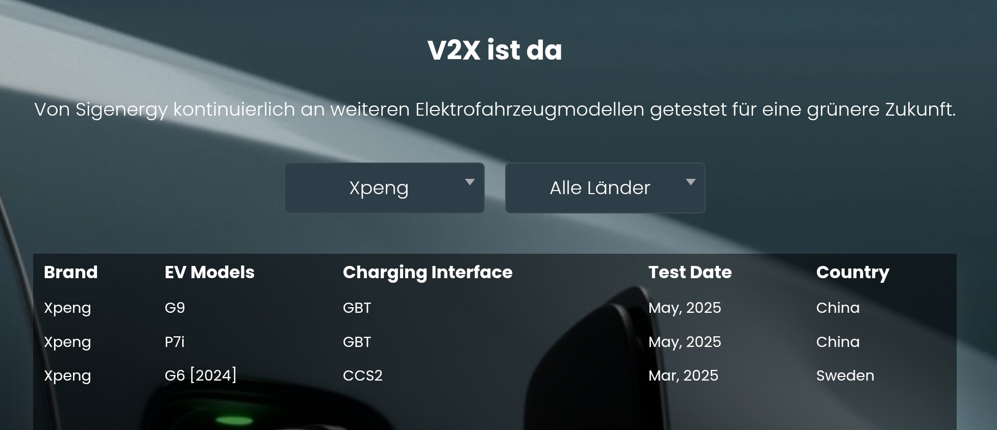

Sigenergy unterstützt das mit dem Sigen DC Lademodul.
Aber nicht in allen ländern/ alle Modelle, oder hast du es selbst ausprobiert und kannst es bestätigen ?
Kann ich noch nicht, da mein Elektriker Lieferschwierigkeiten mit dem DC Modul hat.
Aber ich sehe das so. Sigenergy unterstützt es, sie haben es erfolgreich mit einem XPENG in Europa getestet. Also Funktionalität von beiden Seiten scheint gegeben zu sein. Jetzt brauch ich nur noch die deutsche Regulierung dazu. Aber rein technisch würde ich aus den Daten herauslesen, dass die Kombi generell wohl bereit scheint und somit die Frage, ob der XPENG das generell kann, positiv beantwortet werden kann.
