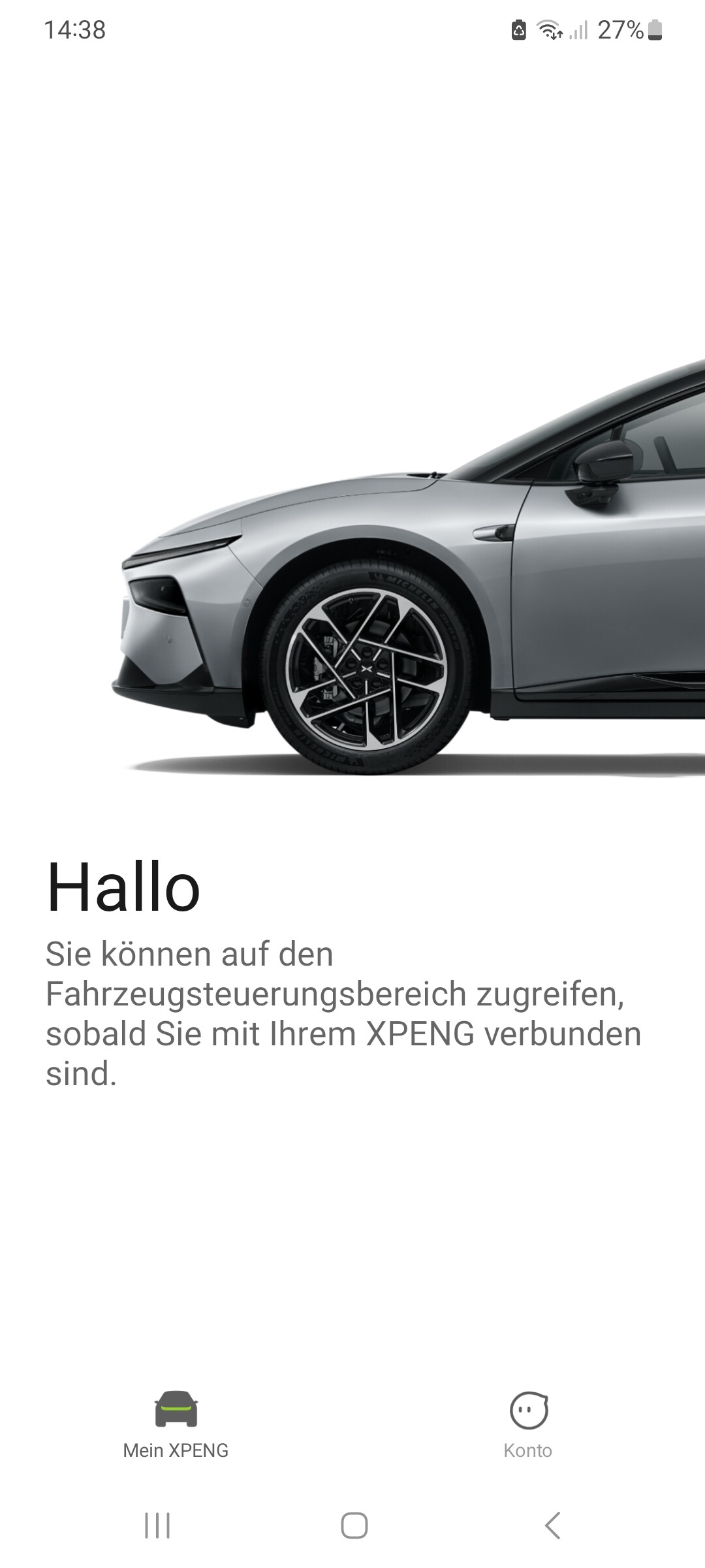

Ich würde gerne wissen warum sich meine Xpeng app nicht mit dem Auto richtig verbinden lässt.
Das Fahrzeug ist laut Händler registriert und freigegeben, ich kann mich mit dem Auto problemlos verbinden,aber dann komm ich in der App nicht weiter - in der App komme ich nicht bis zu den einstellungen.hat jemand einen Vorschlag was ich tun könnte?
schick mal einen screenshot bitte. mit deiner Aussage kann ich so leider nicht viel anfangen.

Habe schon alles versucht ,app neu installiert das Display am Auto neu gestartet,leider keinen erfolg gehabt

In Österreich ist die Marke erst seit Oktober verfügbar- in Klagenfurt wo mein Händler ist ,der hat nur gemeint wir haben dein Fahrzeug freigeschalten- zu hausesoll ich dann die app installieren und mich registrieren was auch geklappt hat .
Nur hängt es jetzt in der app und komm bei der “Haustüre “wohl hinein ,aber nicht weiter
