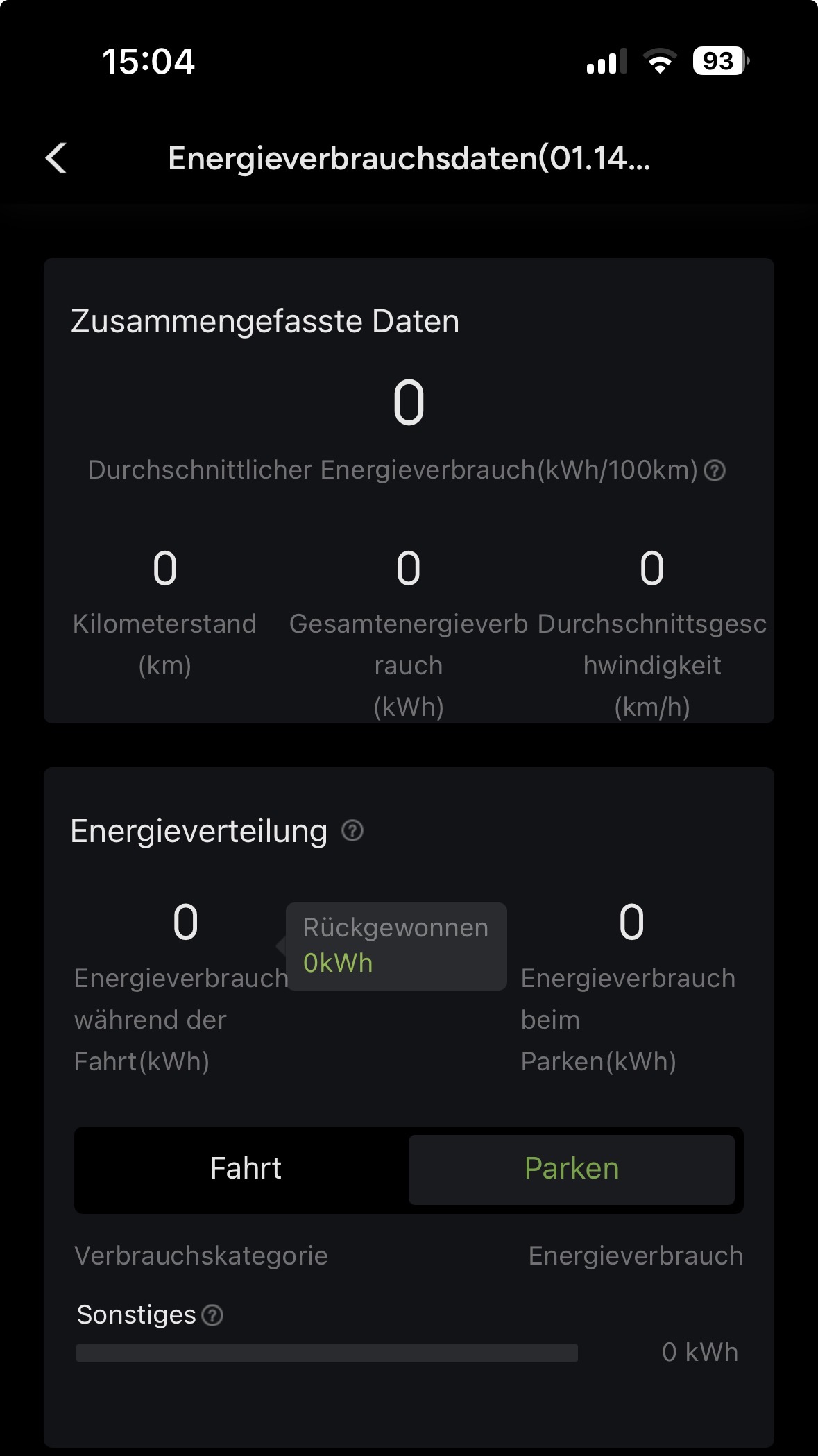

Habt ihr mal kontrolliert, was der G6 FL beim Parken verbraucht? Meiner braucht manchmal über 10 kWh , wenn der mal 1 Tag in der Garage steht

Was mir aufgefallen ist, das unter den Punkt “Sitzlüftung” der Wert immer sehr hoch ist!
xguard ist definitiv der Grund für hohe Verbräuche während des Parkens :slight_smile:

Kurzes update:
Der Wagen steht jetzt 8d 21h Online beim Händler; es sind immer noch 94%, aber die Reichweite ist seit dem letzten Post von 480 auf 477 gesunken :man_tipping_hand:
Ladestand 76 %
Fast alle XCombos aus…
App aus….
Xguard aus (!)
Temperaturen zwischen 3 °C und 15°C …
→ Verbrauch 0 kWh !!!

Ist bei mir kurioserweise nun auch ähnlich.
Habe ebenfalls alles aus.
Ich habe die Vermutung, dass es bei mir möglicherweise mit dem geplanten Zeitladen zu tun hatte. Das hatte ich einige Tage nicht ausgestellt aber nicht geladen.
Jedoch geht jeden Tag etwas in die 12V rein.
Aber mit 0,1-0,3kWh/d kann ich gut leben.

Ich weiss es nicht, aber ich habe (nur) die Vermutung, dass es mit dem Aufheizen der Batterie zu tun hat ggf. noch der Sensorik - eisfrei halten - (gespeist aus der 12V-Batterie) …… , von dem wir nichts wissen.
Und die 12 V-Batterie wurde auch nicht nachgeladen…..
Die zieht sonst ca. 0,1 kWh/d-0,3 kWh/d
Einen anderen Grund kann ich nicht erkennen….
Dann ist aber die Überwachung aktiv, sonst wäre es sehr merkwürdig….
Nein, ist sie nicht :slight_smile:
Xguard verbraucht auch ein Vielfaches von dem…..

ich hatte dazu ein Ticket beim Support, Rückmeldung von Tim:
"ich komme wieder auf Sie zu bezüglich Ihrer Anfrage zur Anzeige eines Energieverbrauches der Sitzbelüftung in der XPENG App. Es wurde nun festgestellt, dass es sich hierbei um einen allgemeinen Programmierfehler in der XPENG App handelt, der sehr viele Kunden betrifft. Unsere App Entwickler werden in einem zukünftigen Softwareupdate der App den Fehler beseitigen."
