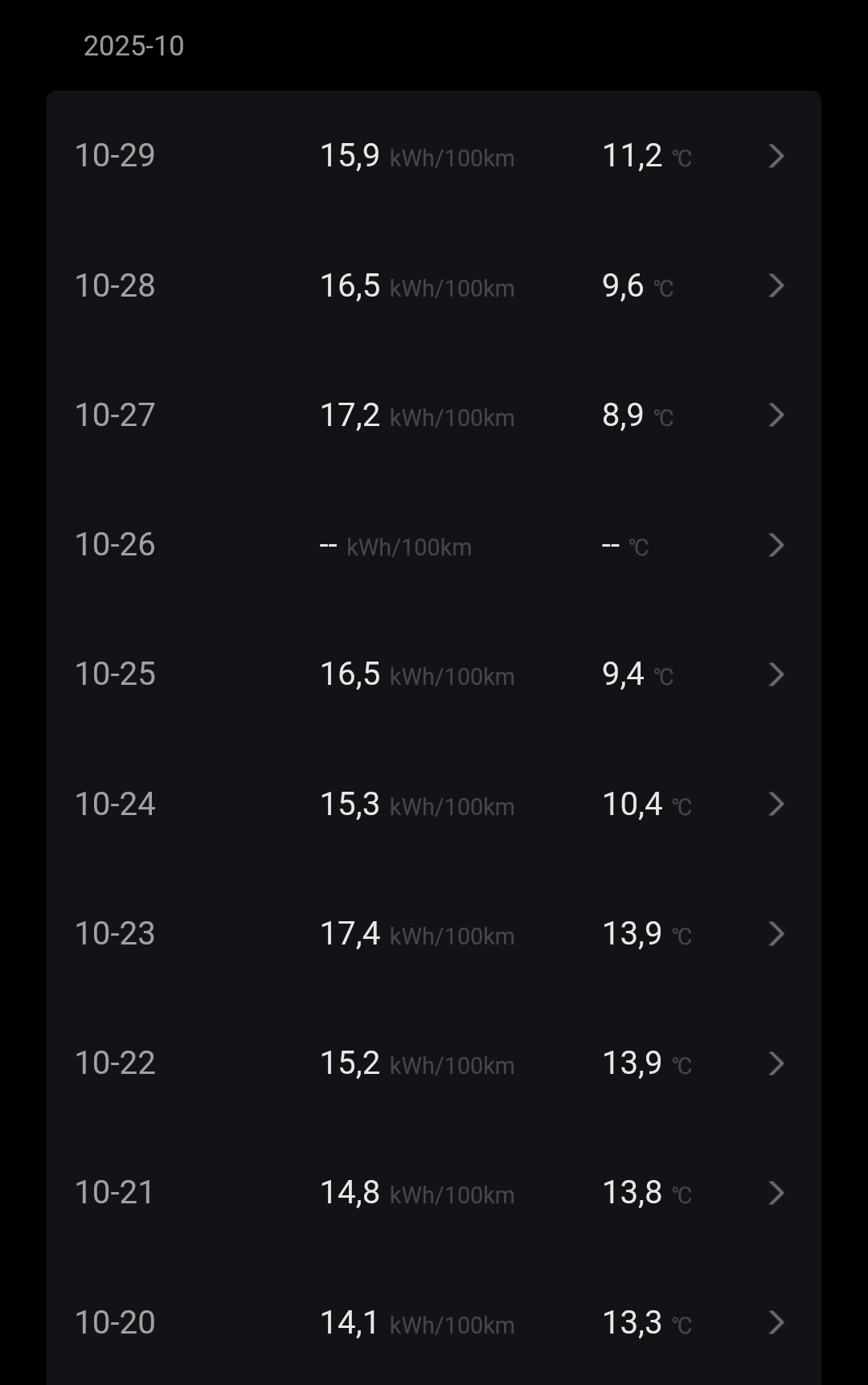

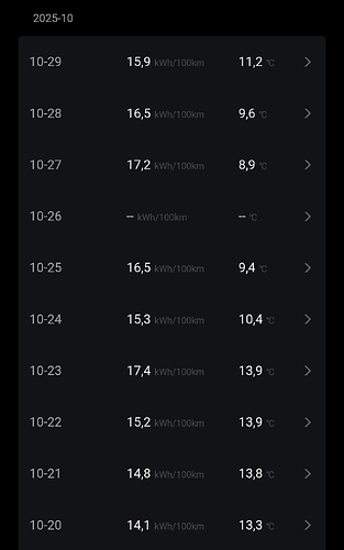

Ähnlich, aber mit je ca. 10km.
Zwischen 14 und 18kWh.
Berg hoch/runter, Temperatur morgens um 5°C.
