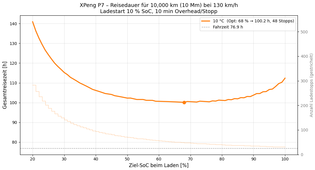

Ich habe mal folgende Analyse gemacht: man fährt mit einem P7 auf der Autobahn 10’000 km mit 130 km/h und fährt die Batterie immer bis 10% runter. Wie hoch sollte man optimal laden um möglichst schnell die 10000 km zurückzulegen? Erstaunlicherweise liegt das Optimum beim Laden von 10% auf rund 70%. Das hätte ich nicht erwartet. Ich hätte gedacht, das Optimum liegt eher bei 50%, weil dann die Ladekurve abfällt.
(bei 10°C, Overhead beim Laden 10 Minuten)
