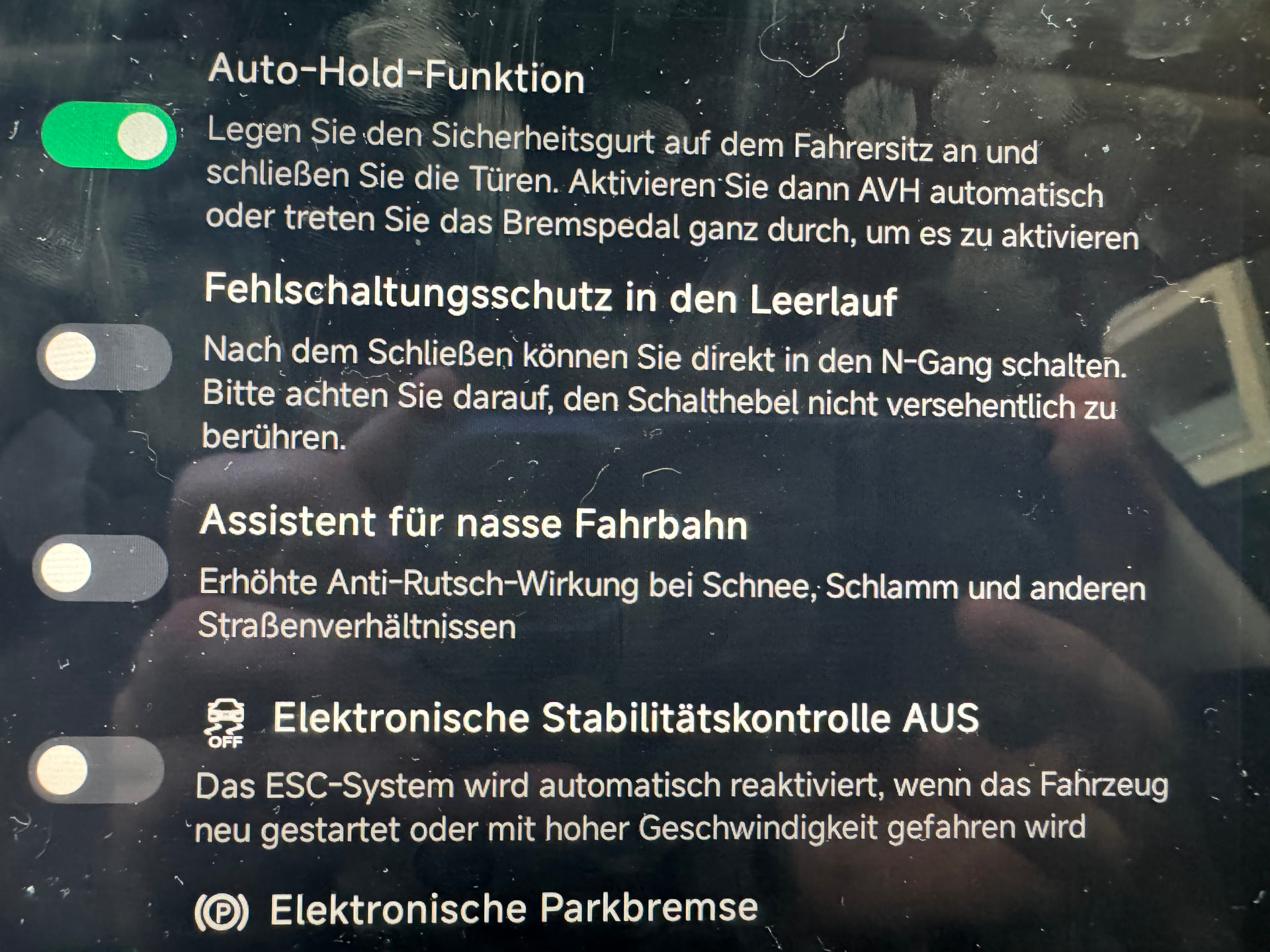

Im Menüpunkt „Fahren“ findet ihr dies (zweiter Punkt von oben):
Sorry für den dreckigen Bildschirm.
Danke, ich prüfe das.
Mach das gern. Wenn der Regler so wie bei mir steht, kann man ohne weiteres direkt in N schalten. Ist der Regler grün, muss der Schalthebel kurz gedrückt gehalten werden.

Diese Einstellung macht 0,0 einen Unterschied. Ich kann immer noch mit dem Hebel nach oben in N schalten, wenn der in P ist.
Natürlich kannst Du schalten. Der Unterschied ist wie es geht. Nicht, dass es überhaupt geht.
