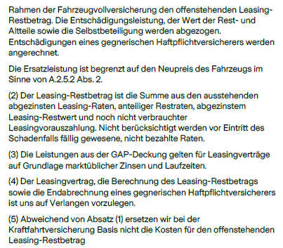

In den Versicherungsbedingungen der DA-direkt steht folgendes:
D.h. meiner Meinung nach, dass die Bank den kompletten Betrag abzgl. des Restwertes von der Versicherung bekommt und ich „nur“ die 10T€ Restwert in deinem Beispiel vorfinanzieren müsste bzw. die Bank dem Aufkäufer den Brief treuhänderisch gegen Geldbetrag schickt.(so bei nem Kumpel passiert).
Ich hatte eine Abwicklung eines Totalschadens ohne GAP-Deckung geschildert . das ist etwas anderes, als wenn eine GAP abgeschlossen worden ist. Die DA-Direkt z. B. bietet bei Kreditfinanzierung keine GAP an, wie so manche andere günstige Kfz-Versicherer auch …
wenn ich das von mir zitierte interpretiere, ist die immer in der Vollversicherung (Vollkasko) dabei (zumindest im Leasing) und kein extra Baustein oder wie ist dies dann zu interpretieren ?
Wenn ich etwas über NAFI rechne, muss ich immer anklicken, wenn ich eine GAP eingebaut haben möchte. Ob das bei der DA Direkt über den Onlinerechner immer dabei ist, kann dir niemand anderes als die DA-Direkt selbst sagen. Also frage nach!
hab ich und die telefonische Aussage war „ist dabei“ steht im Punkt A.2.5.9. (der von mir zitierte). Schriftlich habe ich noch keine Antwort bekommen, „erhöhtes Aufkommen“…

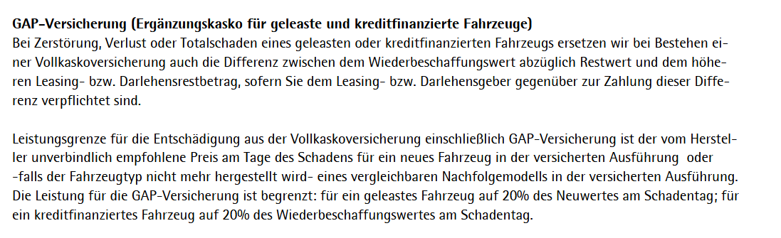

Nur mal so, wenn ich online auf der Website der DA-Direkt rechne, wird im Angebotsrechner nicht nach der Art der Finanzierung des Fahrzeugs gefragt. Da es ja auch sein kann, dass ein Fahrzeug bar oder per Kredit finanziert wird, kann in dem berechneten Angebotspreis keine GAP enthalten sein. Von daher stelle ich mir die Frage, wie dann veranlasst wird, dass eine GAP eingebaut wird und wie sich der berechnete Preis dann ändert …
ich vermute die ist dann immer mit drinn, egal ob man die braucht.
