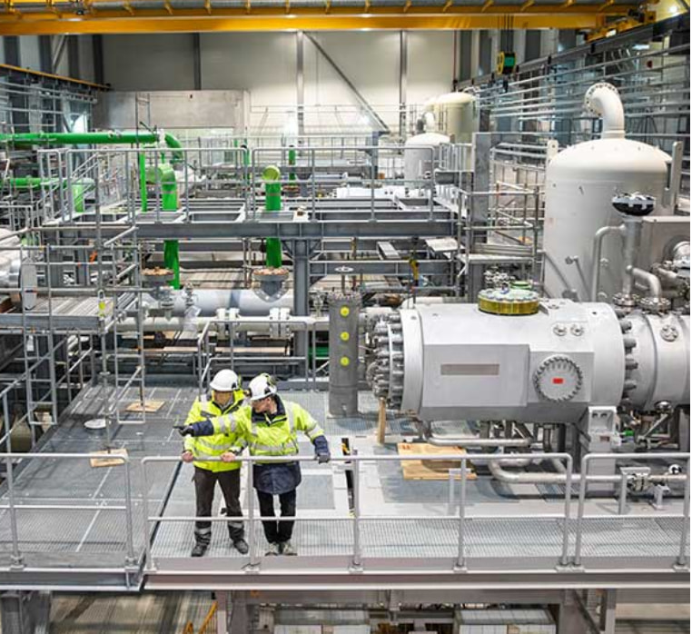

Vorreiter bei diesen großen Wasser-/Wasser-Wärmepumpen ist die dänische Stadt Esbjerg, wo eine riesige Wärmepumpe 100.000 Haushalte mit 280.000 MWh an Wärme versorgt, gebaut von Everllence aus Deutschland. Hier ein Bild (Werkbild Everllence):
