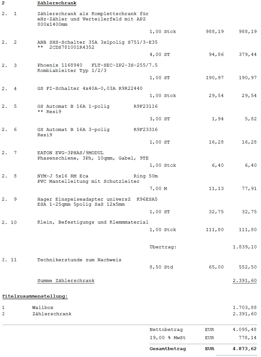

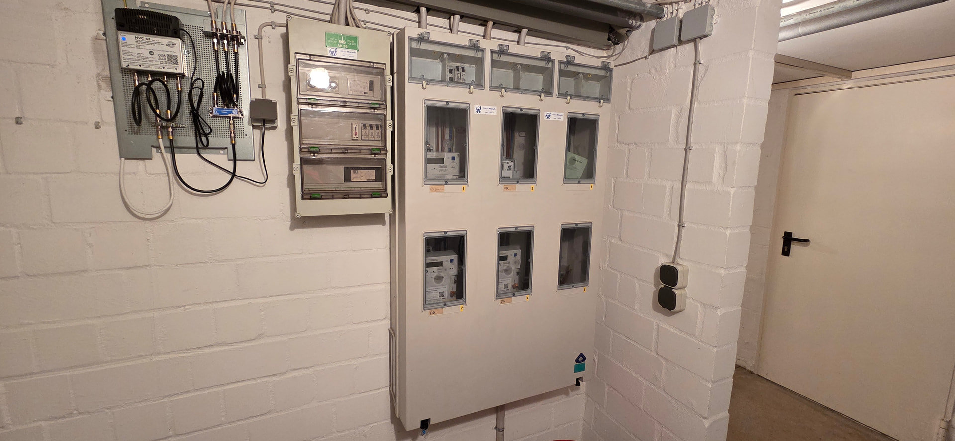

Nun mein Problem: Laut dem Elektriker müsste der komplette Schaltschrank im Keller erneuert werden weil er nicht mehr die aktuellen Standards erfüllt. Kosten ca 5.000€ nur dafür.

Was mich nur etwas ins Grübeln bringt: Der Elektriker meinte, dass der Zählerschrank aktuell zwar noch so bleiben kann, wie er ist – aber eben nicht mehr den heutigen Standards entspricht und zu klein ist. Heißt: Sobald man da irgendwas dran macht oder erweitert, müsste er komplett neu.
Deshalb bin ich mir unsicher, ob man das wirklich komplett als mein Thema sehen kann. Es wirkt für mich eher so, als wäre das generell irgendwann fällig – meine Wallbox wäre dann nur der Auslöser.

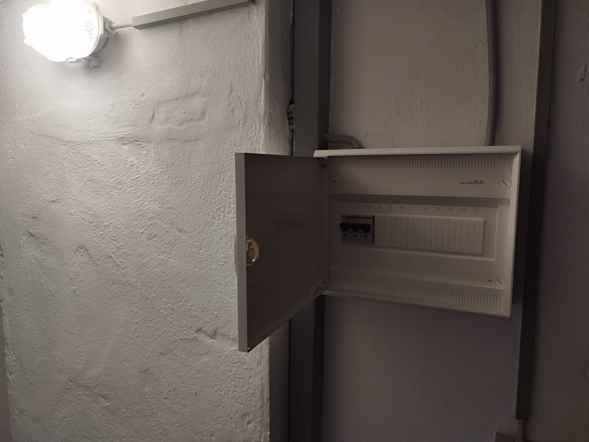

Gegenüber in der Wand ist mein normaler Sicherungskasten.

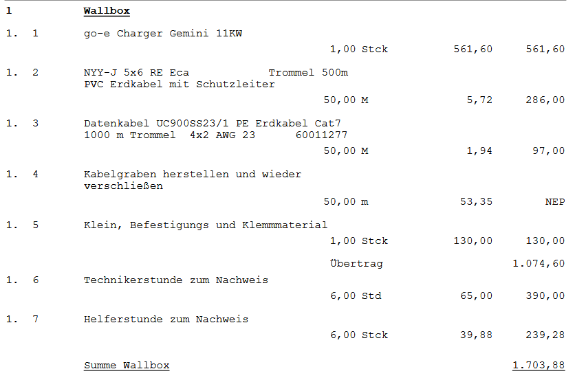

Für meinen eigenen Komfort und auch mit Blick auf die spätere Vermietbarkeit der Wohnung habe ich mich trotzdem entschlossen, das Projekt jetzt anzugehen. Ganz günstig ist die Sache allerdings nicht, wie man an dem Angebot sieht. Ein bisschen persönliche Überzeugung von der Elektromobilität spielt natürlich auch mit hinein. Ich habe mir drei Angebote von lokalen Fachbetrieben eingeholt. Diese bewegen sich alle in einem Rahmen von etwa 5.000 bis 7.000 Euro. Die Kosten für die Wallbox selbst sowie die zugehörige Installation übernehme ich selbstverständlich komplett, schließlich ist es meine eigene Anlage, die direkt an den Zähler meiner Wohnung angeschlossen wird.
Am 13.08 gehts los. :slight_smile:
