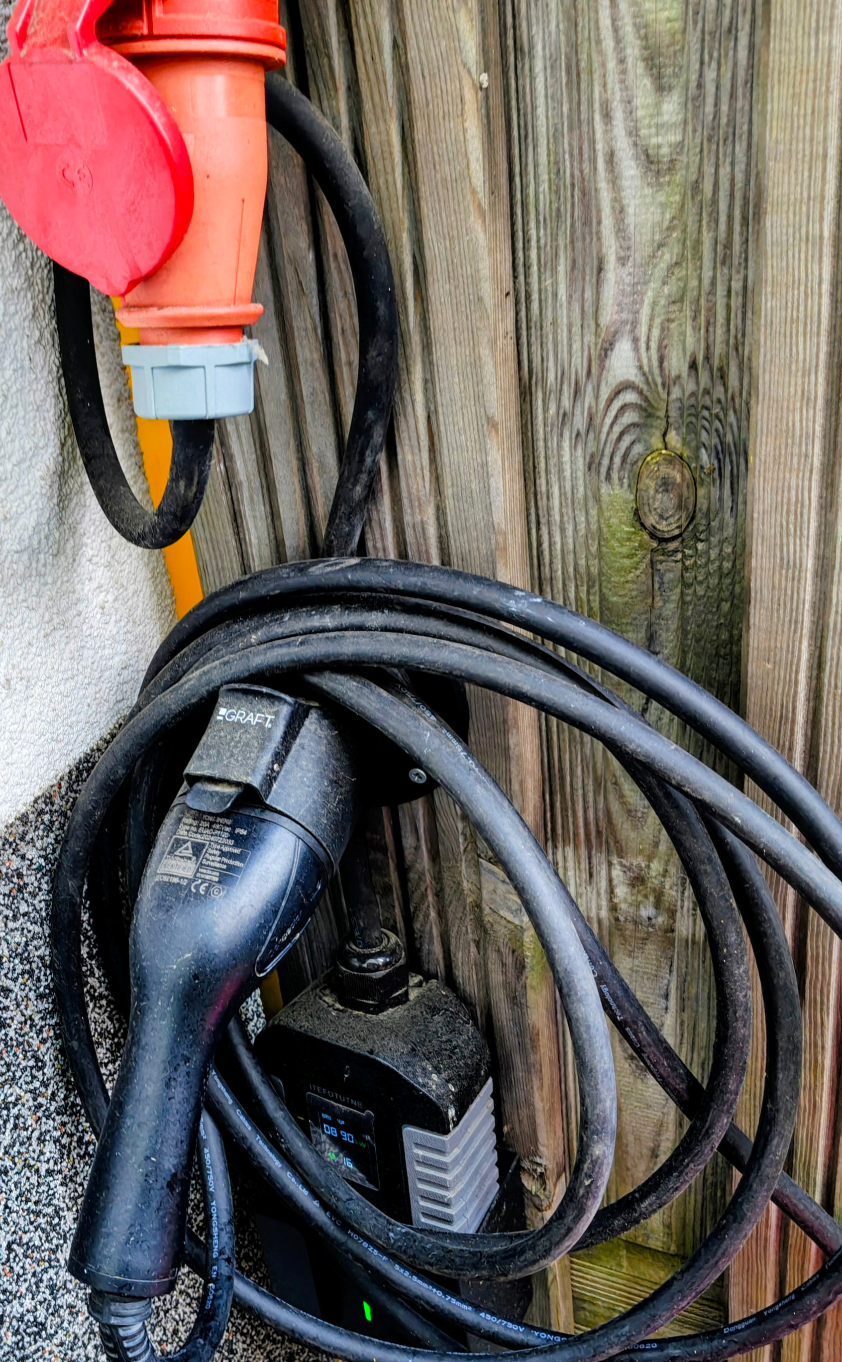

Ich lade seit knapp drei Jahren zuhause über eine rote CEE, von daher kann ich diese preiswerte Variante nur empfehlen.
Gibt’s auch schon für 150 Euro.
