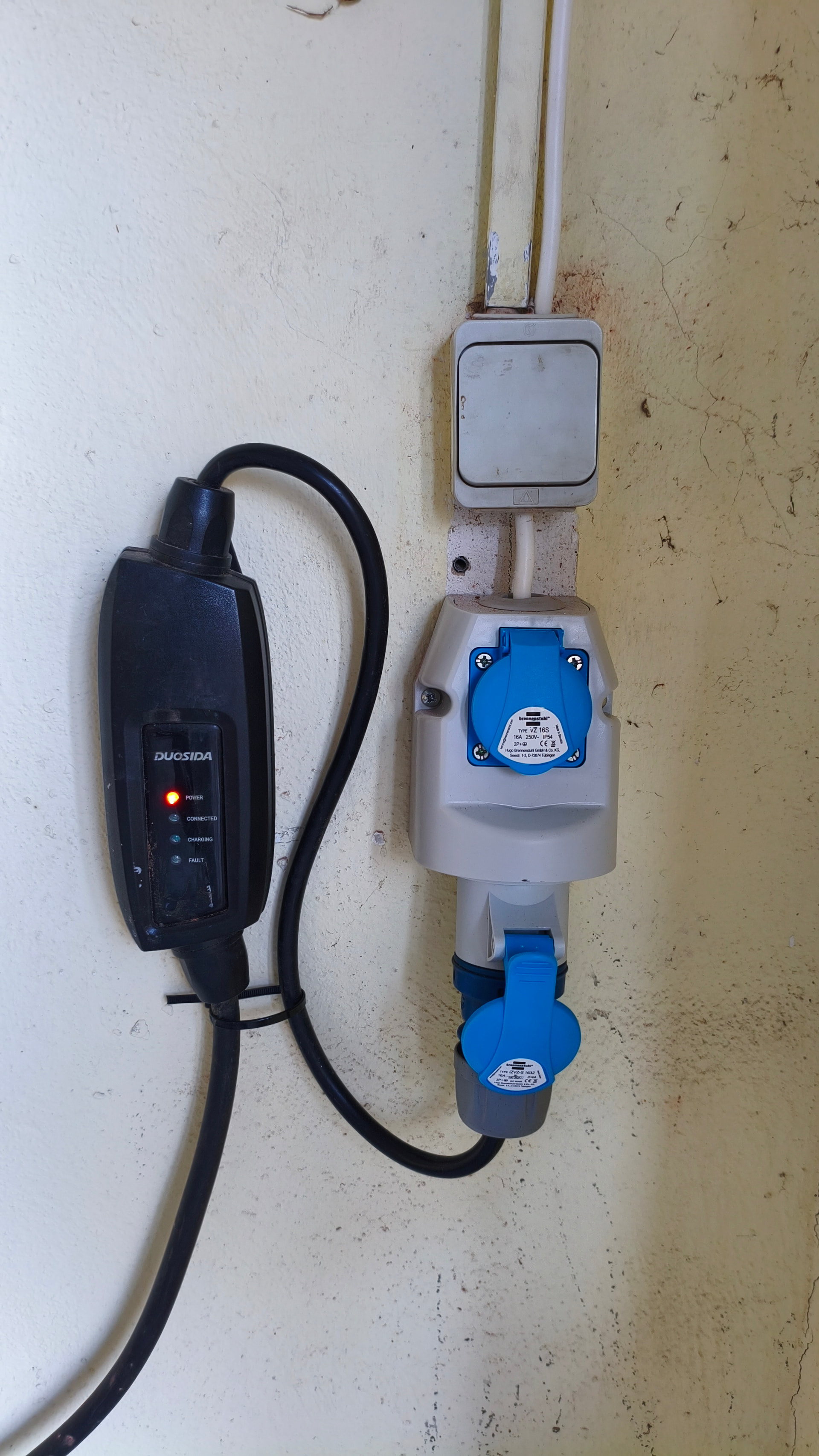

Mangels drei Phasen in der Garage, habe ich Schuko gegen CEE blau (10 Euro) getauscht.
Läuft seit 6 Jahren mit einem gebrauchten CEE-Ziegel (160 Euro). 3.7 kW brutto. Nachts von 0-5 Uhr für 15 Cent je kWh.
Damit habe ich vor der Scheidung problemlos sogar zwei Elektroautos geladen.
Jetzt halt eMotorrad und eAuto :grin:
Btw. Der Schalter hat mit all dem nichts zu tun. Da geht nur das Kabel ohne Abzweig durch. Und das Kabel ist inzwischen auch im Kabelkanal.

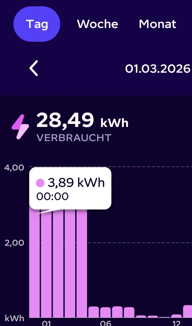

3.89 kWh in einer Stunde mit den 3.7 kW brutto Ladeleistung - und da ist auch noch meine Grundlast von der Wohnung mit drin. Im Auto kommt so 3.5 kW Leistung in der Batterie an. In den 5 Octopus-Stunden erhöht sich bei meinem vFL G6P der SoC um exakt 20%
Also für mich in Ordnung.
