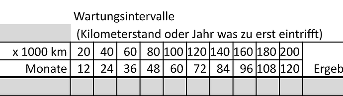

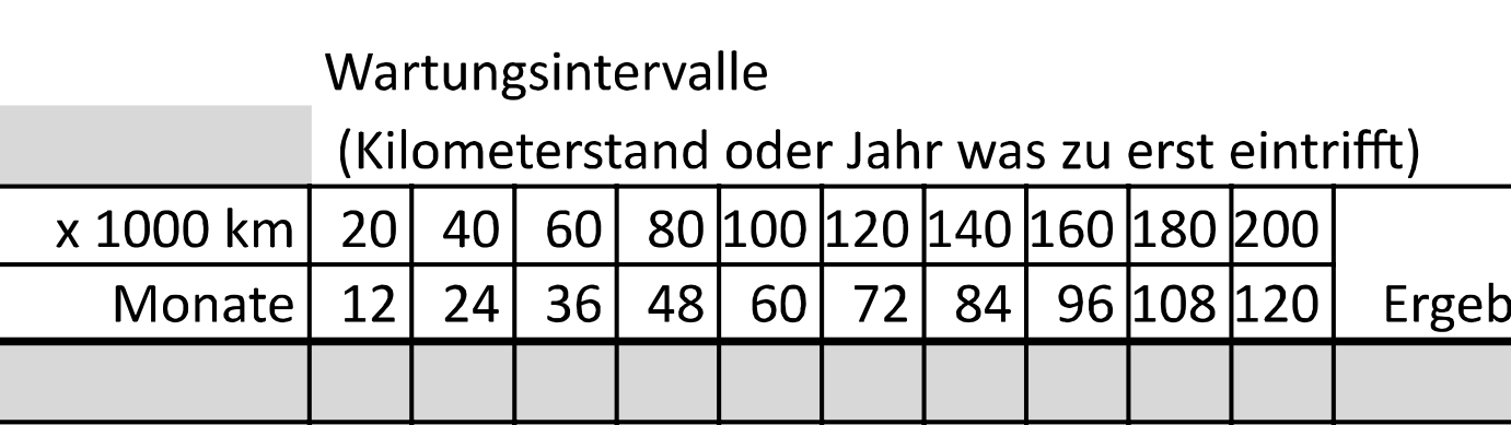

Hier eine Auflistung der durchzuführenden Arbeiten bei den Wartungen für G6, G9 und P7
wartung.pdf (1,5 MB) Bereitgestellt von @4one :open_hands:
Unterboden.pdf (162,6 KB)
Interessant ist oben in der Tabelle die x 1000 km :thinking: Bedeutet maximal 1000 km drüber ?
Nein, das bedeutet 1000 x 20 km (also 20.000km Wartung)oder 40k km etc - also der Wartungsintervall
