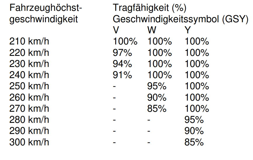

Einen Tragfähigkeitsabschlag (siehe Anhang) kenne ich….automatisierte Ausnahmen / Reduzierungen bezüglich kleinster zulässiger Geschwindigkeitsindizes wegen abgeregelter Höchstgeschwindigkeit bzw. “Überdimensionierung” kenne ich dagegen nicht.
