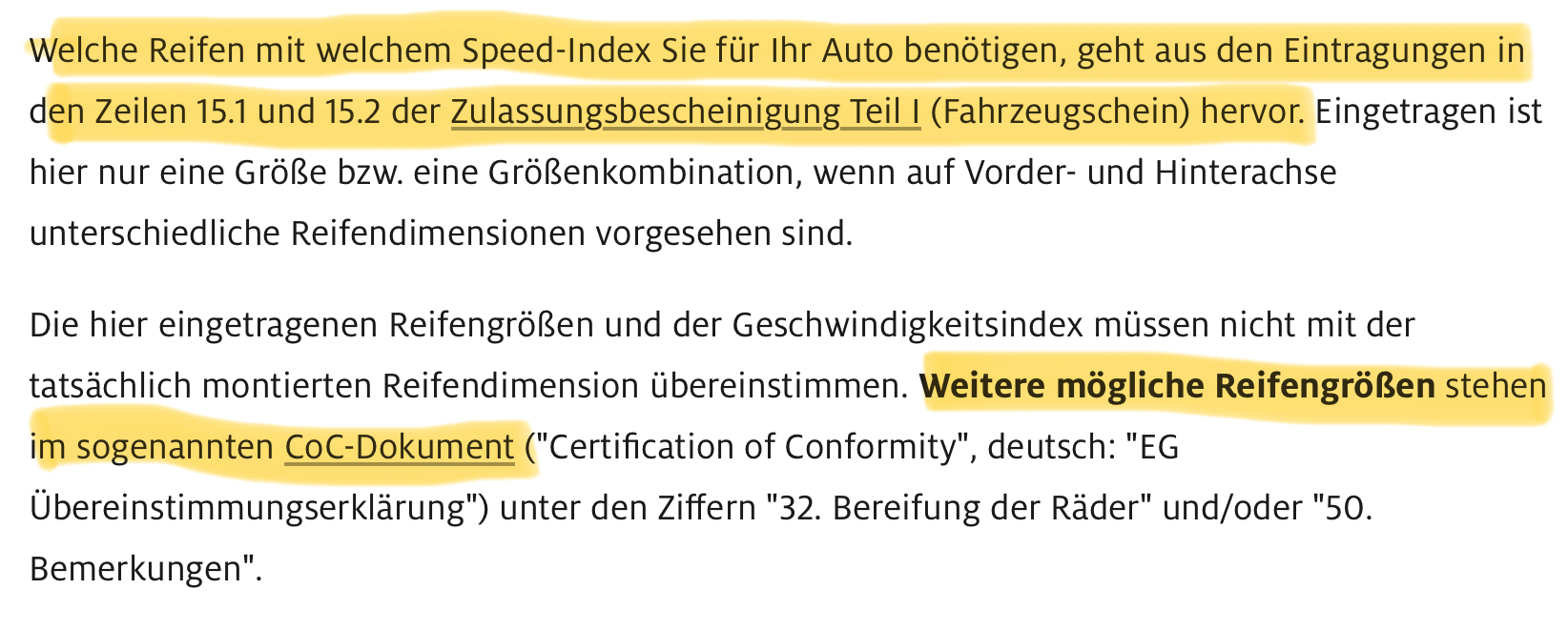

Der ADAC widerspricht Dir hier aber ganz eindeutig: Geschwindigkeitsindex: Wie schnell man mit welchem Reifen fahren darf
@dutchbavarian schau mal in‘s CoC, da sollten alle zulässigen Rad-/Reifenkombinationen drinstehen. Nur die dürfen eintragungsfrei aufgezogen werden.
Dort steht nur eine Größe: 245/50 18 100W (und 19” aber die habe ich nicht). Im KFZ Schein steht nur 18”

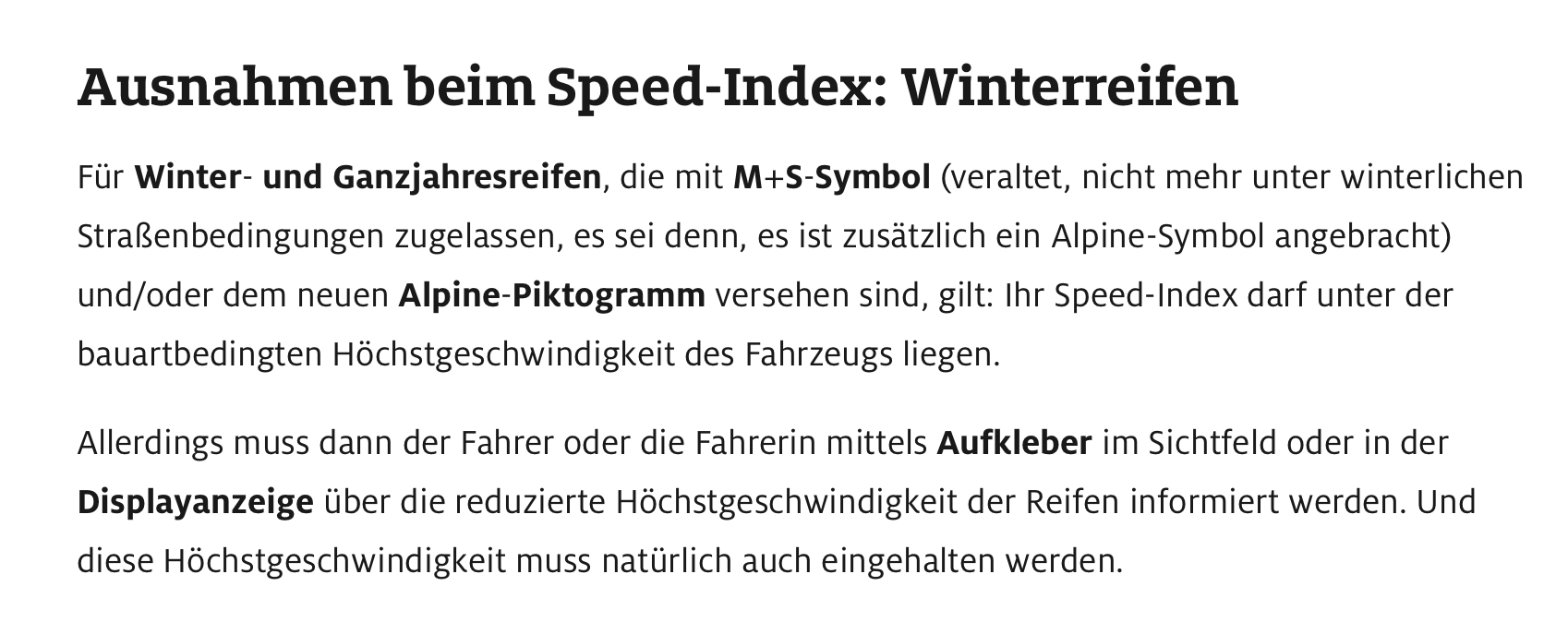

Für Winterreifen gilt es natürlich erst recht. Gibt es denn überhaupt Winterreifen mit speedindex W?
Beziehungsweise bei GJR mit einem Aufkleber im Sichtbereich. Hat ich auch schon gemacht. Mit einem Etikettendrucker ganz klein ausgedruckt und ans Armaturenbrett. Hat mich beim MY nicht gestört.
Ja, gibt es. GJR ebenso. 102V gibt es nicht, entweder 100 oder 104
Einen Aufkleber brauchst du nur wenn der Speedindex niedriger ist als die bauartbedingte Höchstgeschwindigkeit. Also zB bei einem H-Reifen wenn das Auto 250 fährt
Dann sind das die beiden Rad-/Reifenkombinationen, die Du fahren darfst. Alles andere muss abgenommen werden. Ausnahmen gelten nur für Reifen mit der Schneeflocke.
Ja richtig. Für Sommerreifen gibt es das nicht.
Gib doch mal bitte ne belastbare Quelle dafür an.
Dein Adac-Artikel!! Da steht doch genau das drin was ich gesagt habe.
Maßgeblich ist am Ende die StVZO.
Da steht ganz eindeutig, dass Deine Behauptung
falsch ist.
Siehe hier
und hier
