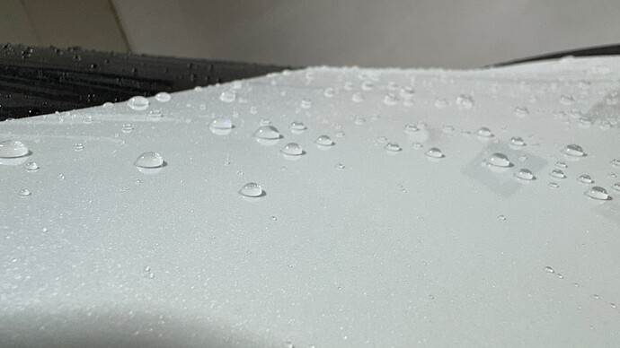

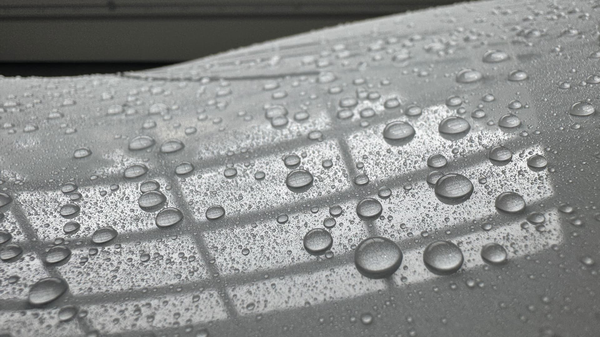

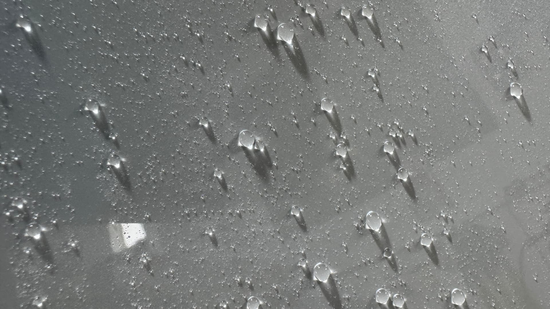

Die Restleistung einer Lackschutzversiegelung erkennt man an der Tropfenbildung von Wasser auf dem Lack. Allerdings bitte immer nach der Wäsche kontrollieren denn Schmutz auf der Oberfläche stellt eine Trennschicht zwischen Versiegelung und Wasser dar.
Hier ein Bsp. Foto von einem Fahrzeug welches von mir vor ca.2 Jahren mit der Graphenversiegelung beschichtet wurde. Je runder die Tropfen und je höher der Tropfenwinkel zum Lack, umso höher ist die Restleistung der Versiegelung. Bei diesem Fahrzeug liegt die Leistung der Versiegelung bei noch ca.90% nach 2 Jahren

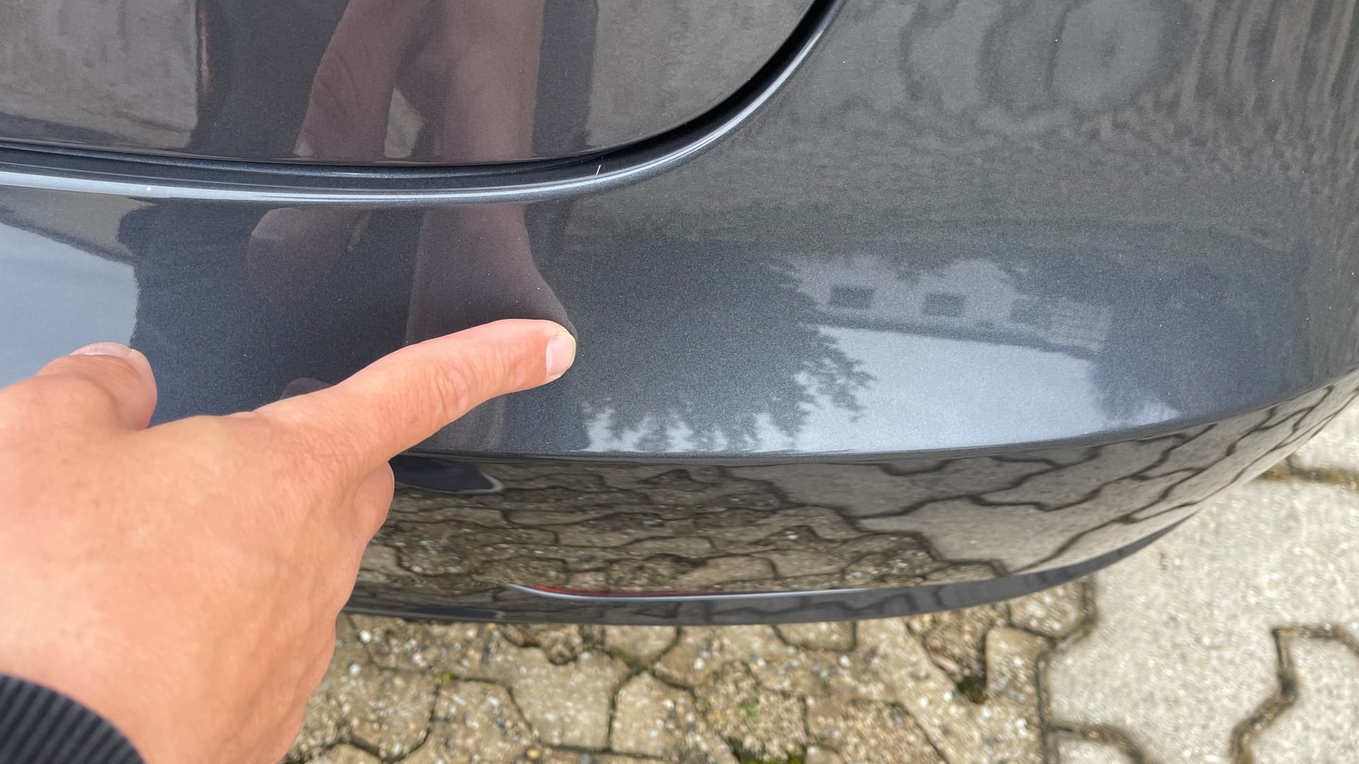

Das heisst: Wenn es zu kleineren Oberflächenbeschädigungen wie Mikrokratzern kommt die in der Versiegelung stattfinden, aber nicht durch sie hindurch dringen, kann sich diese Versiegelung durch die Einwirkung von Hitze, selbst heilen. Die Kratzer verschwinden.
Das ist kein Witz. Ich kann Euch hier zwei Videos zeigen bei denen das der Fall ist:
Hier an meinem eigenen Fahrzeug
Hier an einem Kundenfahrzeug

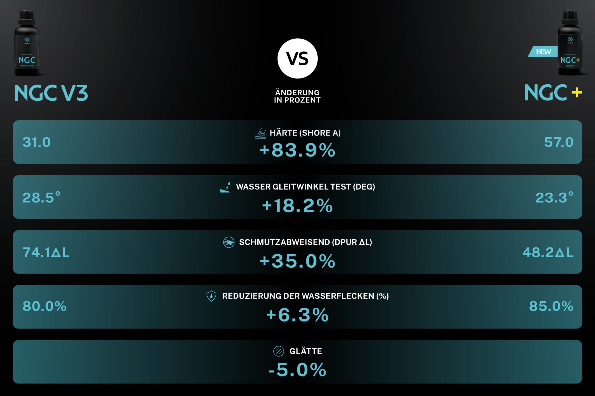

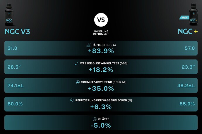

Die ältere Graphenversiegelung von ArtDeShine wurde durch eine neue Rezeptur ersetzt. Diese ist zwar etwas teuerer, aber dafür wurde sie auch noch einmal verbessert. Hier das Vergleichsdatenblatt. Die ältere NGC V3 wurde durch die NGC+ ersetzt

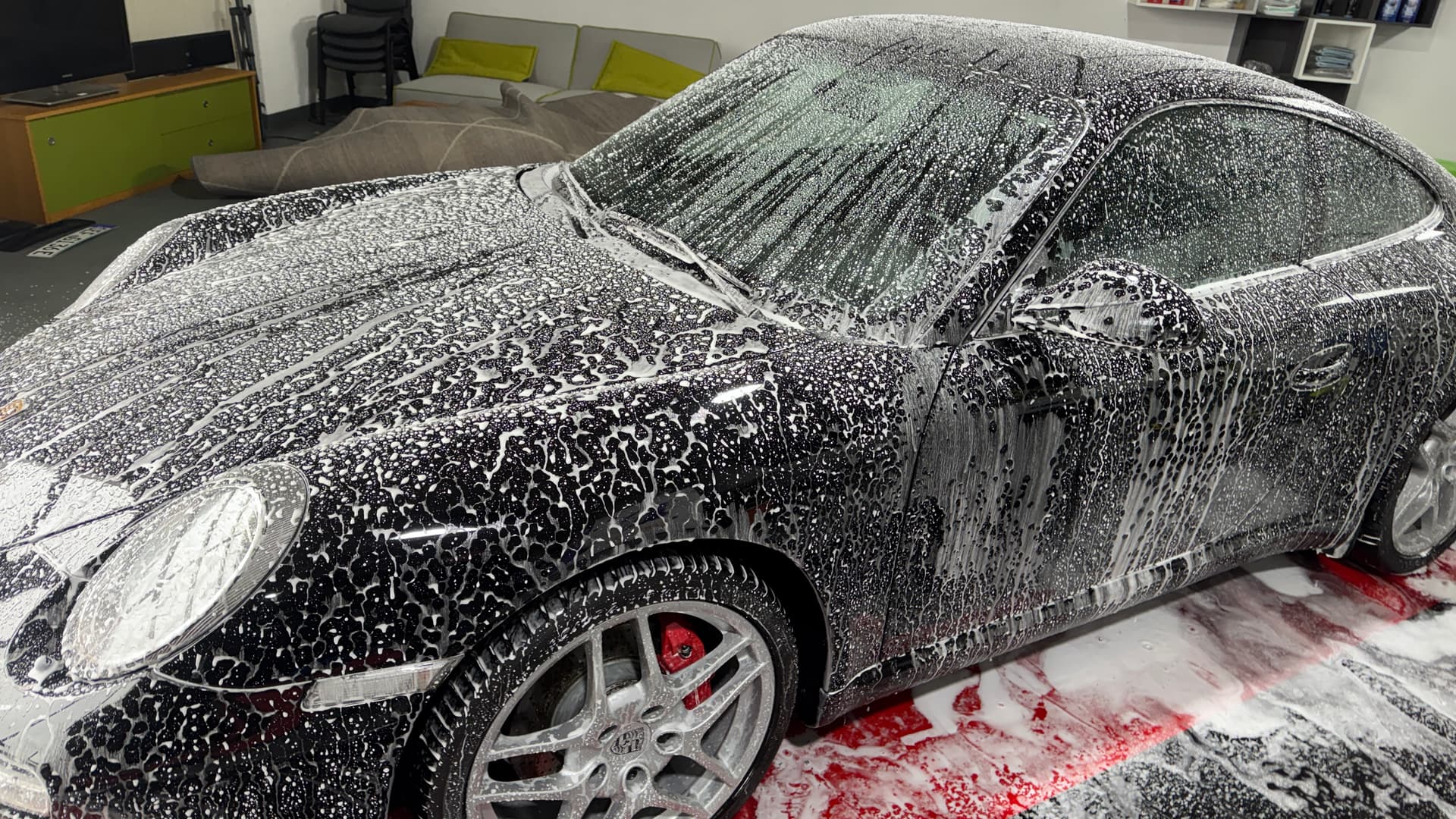

In diversen Foren poste ich immer wieder Fotos von sogenannten “Dekonwäschen”. Bei so einer Dekonwäsche wird das Fahrzeug mit unterschiedlicher Chemie gewaschen um die Versiegelung von organischen und nicht organischen Verschmutzungen zu befreien. Die hier eingesetzte Chemie ist sehr stark. Die Fotos dienen als Beweis dass die von mir verarbeiteten Versiegelungen auf den Kundenfahrzeugen viele Jahre halten. Schreiben und erzählen kann man viel, aber diese Beweisfotos lügen nicht :wink:

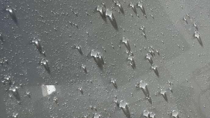

Wenn die versiegelte Lackschicht absolut sauber ist, kann man mit der Hilfe von Wassertropfen auf der Oberfläche auf die Leistung der Versiegelung schliessen. Je höher der Tropfenwinkel zum Lack, also je runder die Tropfen auf der Versiegelung sind, umso höher ist die Restleistung der Versiegelung.
Je nach Hersteller und je nach Versiegelung bilden die Tropfen im Neuzustand der Versiegelung einen Winkel zum Lack von etwa 100-115Grad aus. Hier ein kleines Beispiel einer Dekonwäsche und der Wasserperlenbildung

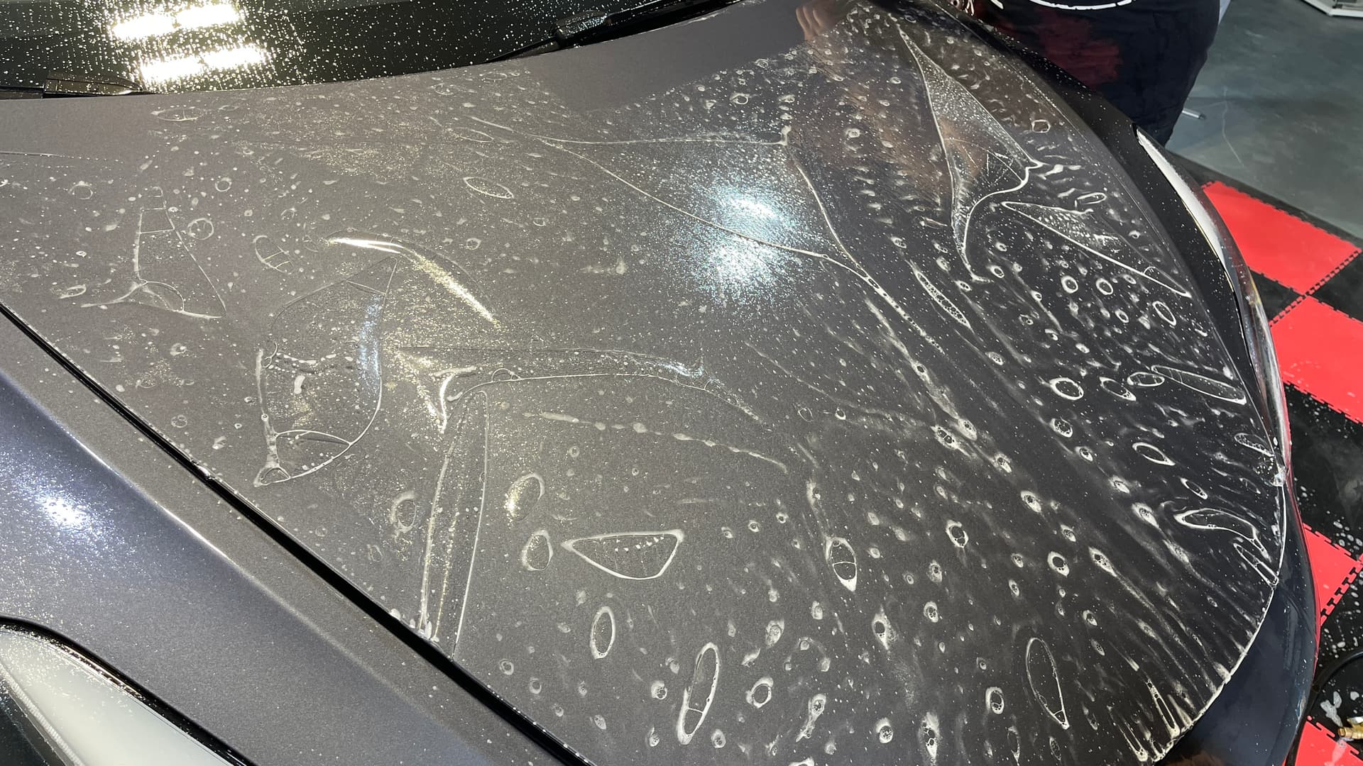

Bei diesem Fahrzeug wurde von einem anderen Betrieb eine Keramikversiegelung in 4 Schichten aufgebracht welche 4 Jahre halten soll. Der Kunde brachte das Fahrzeug zu mir um die Restleistung der Versiegelung nach NUR 5 MONATEN zu bestimmen. Er war sich unsicher ob überhaupt noch eine Restleistung der Versiegelung besteht da er keine Tropfenbildung mehr erkennen konnte
Diese Fotos sind nach der Dekonwäsche entstanden und wie man sehen kann ist auf dem zweiten Foto von einer Perlenbildung nicht mehr die Rede. Es bildet sich ein Wasserteppich auf dem Lack. Hier ist die Schutzwirkung der Versiegelung komplett verschwunden = keine Versiegelung mehr auf dem Lack. Auf dem ersten Foto konnte wenigstens noch ein Ablaufverhalten des Wasserteppichs festgestellt werden aber auch hier ist nur noch stellenweise eine Tropfenbildung zu erkennen. Und bei den wenigen Tropfen die sich ausbilden, ist der Tropfenwinkel eher flach und nicht rund.

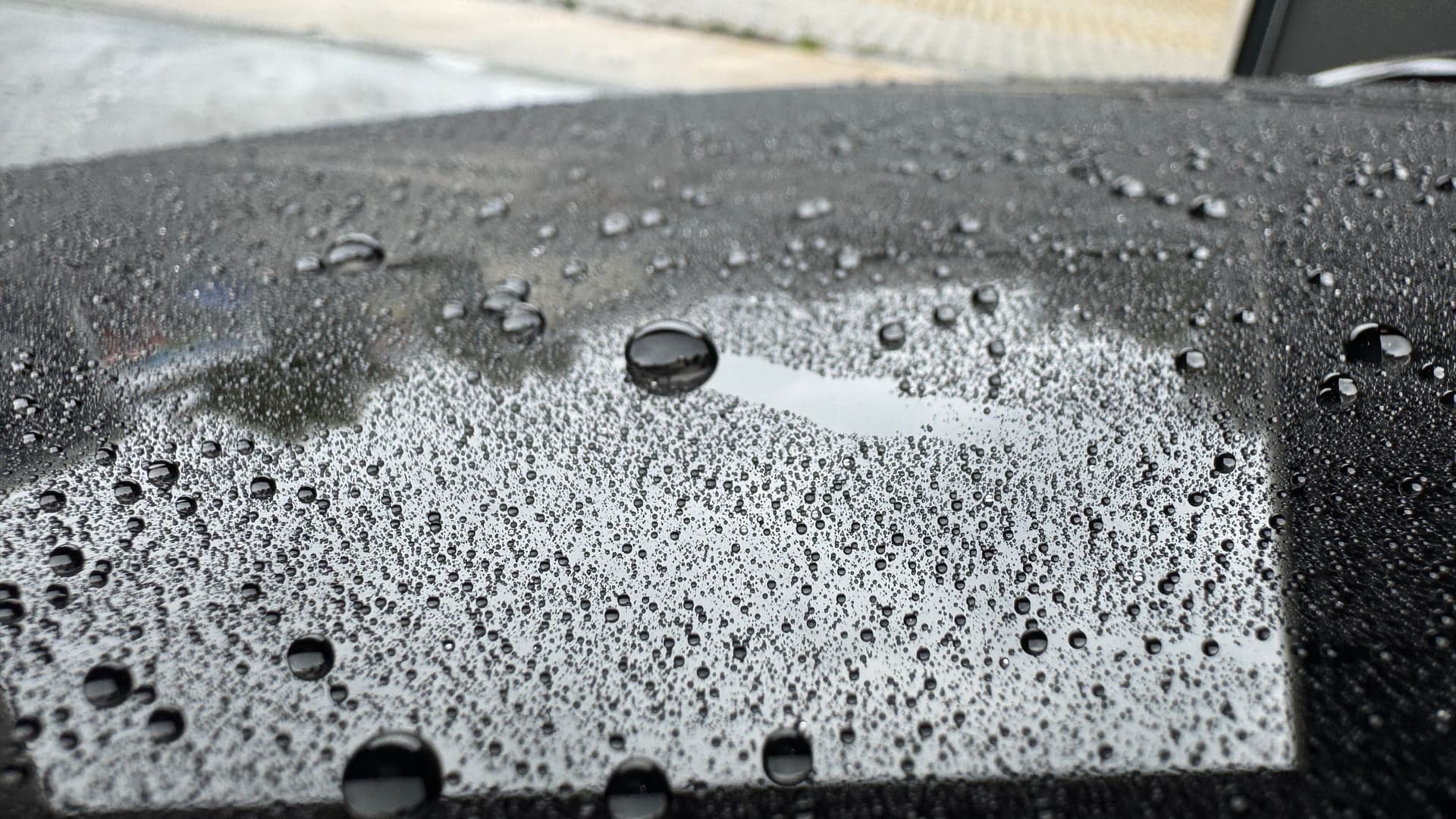

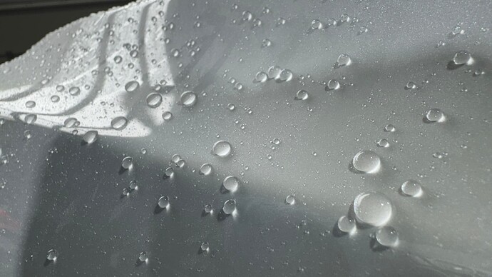

Hier nun ein Fahrzeug aus meinem Kundenkreis nach 2! Jahren!
Hier liegt die Restleistung der Versiegelung bei etwa 85-90% nach knapp über 2 Jahren und nicht wie bei dem roten Fahrzeug, welches nach 5 Monaten über fast keinen Lackschutz mehr verfügte.

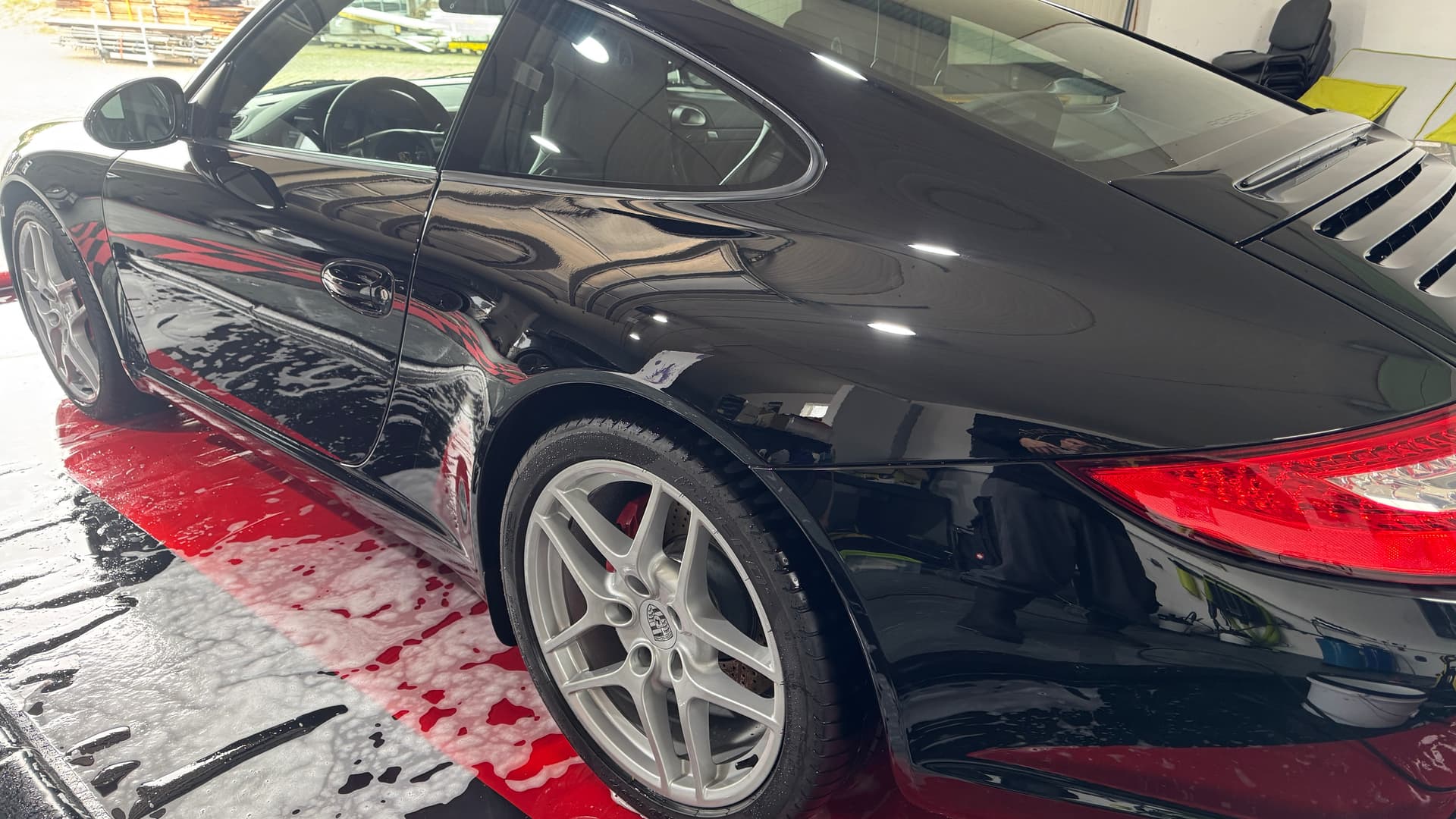

Porsche 911 Unischwarz. Der Lack ist genauso weich wie z.B. die Tesla Lacke. Von daher kann sich jeder vorstellen wie empfindlich dieser Lack ist. Ich sage gerne liebevoll: “der bekommt vom ansehen Kratzer!” Klar ist das übertrieben, aber der Lack ist wirklich sehr weich und von daher unglaublich empfindlich

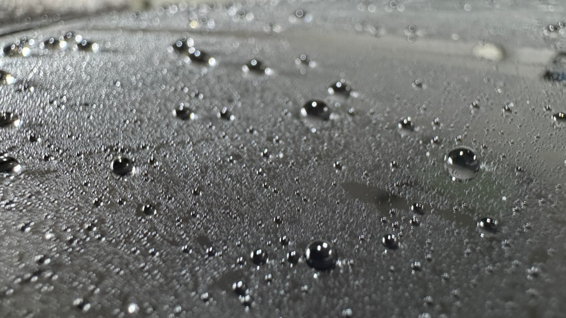

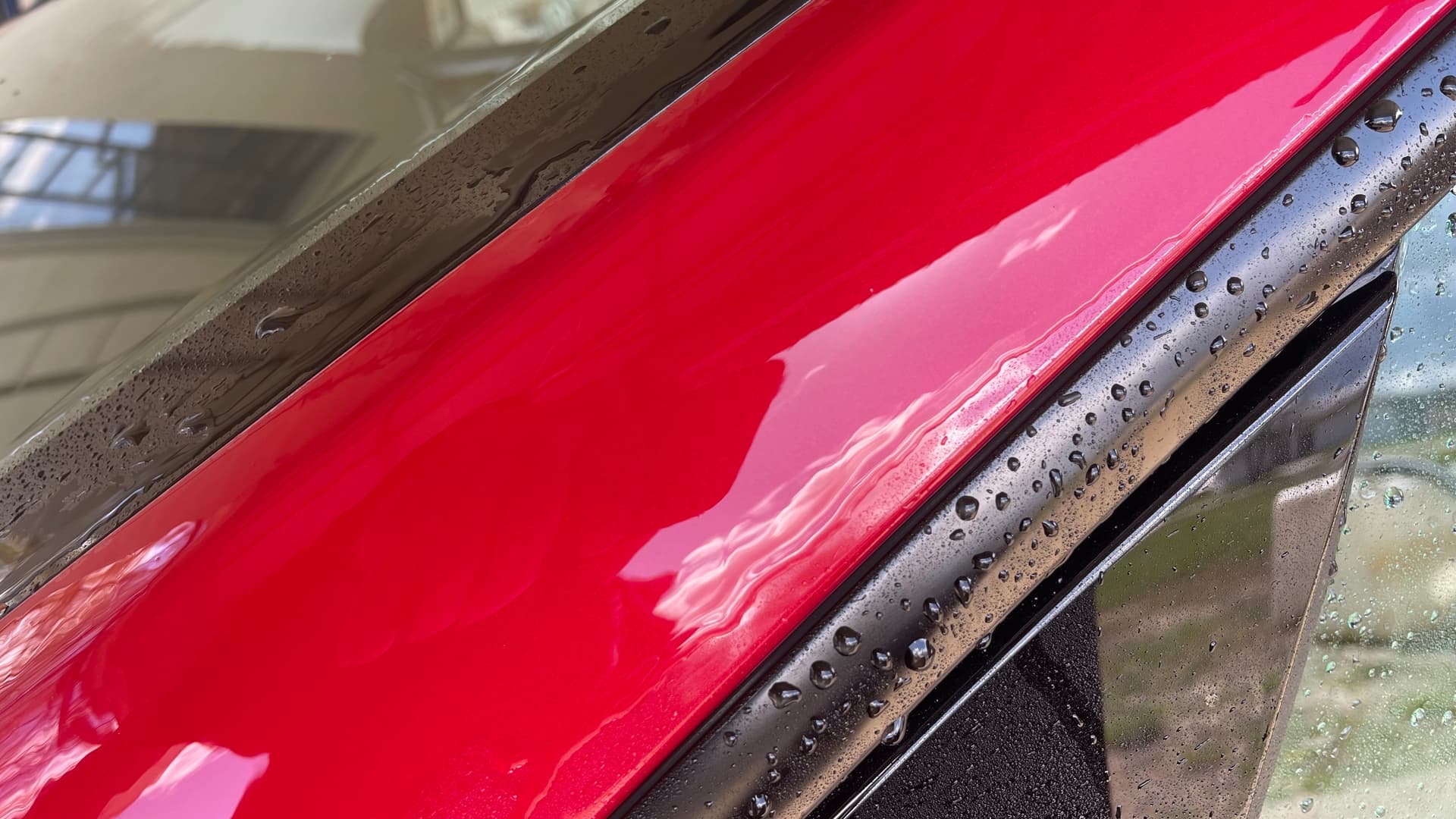

Auf diesem Fahrzeug befindet sich die Graphenversiegelung jetzt seit einem Jahr. Auf dem Foto kann man gut die extrem hydrophobische Leistung der Versiegelung erkennen. Sie stösst Wasser und den Reinigungsschaum extrem ab. Der Schaum kann nicht haften
Nach der Wäsche kann man auch hier die Restleistung der Versiegelung erkennen (ca.95%)
So sieht ein empfindliches Unischwarz nach einem Jahr aus. Eigentlich noch genauso wie am Tag der Abholung bei mir aus der Aufbereitung. Der Lack hat von einem extremen Tiefenglanz nichts verloren und er strahlt regelrecht. Dank der Versiegelung wird das auch noch Jahrelang so bleiben :wink:
Durch den Selbstheilungseffekt der Versiegelung, ist sie in der Lage kleinere Oberflächenkratzer wie sie z.B. bei einer schlecht ausgeführten Fahrzeugwäsche entstehen können, zu heilen. Sprich durch die Einwirkung von Hitze verschliesst die Versiegelung die Kratzer wieder

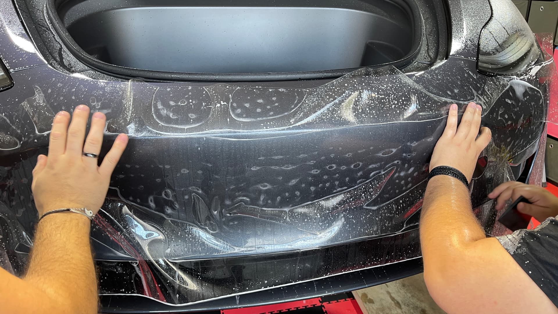

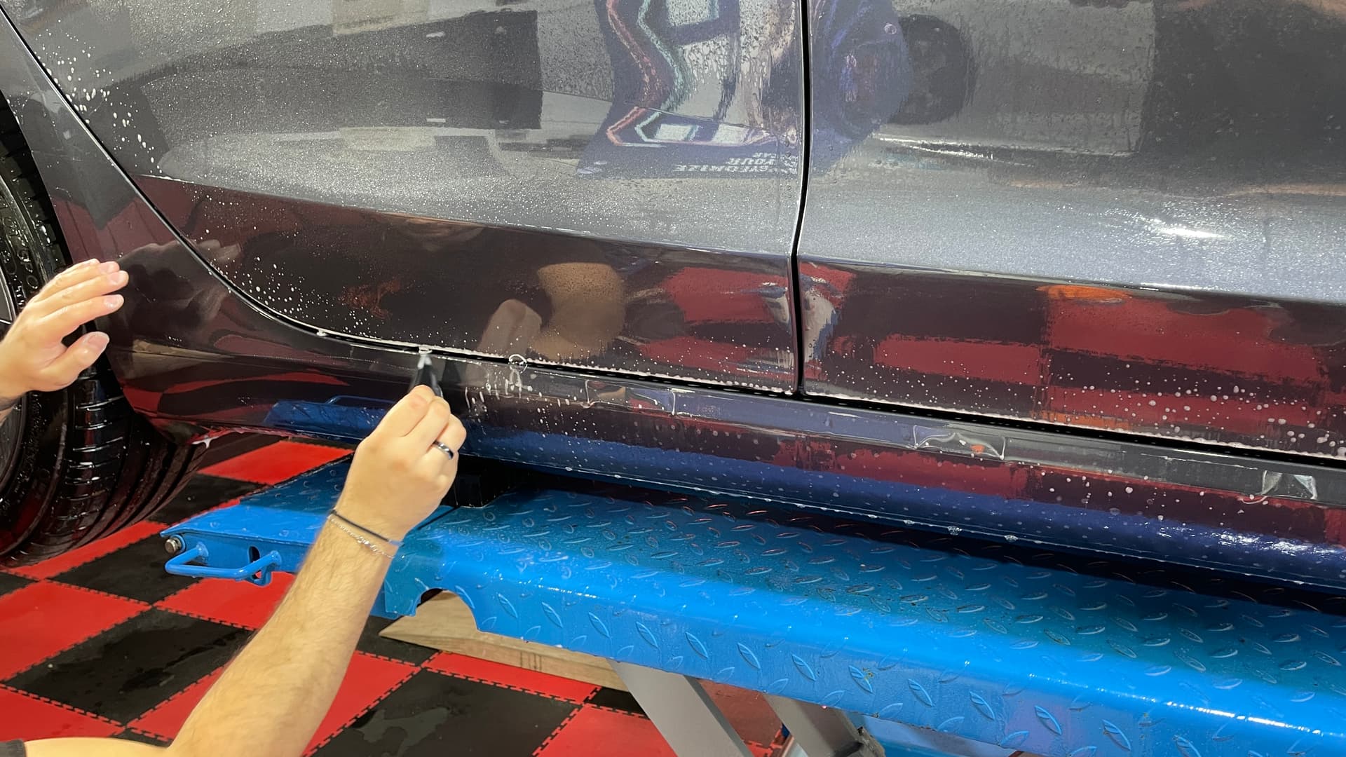

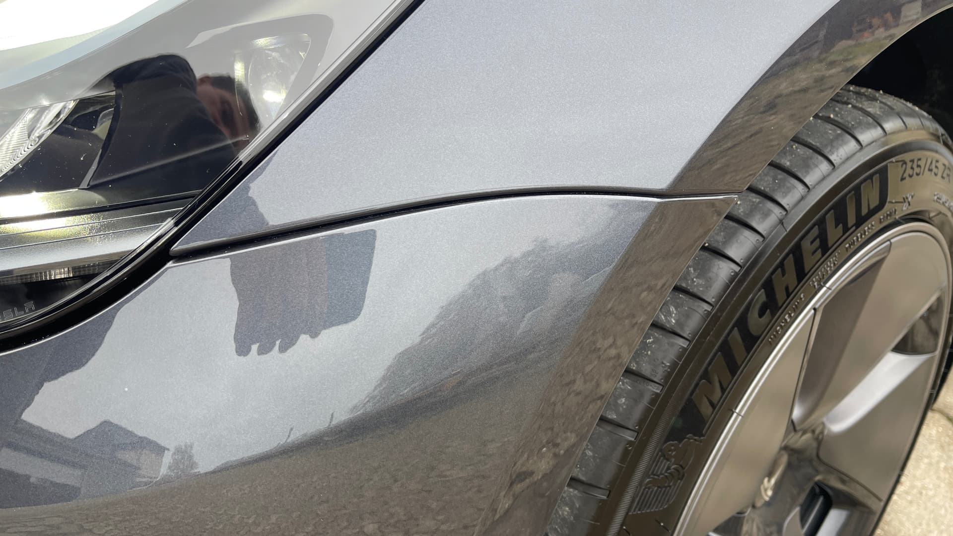

Wie sowas optisch aussieht kann ich Dir an diesem Tesla Beispiel zeigen. Auf diesen Fotos sieht man wie die Folie verklebt wird
Die Folie ist vorgeschnitten, muss also nicht am Fahrzeug geschnitten werden wie es bei vielen Betrieben üblich ist.
Fertig sieht das dann so aus:

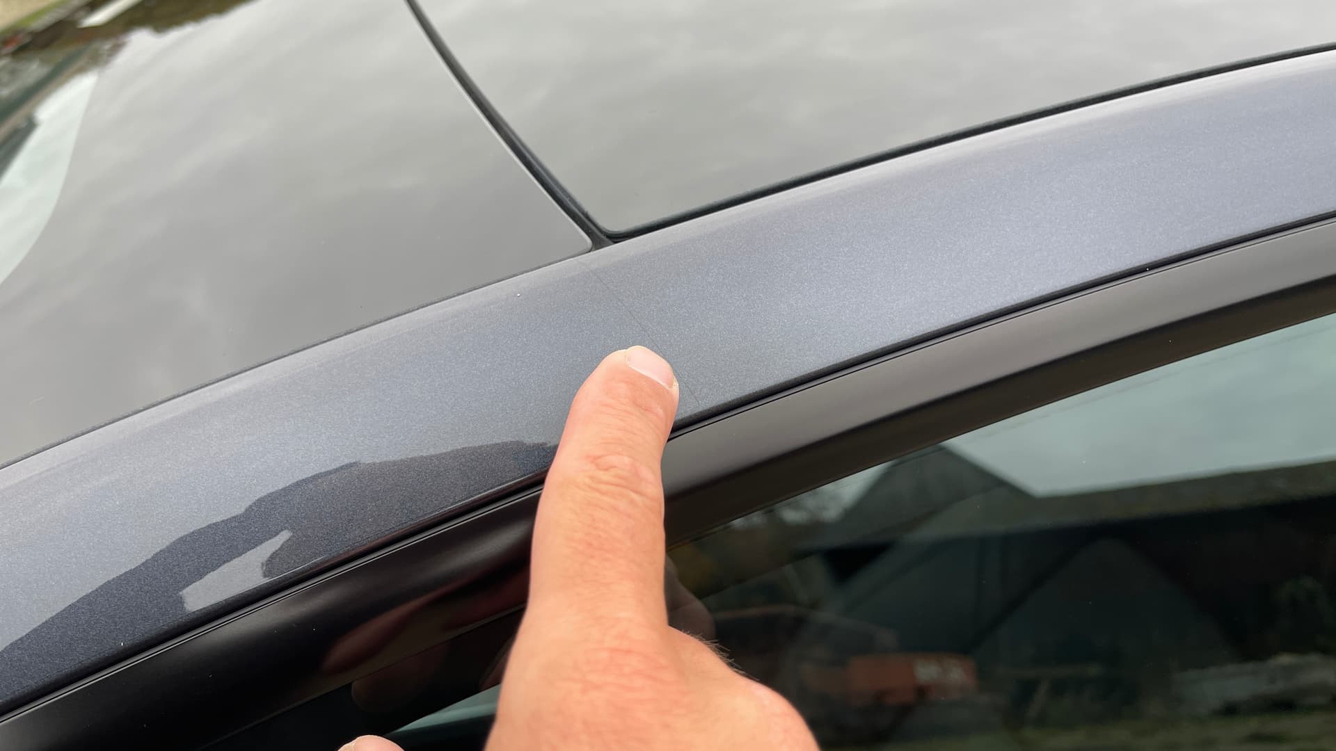

Du erkennst auf dem Foto oben bei genauem Hinsehen den Abschluss der Folie auf dem Kotflügel und der Frontschürze. Aber keinen Unterschied im Glanz oder auf einer geraden Fläche.
Hier der Abschluss der Folie an der A-Säule
Ladekante Kofferraum

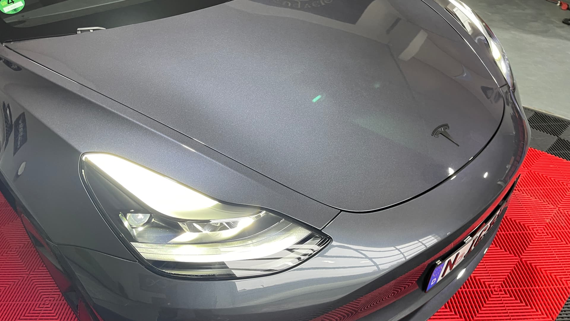

Hier noch ein Foto mit Folie und Versiegelung auf der Fronthaube, beiden Kotflügeln, Frontschürze, Seitenschwellern, A-Säulen, Spiegeln und Ladekante des Kofferraums
