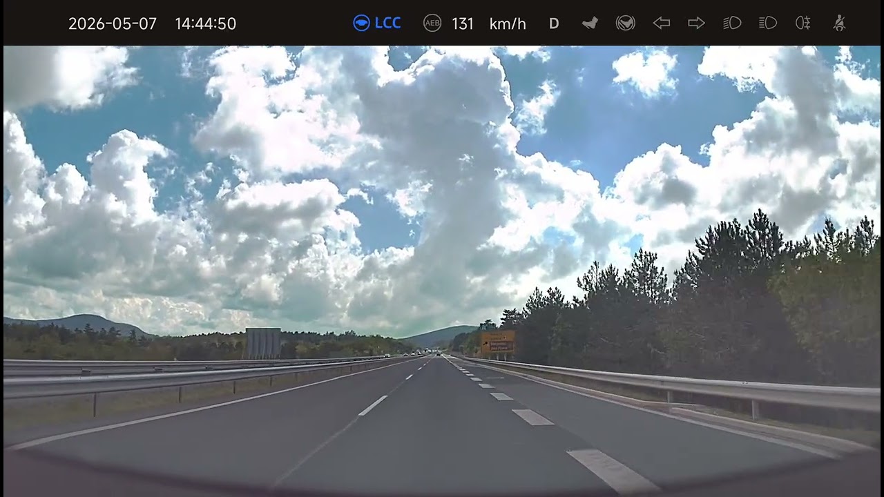

hier mal ein Video auf meiner Fahrt nach Kroatien mit 5.8.7. Sieht etwas unspektakulär aus, aber hätte ich nicht aufgepasst, wäre er in die falsche Spur.. musste ruckartig gegenlenken. Ab 14:44:52
Ok wie kam er denn auf die Schnapsidee? Die Linien sind ja mal sowas von eindeutig!
Vielleicht hat er sich an der rechten Linie orientiert, die dann eben eine kurve macht..
Das hatte ich auch ein paar mal hier zwischen Köln und Düsseldorf auf der Autobahn. Gepaart mit einer starken Bremsung.
Aber wieso da und sonst nicht?

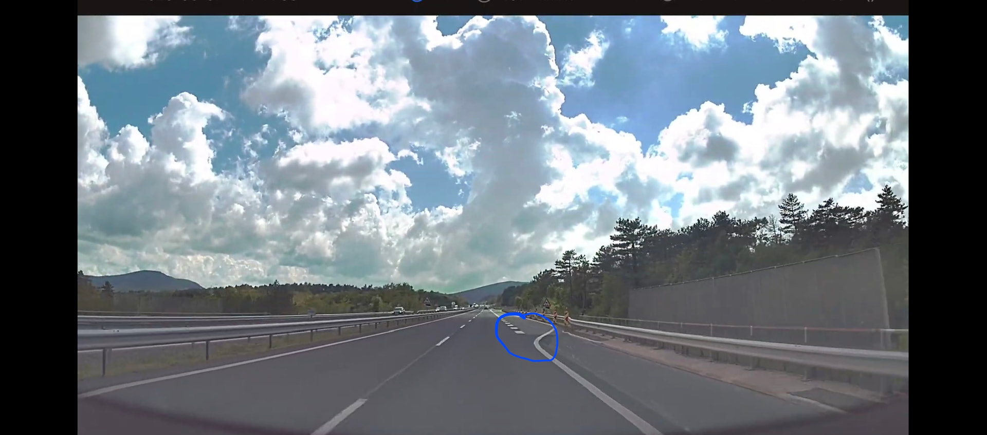

Ich würde sagen, weil dort der Abstand der unterbrochenen Linie relativ groß war und keine klare Trennung vorhanden ist.
An anderer Stelle im Video gab es solch eine Markierung nicht.
Übliche Abfahrten in Deutschland sehen zum Beispiel so aus:
