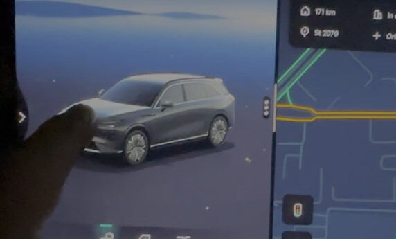

Bei dem Xpeng G9 MY24 kann ich auf der linken Seite das Menue nicht wechseln. Beim Klick auf die 3 Punkte passiert nichts. Weiss jemand, ob beim Wischen von aussen eine Funktion erreichbar ist? Was mache ich falsch? In der Bedienungsanleitung find ich nicht die passende A

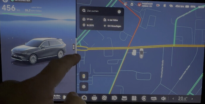

Normalerweise tippst du auf die 3 Punkte und dann hast du ein neues Fenster und kannst wählen was angezeigt werden soll.

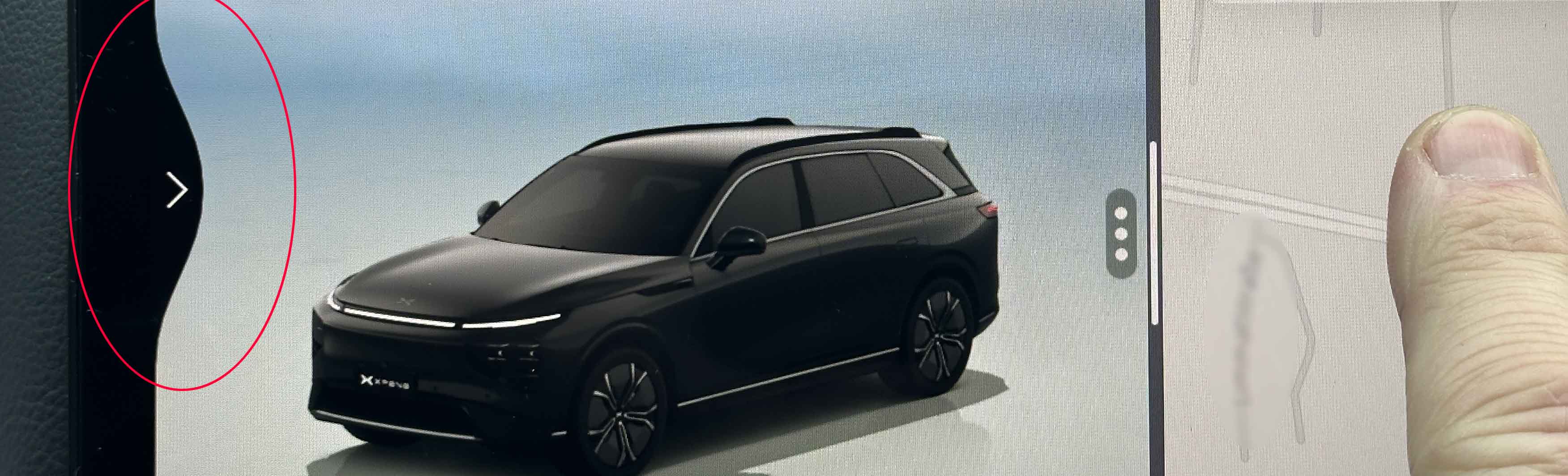

Danke. Das hat sofort geholfen. Super. Hat der rotmarkierte Pfeil irgendeine Funktion? Der kommt zum Vorschein wenn man von der Seite her reinwischt. Passieren tut nichts?
Du kannst auch mit drei Fingern die Seiten der beiden Fenster tauschen. ALso mit drei fingern von links nach rechts ziehen. Mit den drei übereinander stehenden Punkten kannst du die Funktion/Ansicht im Fenster auswählen.

Danke. Dahin ging ja die erste Frage, da die Ansicht nicht mehr wechselte. Dank BHD funzt das wieder. Mir ist nur nicht klar, wozu der Pfeil im roten Kreis auftaucht?
Ihh tippe er soll dir nur zeigen das du das linkeBild mit drei Finger auf die rechte Seite schieben kannst…sach ich mal so :slight_smile:
