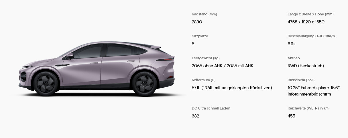

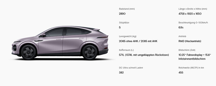

1,92m laut Angaben auf der Homepage.
Die Homepage macht da ungenaue Angaben, denn die Breite ist dort ohne Spiegel angegeben. VORSICHT
Er hat ja mit eingeklappten Spiegeln gefragt. :thinking:

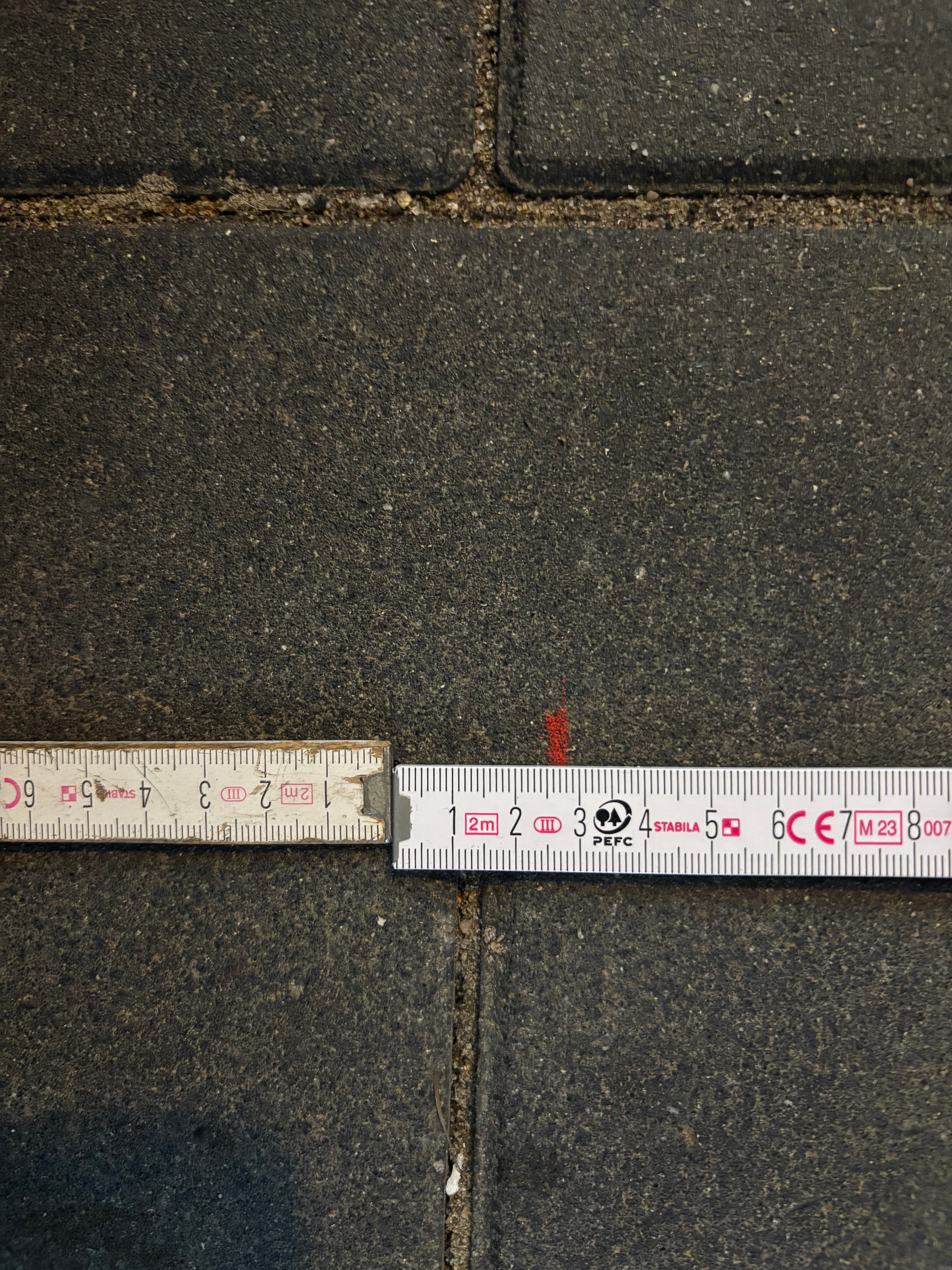

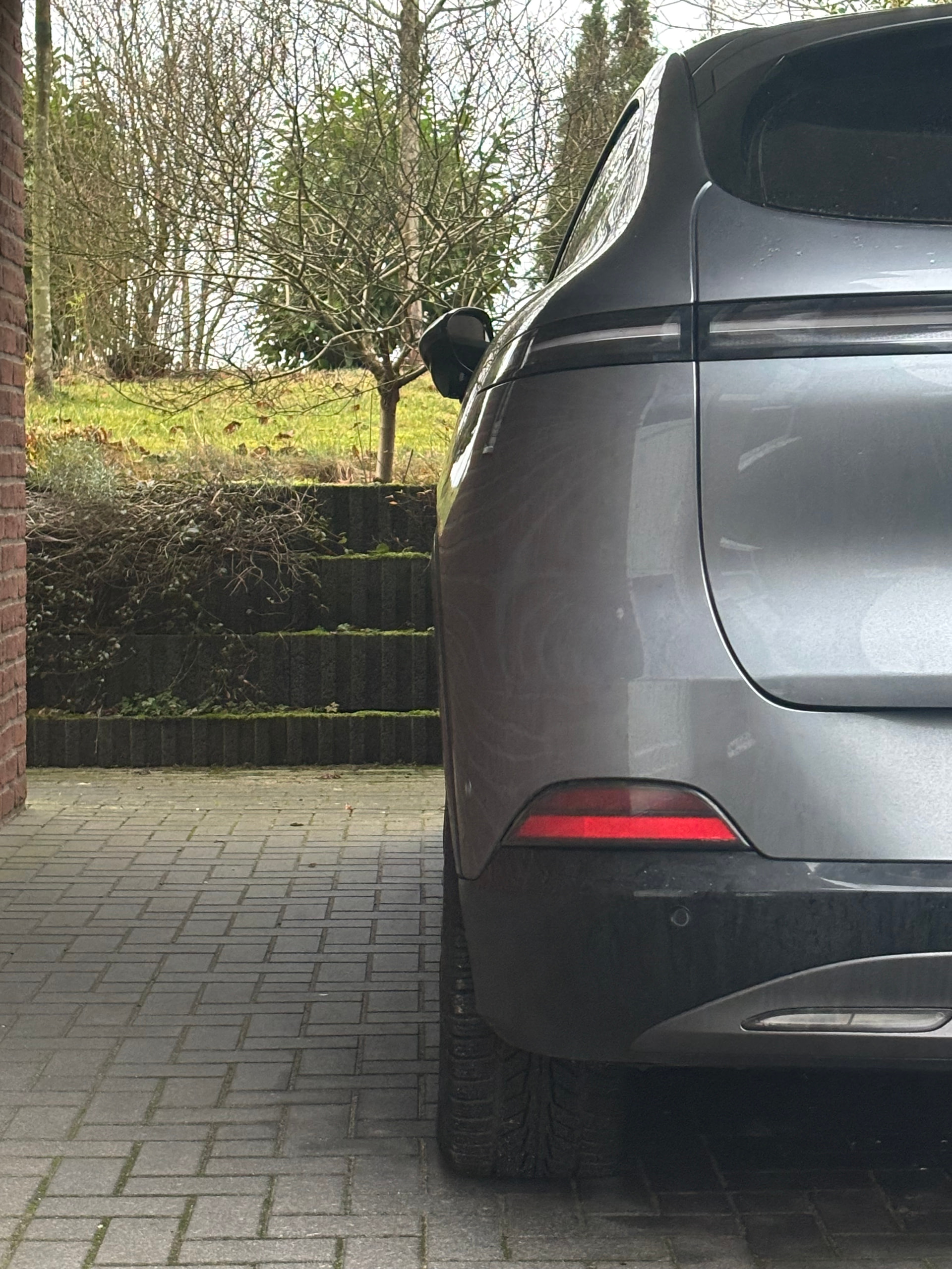

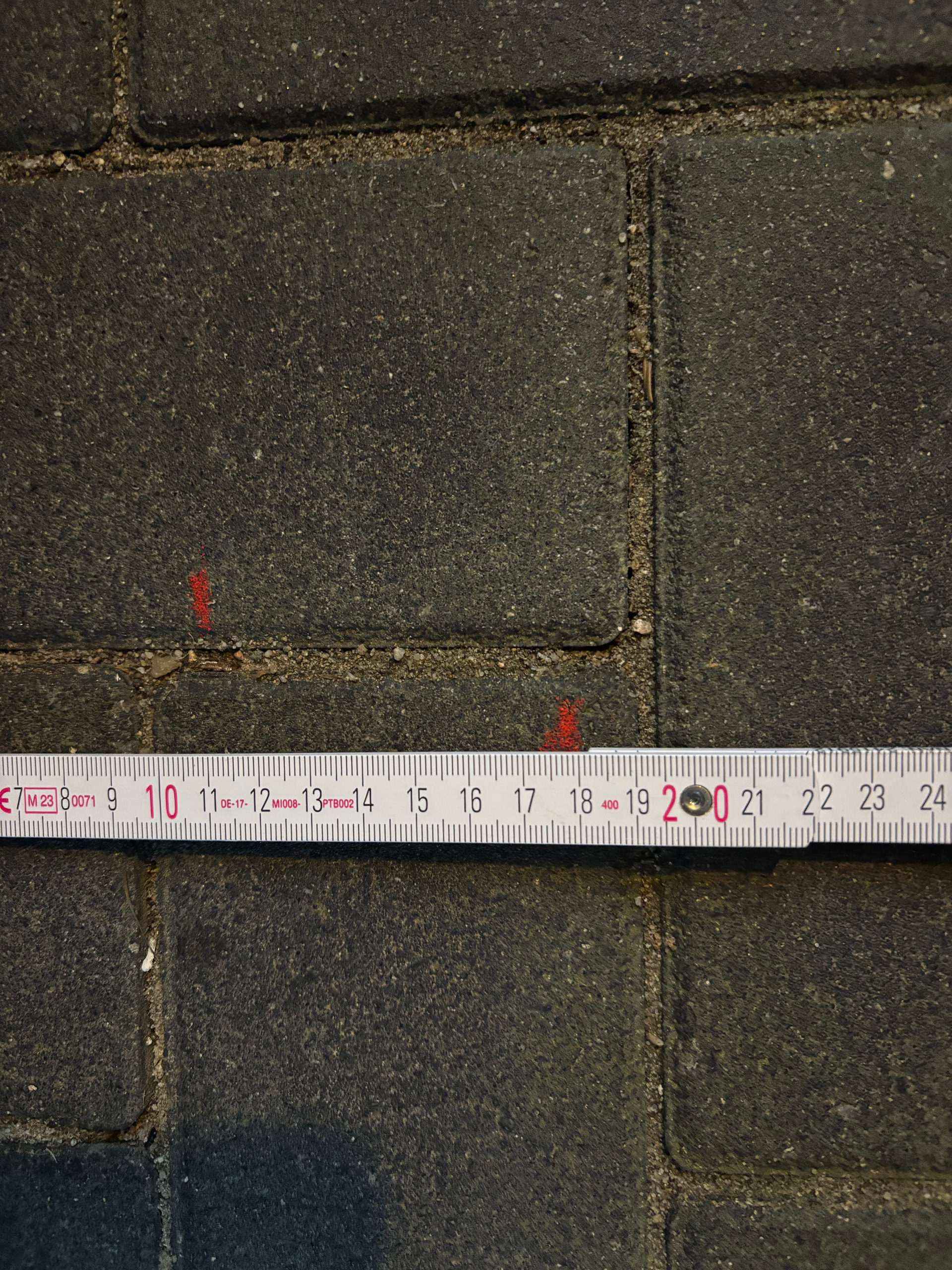

Eingeklappt ist die Fahrzeugbreite immer noch von den Spiegeln bestimmt und nicht von der Karosserie. Also nützt die Angabe ohne Spiegel doch nix…oder?
Edit: man/irgendjemand sollte vielleicht, eventuell….:woozy_face: ….ich habe eben nachgemessen mit guten Wasserwaagen auf den Boden gefluchtet komme ich auf eine Fahrzeugbreite für den G6 von:
202,5 cm mit eingeklappten Spiegeln
217,5 cm wie angegeben mit ausgeklappten Spiegeln
Tippe auf meinen Link, dann hast du alle Maße!
@Peter 212,3cm mit ausgeklappten Spiegeln sind es bei Dir? Neee, um satte 5 cm habe ich mich eben aber nicht vermessen…
