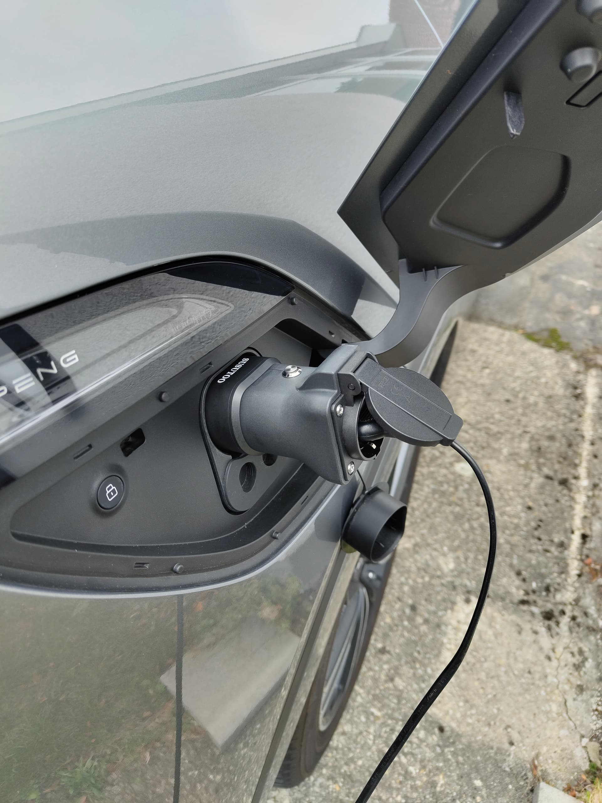

Ich habe den:
Eingesteckt:

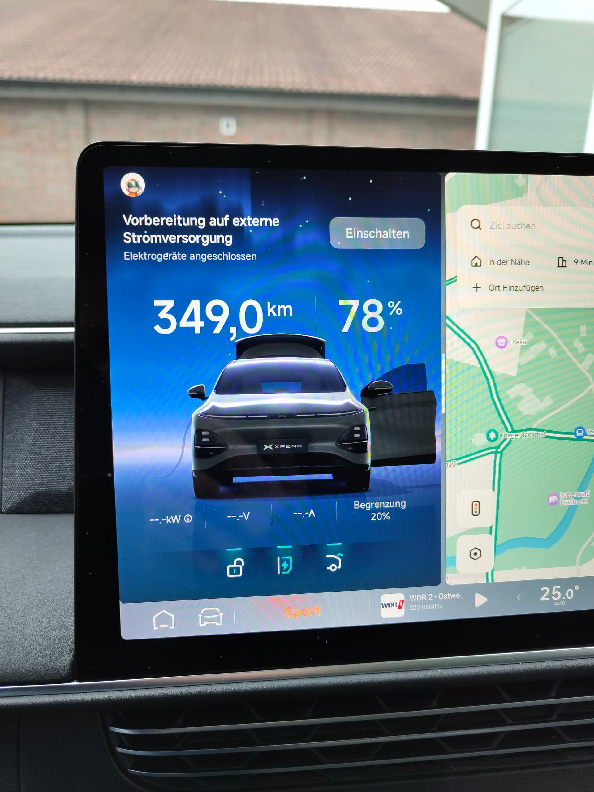

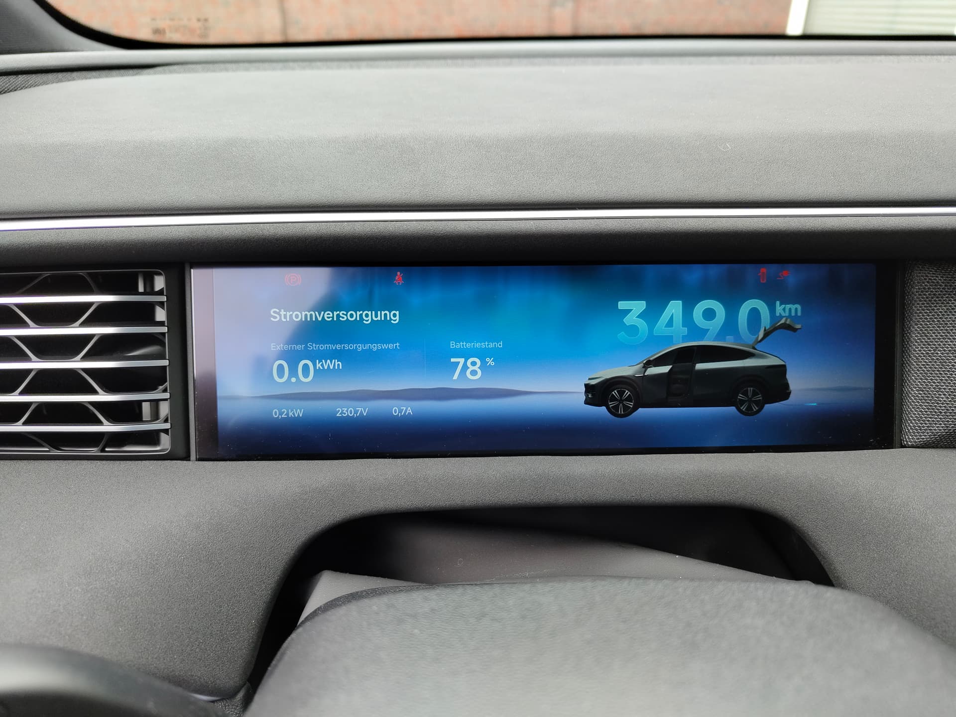

Displays nach dem Einstecken:
IMG_20250917_165619979
1920×2560 311 KB

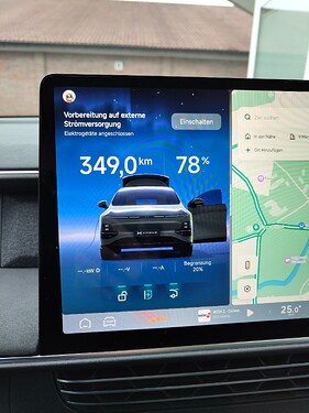

IMG_20250917_165718895
1920×1440 230 KB

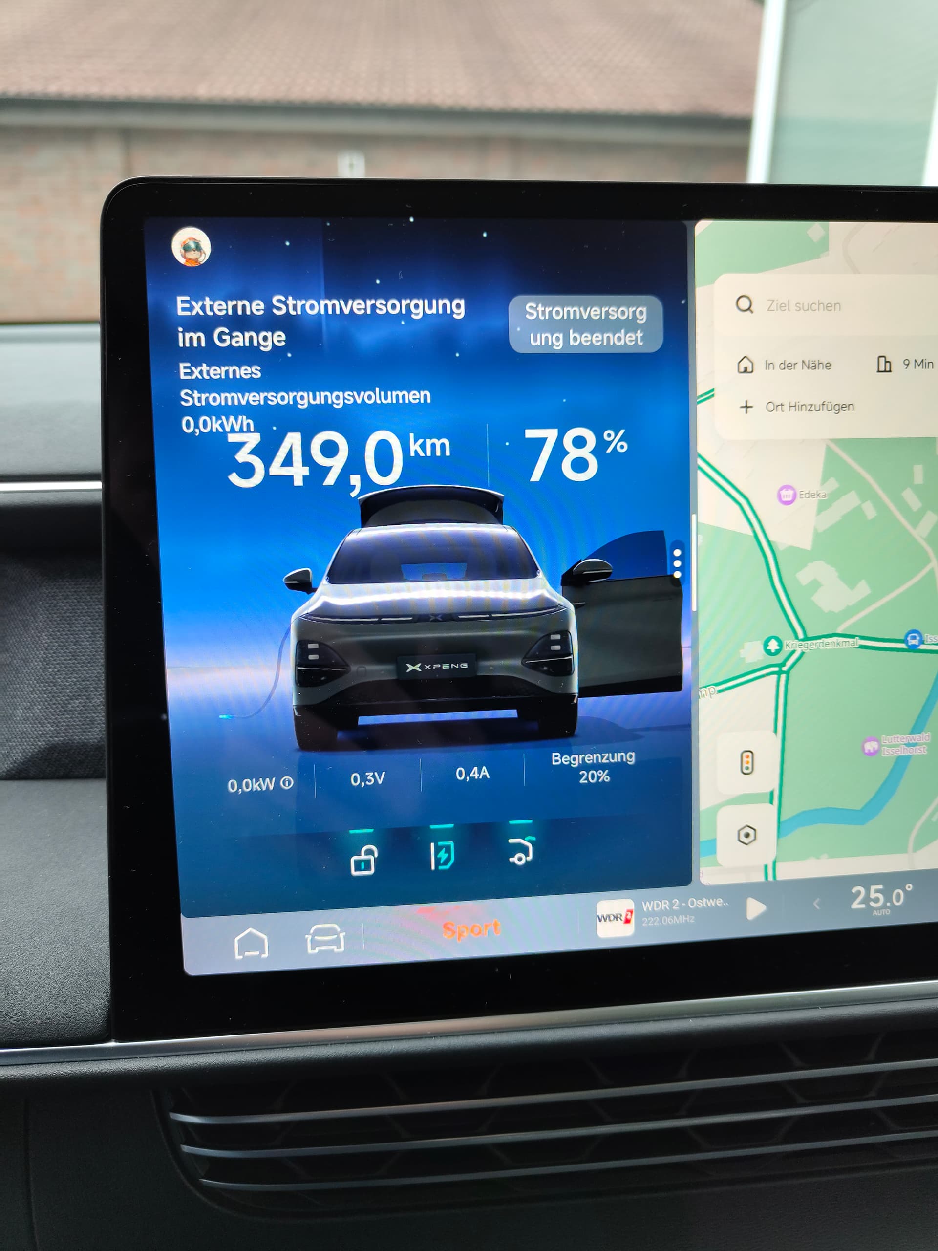

Eingeschaltet dann so:
IMG_20250917_165626615
1920×2560 280 KB

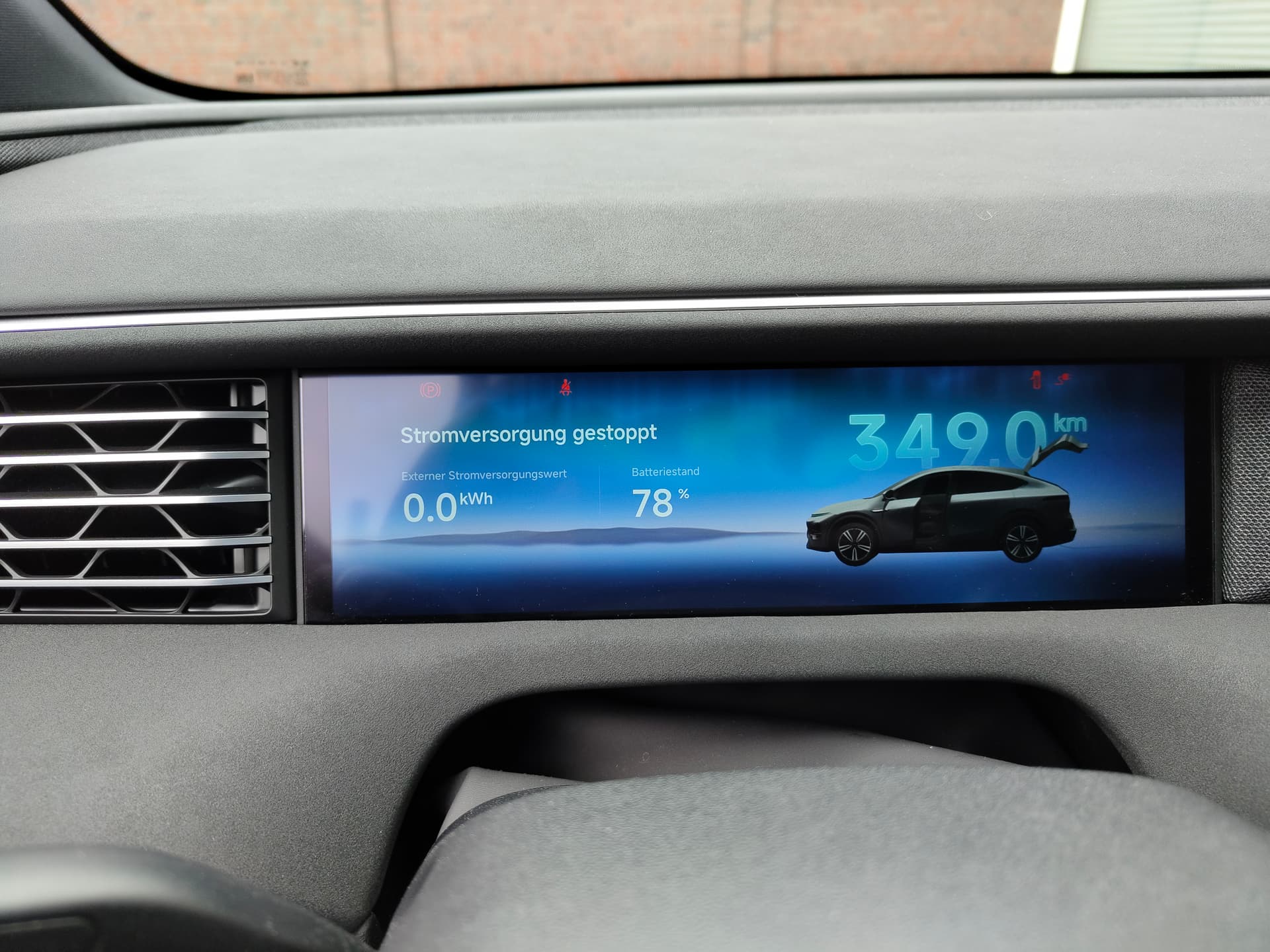

IMG_20250917_165714438
1920×1440 242 KB
Danach funktioniert das angeschlossene Gerät (hier Staubsauger).
