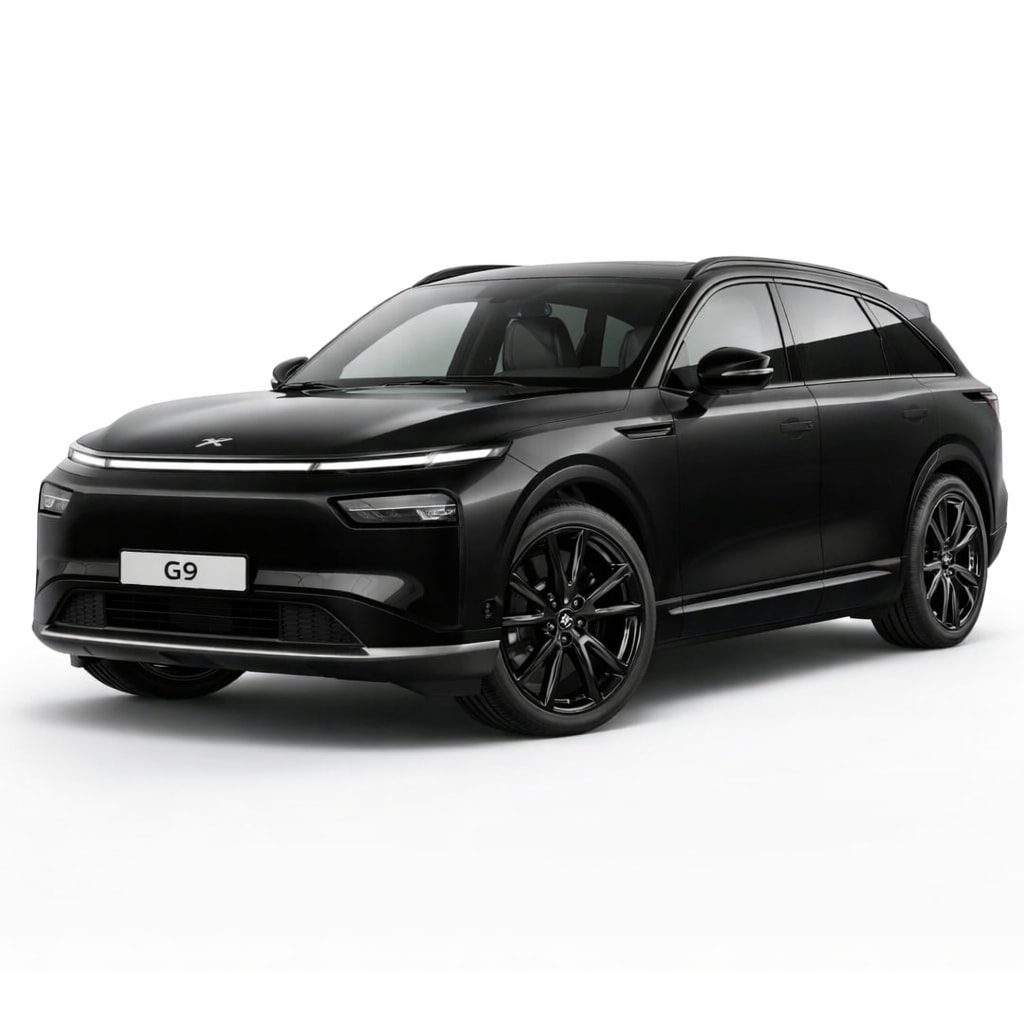

Wäre schön, wenn man die Felgen mal am lebenden Objekt sehen könnte. Auf der Website gibt’s nur ein einziges Bild mit der nackten Felge …
Hallo Olaf, da wir die Felgen gestern erst online genommen haben und die Gutachten für den G9 ganz frisch sind gibt es aktuell noch keine Bilder von echten G9 Fahrern. Was ich aber mit KI machen kann ist folgendes
Vielleicht hilft das etwas :slight_smile:
