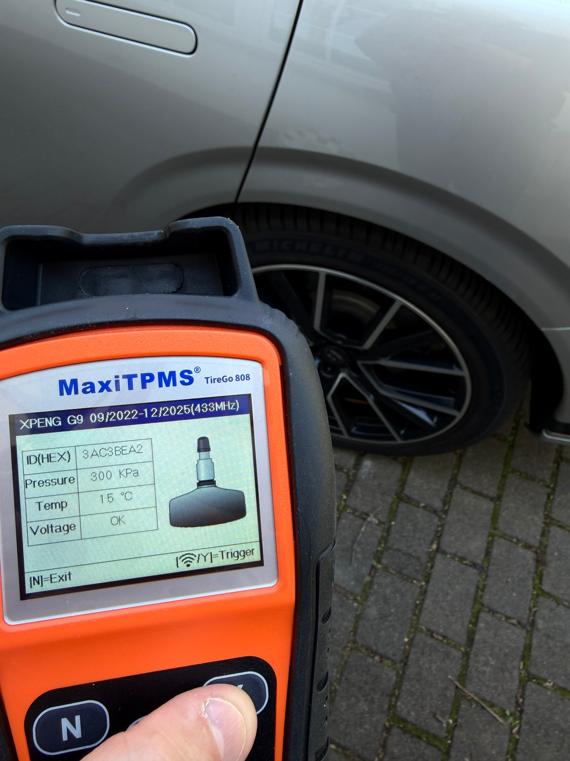

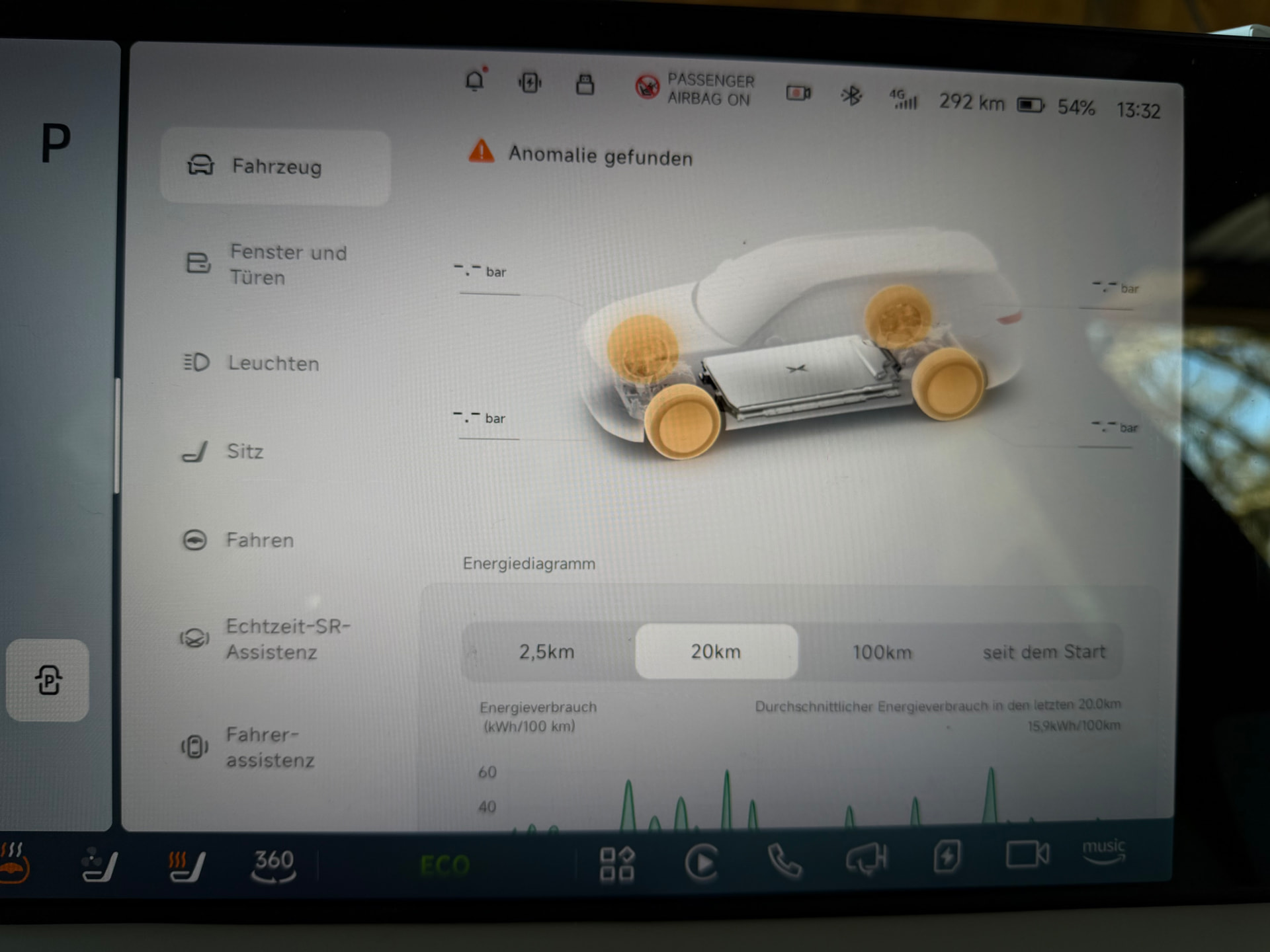

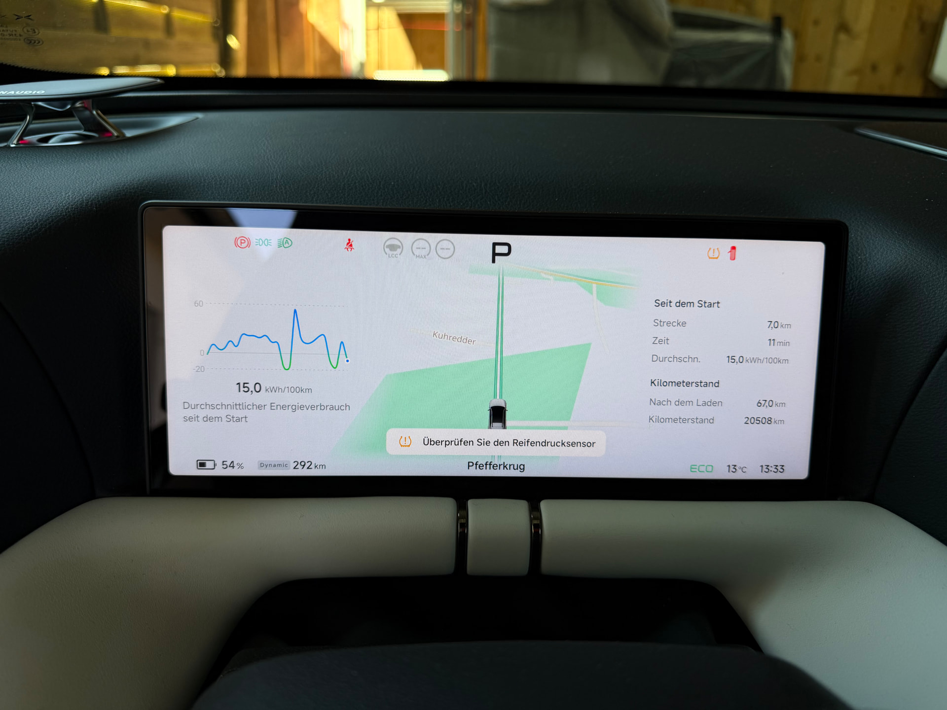

Ich habe an meinem G9 eine Sache an der ich wirklich verzweifle. Ich habe mir ja einen neuen Radsatz Sommerräder gekauft und montiert. Diese sind mit Reifensensoren bestückt, die auf den XPENG programmiert sind. Mein extra angeschafftes Gerät zum Aktivieren der Sensoren erkennt diese, aber in der anschließenden Anlernfahrt (20 Minuten nach triggern der Sensoren erst losfahren) passiert rein gar nichts.
Irgendwie hat der XPENG keine Lust die Sensoren zu erkennen, geschweige denn anzunehmen.

Ja, andauernd. Ich habe sogar versucht die Sensoren der Winterräder zu klonen. Auch bei Reifen - Helm wurden die Sensoren erkannt, aber der Wagen erkennt sie nicht. Die Software und ihre unvorhersehbare Tücken nerven mich bei meinem G9 schon sehr…

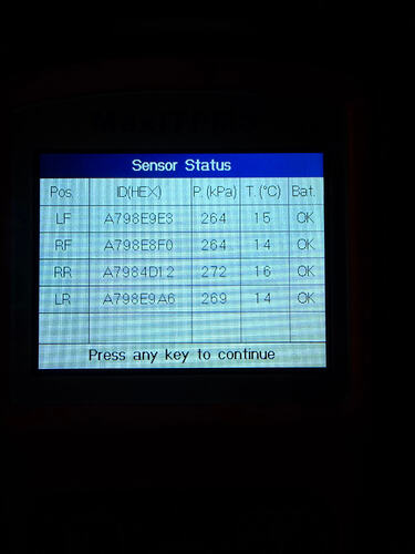

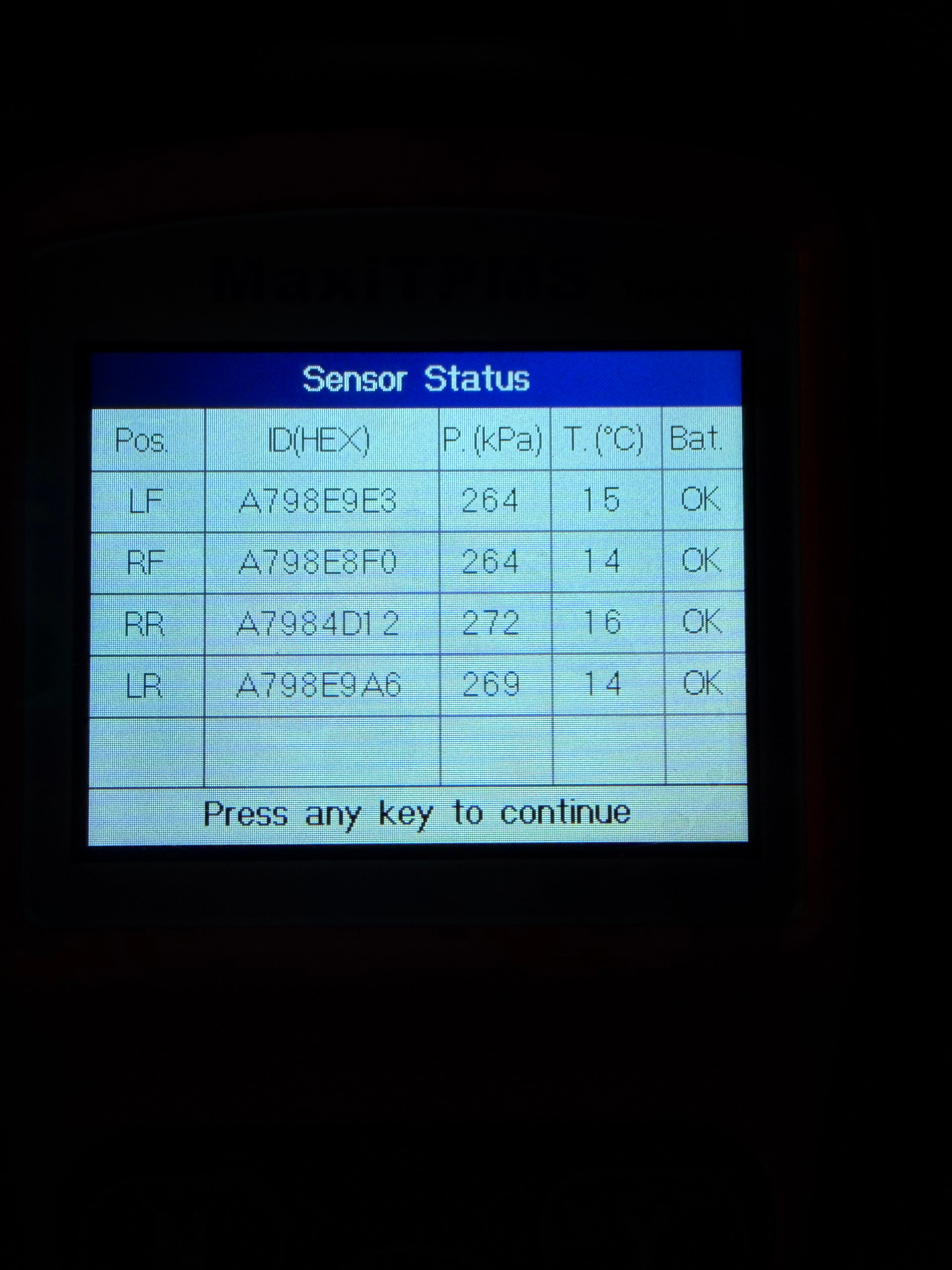

Mir fehlt einfach der Weg wie es zu tun ist. Es gibt zig Wege und ich warte jetzt wieder tagelang und nichts passiert. Folgendes habe ich unternommen:
  1. aktivieren der Sensoren beim Reifenhändler, danach direkt 1h durch die gegend gefahren => nichts
  2. aktivieren der Sensoren mir TPMS Gerät, Sensoren werden erkannt, Auto 20 Minuten stehen lassen (abgeschlossen), danach 1h durch die Gegend gefahren => nichts
  3. aktivieren der Sensoren mir TPMS Gerät, Sensoren werden erkannt, dann direkt 1h durch die Gegend gefahren => nichts
  4. Varianten 2) und 3) mit Reset ĂĽber die Lenkradtasten vorab => nichts
  5. Klonen der Sensoren der Winterräder => nichts
  6. Neuvergabe der Sensoren ID`s über das TPMS Gerät => nichts
Die TPMS Sensoren wurden von jedem Gerät erkannt und sind auf XPENG programmiert. XPENG Werkstatt hat „zwischendurch“ keine Zeit, Termin frühestens in 2 Wochen. Es nervt…
