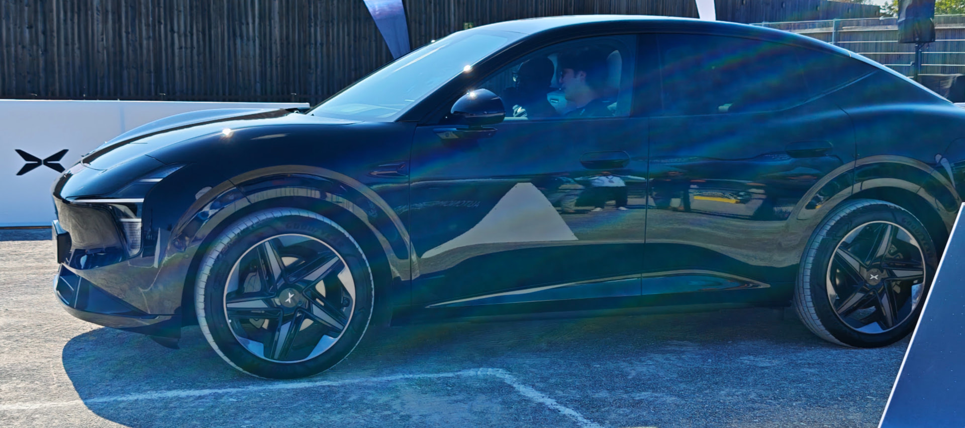

Mir gefallen die Räder von der Black Edition auch sehr gut.
Da hat die KI die Kamera am Kotflügel verschluckt
Ich bin kein Fan ganz schwarzer Felgen, die normalen Ultra Räder gefallen mir besser

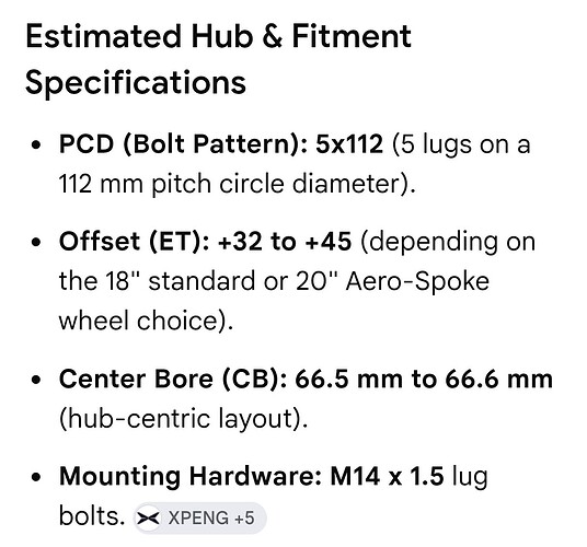

Passende Felgen gibt es jetzt schon. Wenn man die ET kennt, findet man auch was passendes. Lochkreis wird ja wohl wieder 5x112 sein, also passt höchstwahrscheinlich alles für den VW-Konzern.
Einzelabnahme nach § 21 StVZO bzw. eine entsprechende Begutachtung nötig.
Natürlich. 133€ für die Eintragung, dafür spare ich 500-800€ für die Felgen im EK. Für mich ein eindeutiger Deal.
Nicht vergessen: Du benötigst eine neue Zentrierung auf 60,1mm, um die Felgen eingetragen bekommen und die Tragkraft muss stimmen. Aber viele Räder für VAG sollten sich tatsächlich recht problemlos eintragen lassen. Es empfiehlt sich aber, immer erst den Rat des Gutachters zu suchen und erst dann zu kaufen, wenn man ein OK hat.
