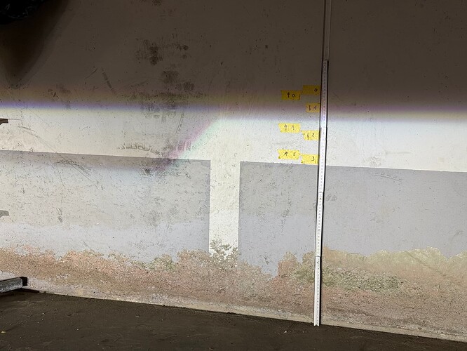

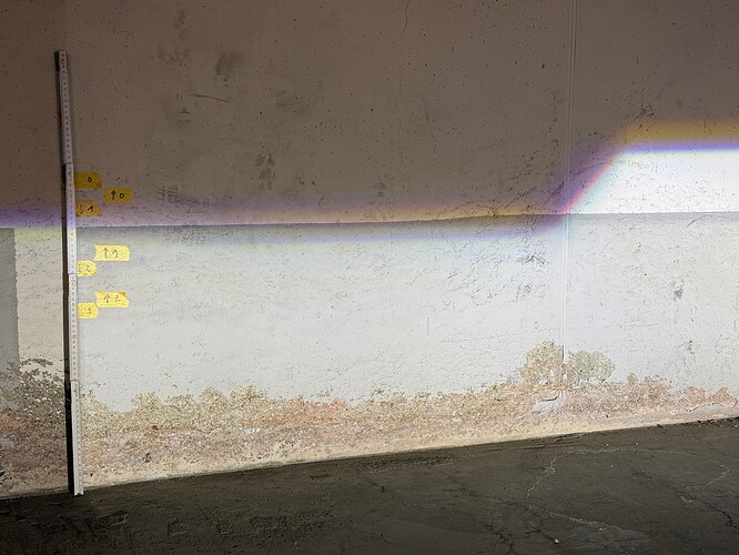

Des weiteren habe ich bei meinen Untersuchungen festgestellt, dass die Motoren der Leuchtweitenregulierung (LWR) die Positionen nicht immer gleich anfahren. Wird die Leuchtweite schrittweise reguliert, hat die Richtung, aus der die Einstellung erfolgt, Einfluss auf die tatsächliche Höhe der Scheinwerfer. Von der niedrigsten Position aus kommend („Niedrig - 3“), ist der Leuchtkegel immer niedriger, als wenn man von der höchsten Einstellung ausgehend die Einstellungen vornimmt ("Neutral - 0“). Durch Überspringen der Zwischenschritte können die maximalen Höhen wieder erreicht werden.
Ich habe dazu in unserer Tiefgarage mit Klebestreifen die jeweiligen Höhen erfasst und ein paar Bilder gemacht Die Etiketten mit Pfeil nach unten zeigen die Höhen bei der schrittweisen Einstellung von der neutralen Einstellung aus kommend. Die Pfeile nach oben dokumentieren die Höhen von der niedrigsten Einstellung aus kommend. Teilweise sind die Unterschiede bei gleicher Einstellung doch sehr deutlich zu erkennen.
Ich habe den Sachverhalt mal an den Support weitergegeben. Mal sehen, ob da was zurückkommt. Ich bin der Meinung, dass der rechte Scheinwerfer in der Neutral-Stellung tiefer eingestellt werden sollte. Auch die unterschiedlichen Höhen bei gleicher Position (je nach Einstellungsrichtung), sind meines Erachtens Fehlerquellen, die falsch eingestellte Scheinwerfer hervorrufen und den Gegenverkehr ungewollt blenden können.

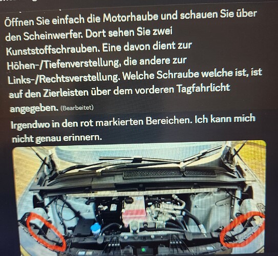

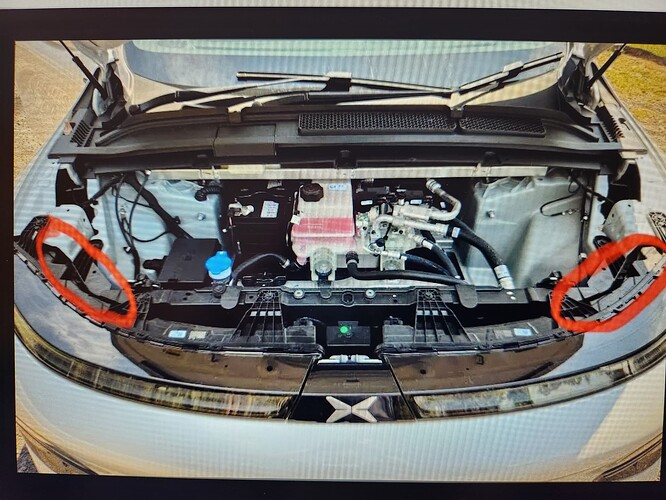

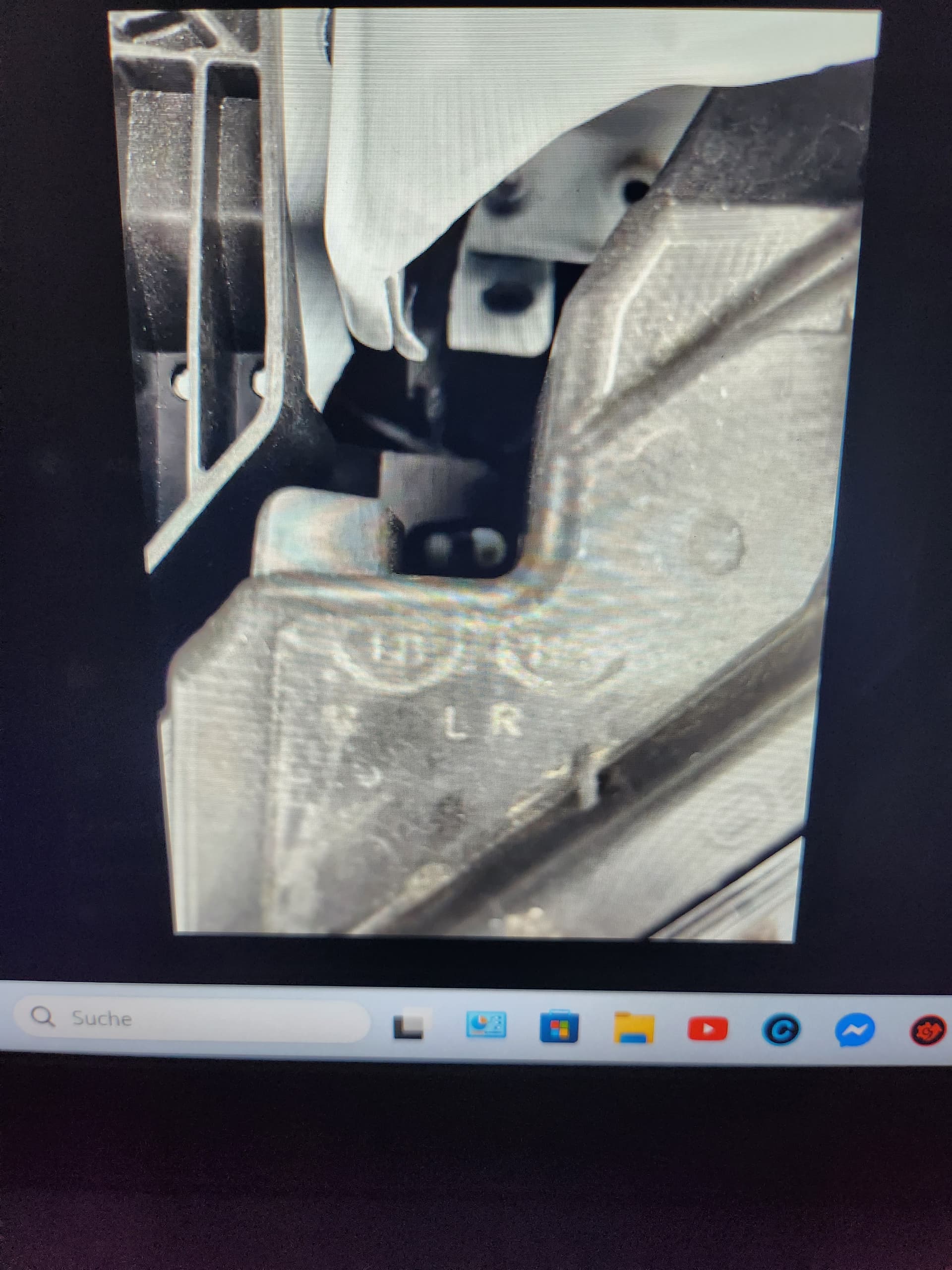

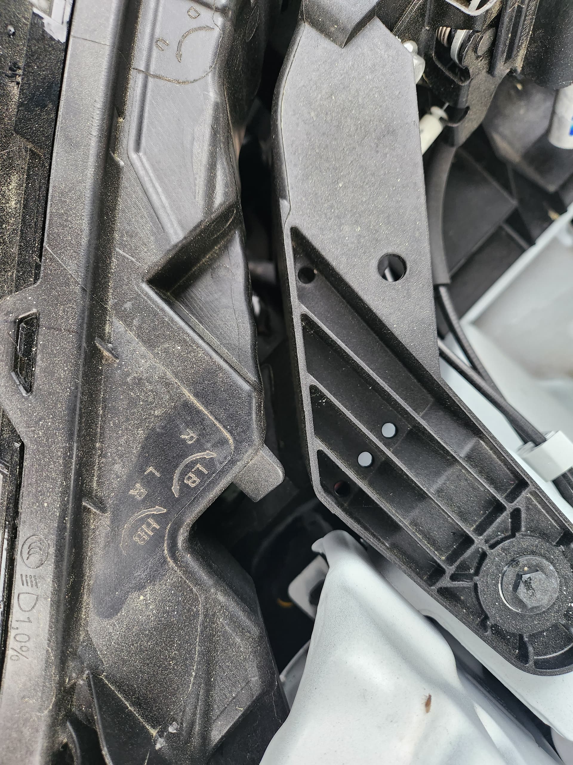

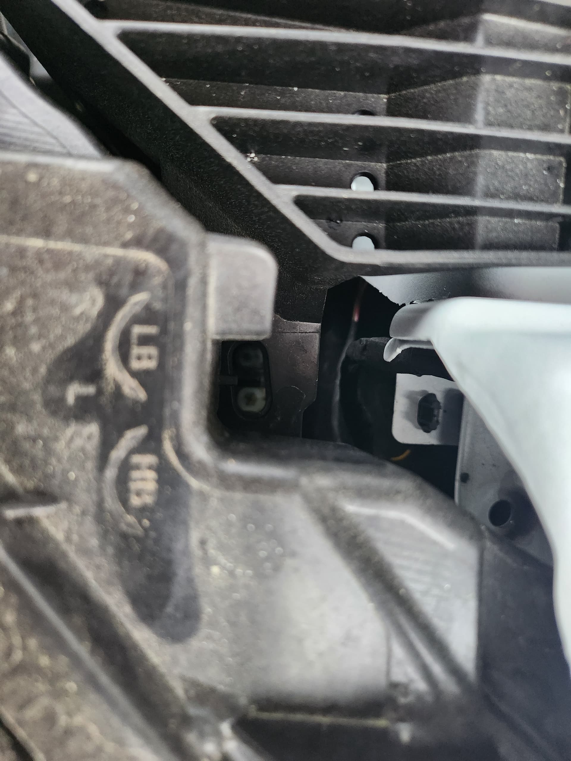

Soll ich dir die Bilder für die Einstellungen der Scheinwerfer zukommen lassen ? Also wo was gestellt werden muss.
Gerne. Aus rein technischer Sicht und um meinem Basteltrieb genüge zu tun, würde mich das schon interessieren. :slight_smile: Ich weiß nur nicht ob es zielführend ist einfach an den Höhen herumzudrehen. Außer ein “Es-muss-wohl-zu-hoch-sein” habe ich nicht mehr. Oder gibt es irgendwelche Referenzen?
Das hab ich auf die Schnelle zur (Selbst-)Prüfung gefunden.

Ich habe auf den Fotos gesehen, dass dort offenbar eine Neigung von 1% Gefälle für das Abblendlicht vorgesehen ist. Das wären bei 10 Metern Abstand zu einer Wand ein Differenz von 10 cm - ausgehend von der Höhe zur Mitte der LED-Scheinwerfer. Ich muss mal nachmessen gehen… :slight_smile:
Das sieht dann gut aus. Unterschiedliche Quellen geben für Abblendlicht 1-1,2% an.

Ich beziehe mich nochmal auf meine Bilder die ich eingestellt habe… Die Wand in der Tiefgarage ist 11m von meinen Scheinwerfern entfernt. Bei einem geforderten Gefälle von 1% ergibt sich somit ein Höhendifferenz von 11 cm nach unten. Die Mitte der Scheinwerfer ist bei mir ca. 61 cm vom Boden entfernt. Somit müsste der Hell-Dunkel-Übergang (die tiefere Seite des “Z”) auf einer Höhe von ca. 50 cm liegen - und dies bei Neutral-Stellung.
Wie man auf den Bildern erkennen kann, liegt diese Kante bei Neutral-Stellung deutlich über dieser Höhe (auf der linken Seite anhand der Klebestreifen zu sehen). Die Höhe von 50 cm entspricht in etwa der grauen Linie. Diese Höhe erreiche ich nur auf der ersten oder zweiten Stellung nach unten.
Was mich wundert, ist die Tatsache, dass der mir beim Händler bestätigt wurde, dass alles korrekt eingestellt sei. Ich kann nur vermuten, dass dies eventuell auch daran liegt, ob und wie die Neutral-Stellung der Scheinwerfer angefahren wurde. Wie geschildert, fahren die Scheinwerfer bei gleicher Auswahl nicht immer auf die gleiche Höhe.
Ich werde die Tage jetzt selbst Hand anlegen und die Scheinwerfer tiefer einstellen.
