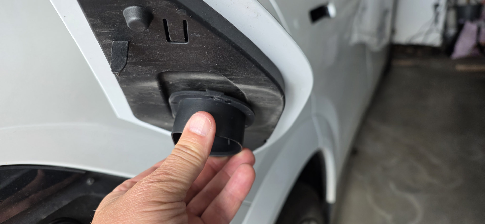

Ich bin schon mehrfach nach dem Laden mit raushängenden Gummistöpseln losgefahren, weil ich nach dem Rausholen des CCS Ladesteckers vergessen habe, sie wieder reinzustecken. Ich habe sie entfernt (sind nur geclipst). Der Innenteil der Klappe beim G6 (also das schwarze Plastik) umschließt die Ladeöffnung vollständig, sodass kein Wasser eindringen können dürfte. Und wenn, würde es ablaufen - eine entsprechende Öffnung am tiefsten Punkt ist vorhanden. Teilt ihr meine Meinung?

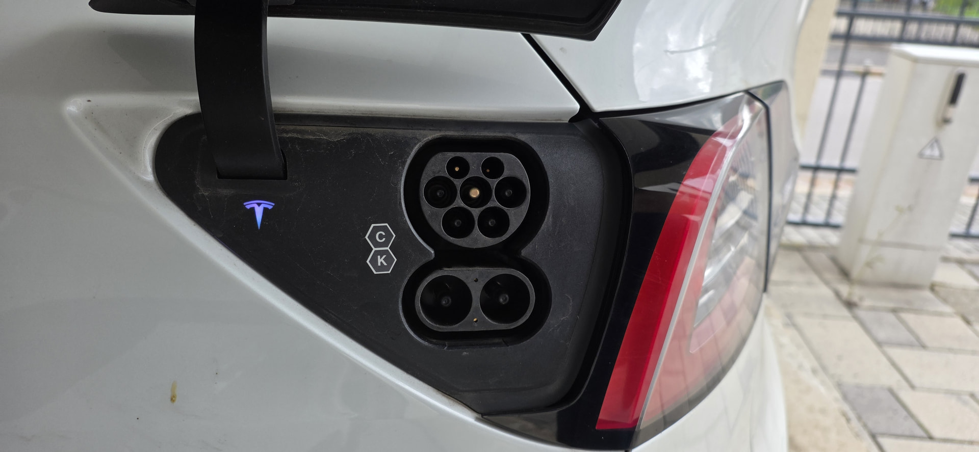

Bei Tesla ist auch keine Kappe:

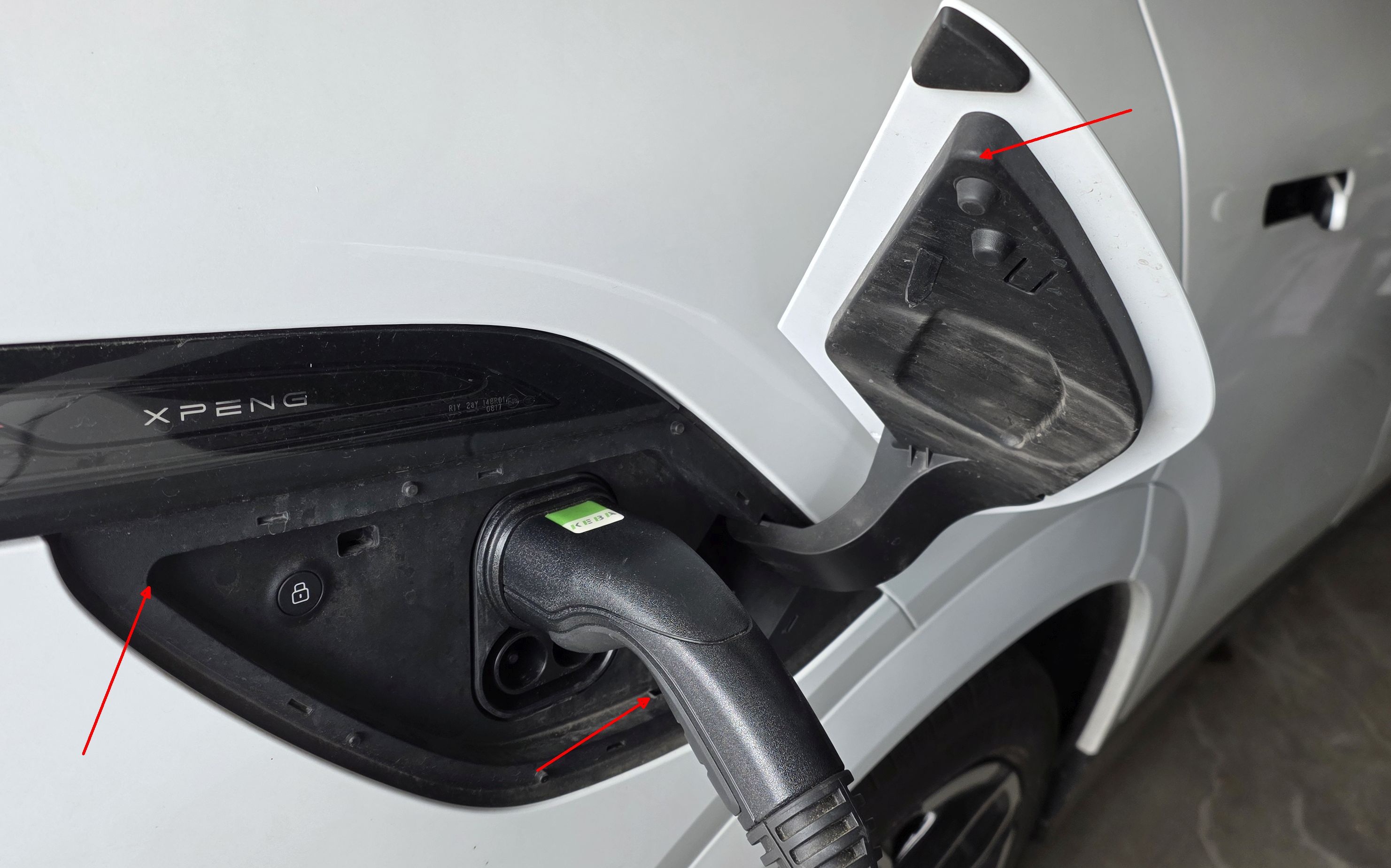

Nicht ganz.
Der obere schwarze Knubbel in der Kunststoffabdeckung ist ein Abstandshalter und der untere Knubbel drückt quasi auf die Taste zum Öffnen.
Somit dürfte genügend Abstand sein, dass Wasser reinlaufen kann.

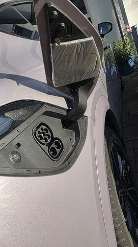

Hab mir schon überlegt, ob ich nicht ein 1,5cm dickes Schaumstoffkissen in den Deckel klebe, das sollte zumindest den Wassereintritt deutlich reduzieren.
Ohne das jetzt techn. genau bewertet zu haben oder zu können, bin ich deiner Meinung. Beim Tesla finde ich die Klappe sogar noch exponierter und da gab es bei mir nie Probleme.

Sehe ich auch so. Allerdings ist bei Tesla innen an der Klappe eine Gummilippe mit weichem Gumme, was wahrscheinlich gut abschliesst.
Das ist beim XPeng nicht so. Könnte beim Nachfolgermodell besser gelöst werden…

Aber der eigentliche Ladeport ist bei Tesla ja ziemlich bündig in der Verkleidung. Bei XPeng sitzt der ja noch bissl weiter drin, wenn du verstehst was ich meine​:sweat_smile:.

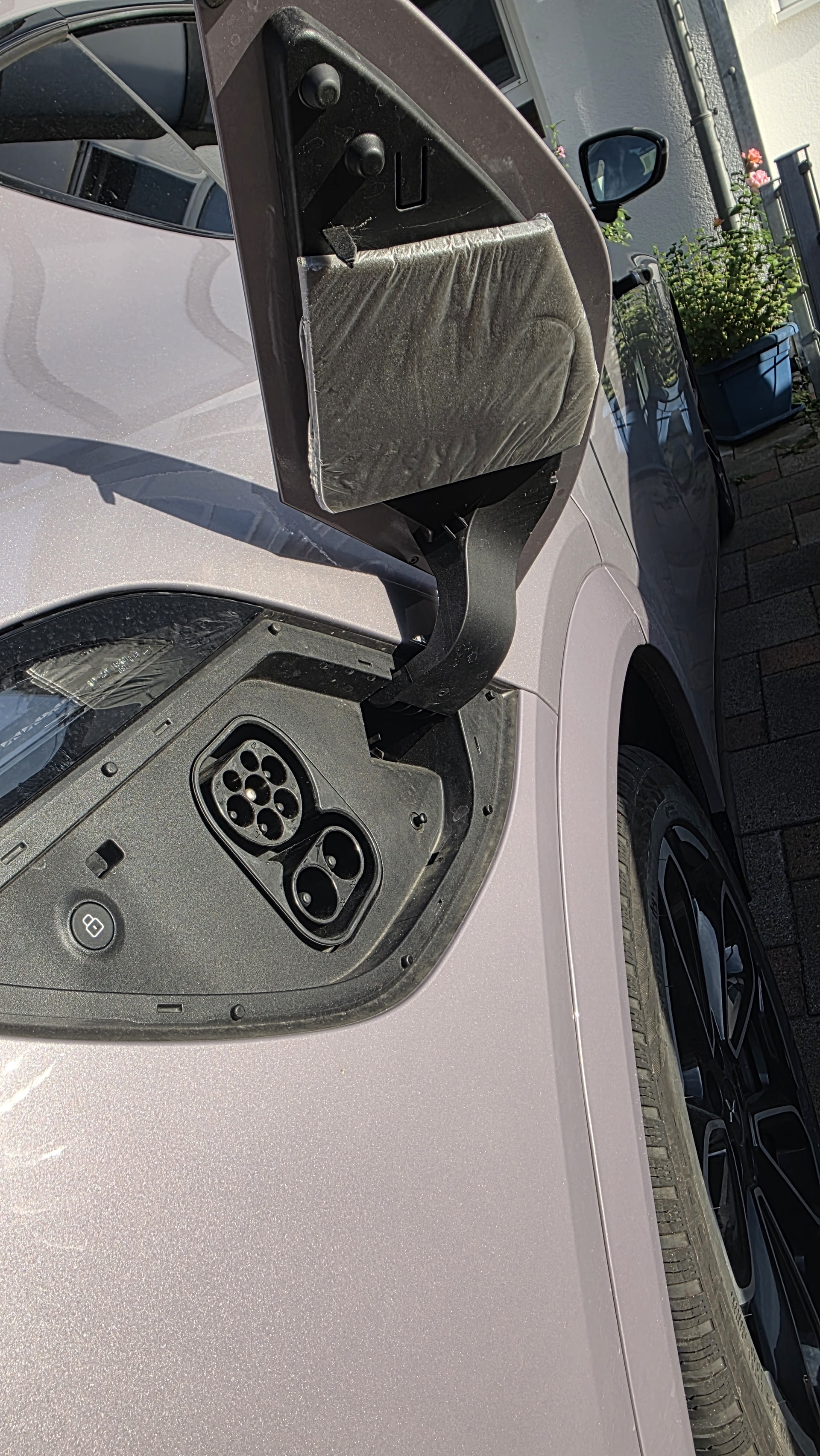

Erster Gedanke: Wieso kommt kein Hersteller da drauf, die Gummikappendingers direkt am Ladedeckel zu befestigen? Klappe auf zieht die Dinger gleich mit raus, Klappe zu, schwupp wieder drin.
Kann doch so schwierig nicht sein.
Je nach Temperatur verzieht sich das Material leicht. Die Klappe würde quasi nur zweimal im Jahr ordentlich passen.
Ich werde um die Buchse eine Gummidichtung anbringen.
Was denkt Ihr dazu? Unten in der Mitte vielleicht 3mm offen lassen als „Ablauf“, falls doch Wasser drin ist. Die Einbautiefe ist 14mm.

Ich denke dass das mit dem Stopfen nicht nötig ist und wenn Du den Stopfen weg nimmst hast Du beim AC-laden das Problem dass die Dichtung dann sehr wenig für Dich tun wird.
Die Antwort verstehe ich nicht ganz. Es geht doch darum, ohne die Stopfen zu fahren und die Ladebuchse während der Fahrt vor Feuchtigkeit zu schützen, nicht beim AC-Laden.
Ich lade AC eh nur in der heimischen Garage. Da gibt es weder Schlagregen noch Schnee noch sonstige Feuchtigkeitseinflüsse.
Wenn Du es anders gemeint hast, dann hilf mir bitte auf die Sprünge. Danke.
Der Stopfen hält die Buchse auch beim AC-laden außerhalb trocken. Wenn Du das änderst, würde der Aspekt wegfallen. Wenn das in Deinem Alltag nicht zutrifft, ist das vielleicht zumindest aktuell nicht allzu relevant für Dich aber ich sag‘s ja auch nur. Und manchmal ändern sich auch Umstände oder das Auto soll irgendwann mal wieder weg und der Nächste findet das dann vielleicht nicht so gut gelöst…
Die Stopfen sind ja nur aufgeclipst und liegen bei mir auf der Wallbox. Kann ich also jederzeit wieder einbauen. Vielleicht lege ich sie auch in den Trunk, damit ich auf Reisen zur Not auch noch mal bei Schlagregen oder Schnee AC-laden könnte (noch nie vorgekommen, aber wer weiß…), ohne Sorgen haben zu müssen.

Ich teste gerade meine Bastellösung.
Nächste Woche geht’s in die Waschstraße, danach weiß ich mehr.
Ich befürchte, die Dichtung trägt zuviel auf.
Mein Kissen ist ca. 8mm dick.
Und da sieht man schon Druckstellen.
