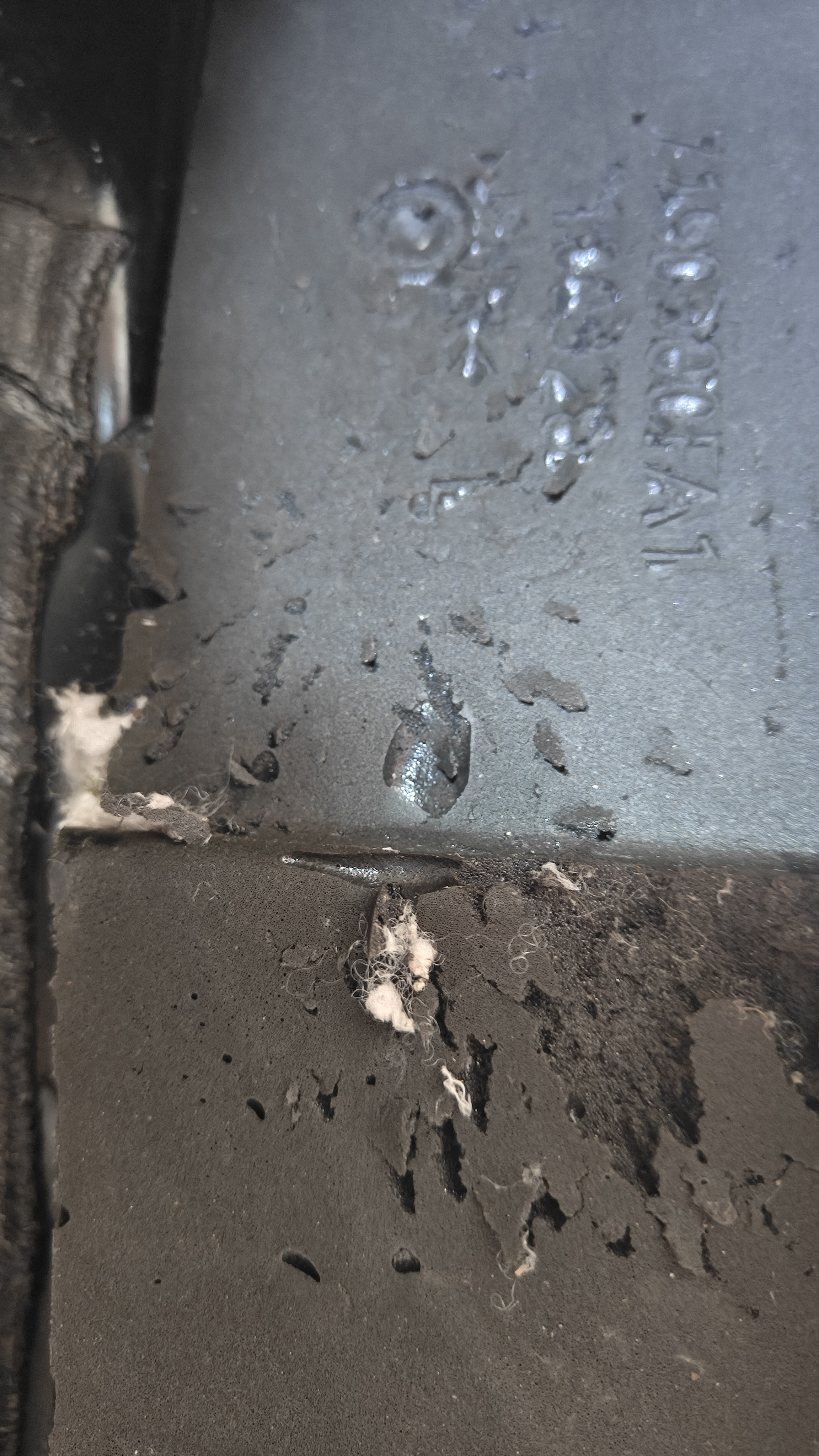

ACC und LCC funktioniert auf einmal nicht

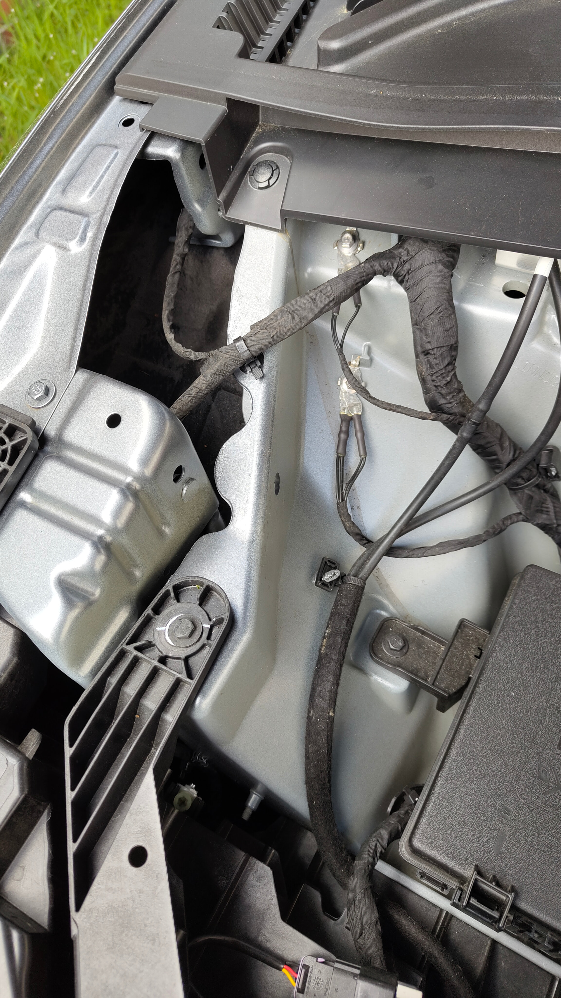

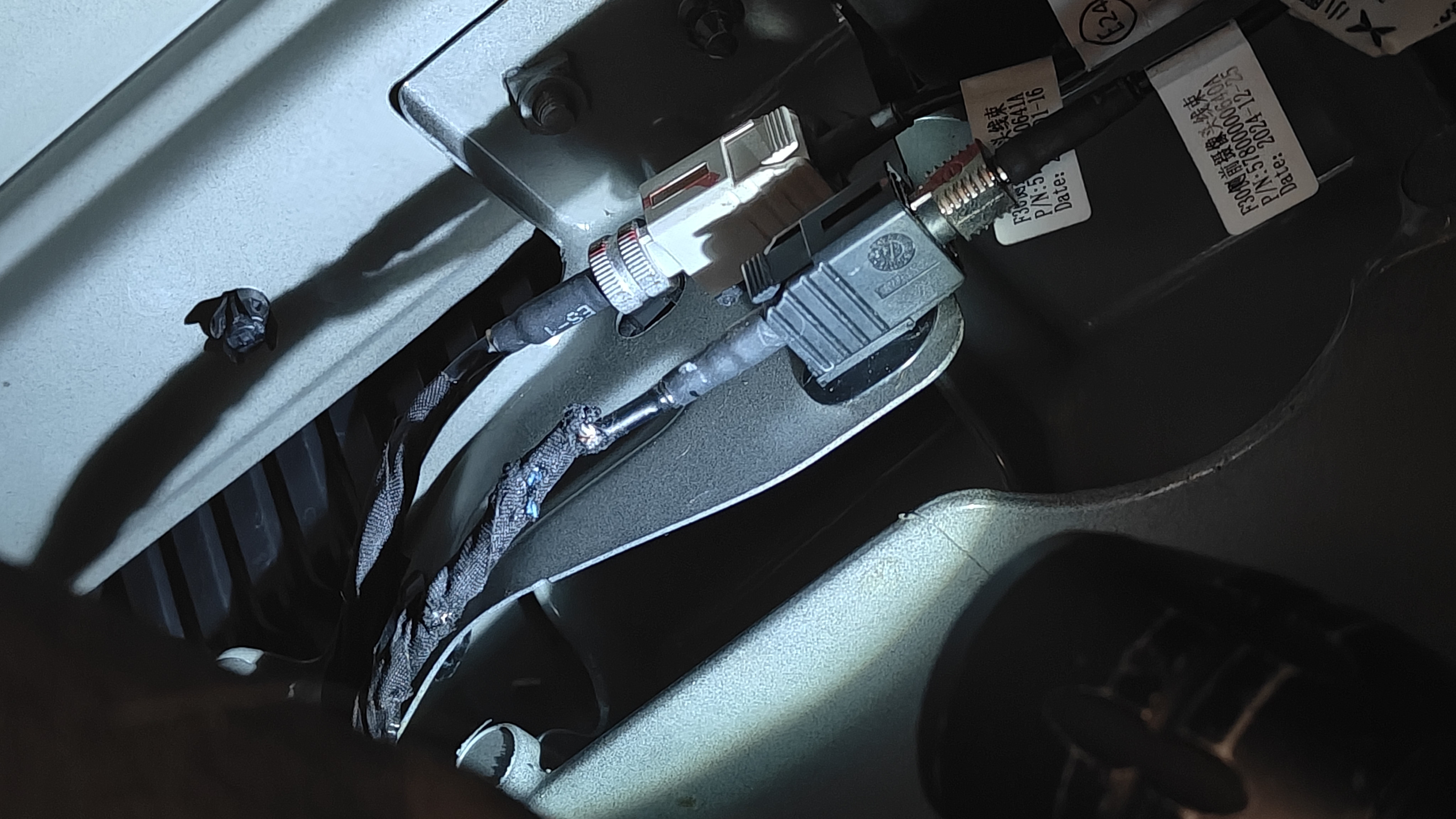

Update: So war gestern in der Werkstatt, das Auto wurde ausgelesen.
Der Marder hat die Kabel angeknabbert vom Sensor deswegen diese Fehlermeldung.
Ein Fall für die Versicherung. Kostenvoranschlag wird die Tage von der Werkstatt noch kommen. Ich hoffe es wird nicht so teuer :pensive_face:
Hab gestern erstmal Spray verteilt und denke das ich mir jetzt ein elektr. Marderschutz einbauen lasse.

Der Service war gut. Kaffee getrunken, dann durfte ich mit in die Werkstatt und die haben mir den Schaden gezeigt, hab davon auch direkt Bilder gemacht.

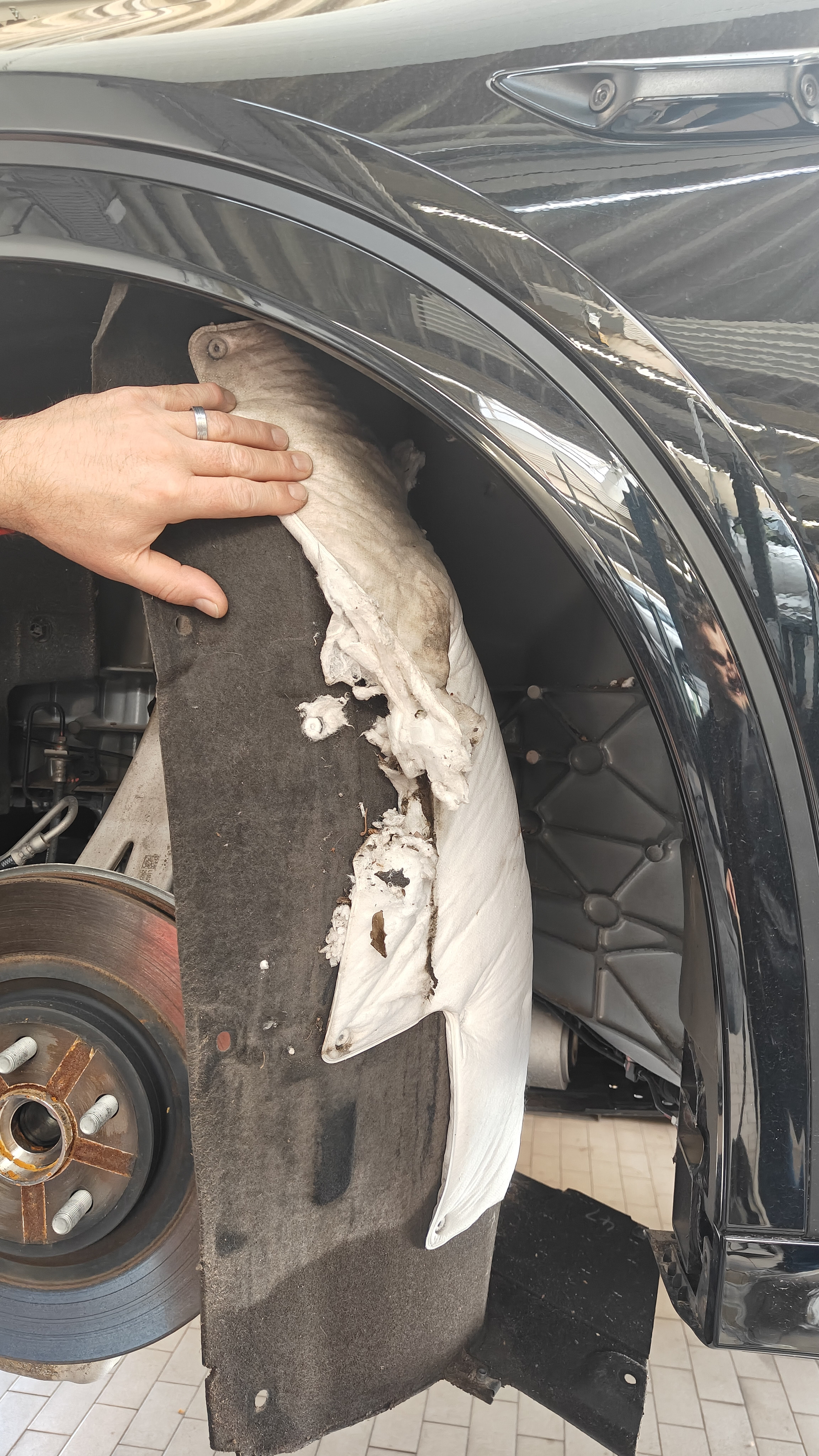

Ich frag mich eben von wo aus der da reinkommt
Auf dem Foto sieht es nach dem Radkasten aus.
Japp vom Radkasten, aber mich wundert es trotzdem wie er unter die Verkleidung kam. Ist ja mit Pins verschlossen.
Oder eine Maus :grin:
Von unten. Im vFL kann man von oben auf den Boden schauen. Beim FL mal die Abdeckung runter nehmen, wird da ebenfalls so sein. Dann kann man auch die Radhausverkleidungen von oben sehen.
Bei mir hat er sich schon eine schöne fette Ratte auf die Radhausverkleidung gelegt. Hab ich dann beim Laden auf der Rastanlage Brokenlande gesehen, als ich nach dem Wischwasser geschaut hatte :rofl:

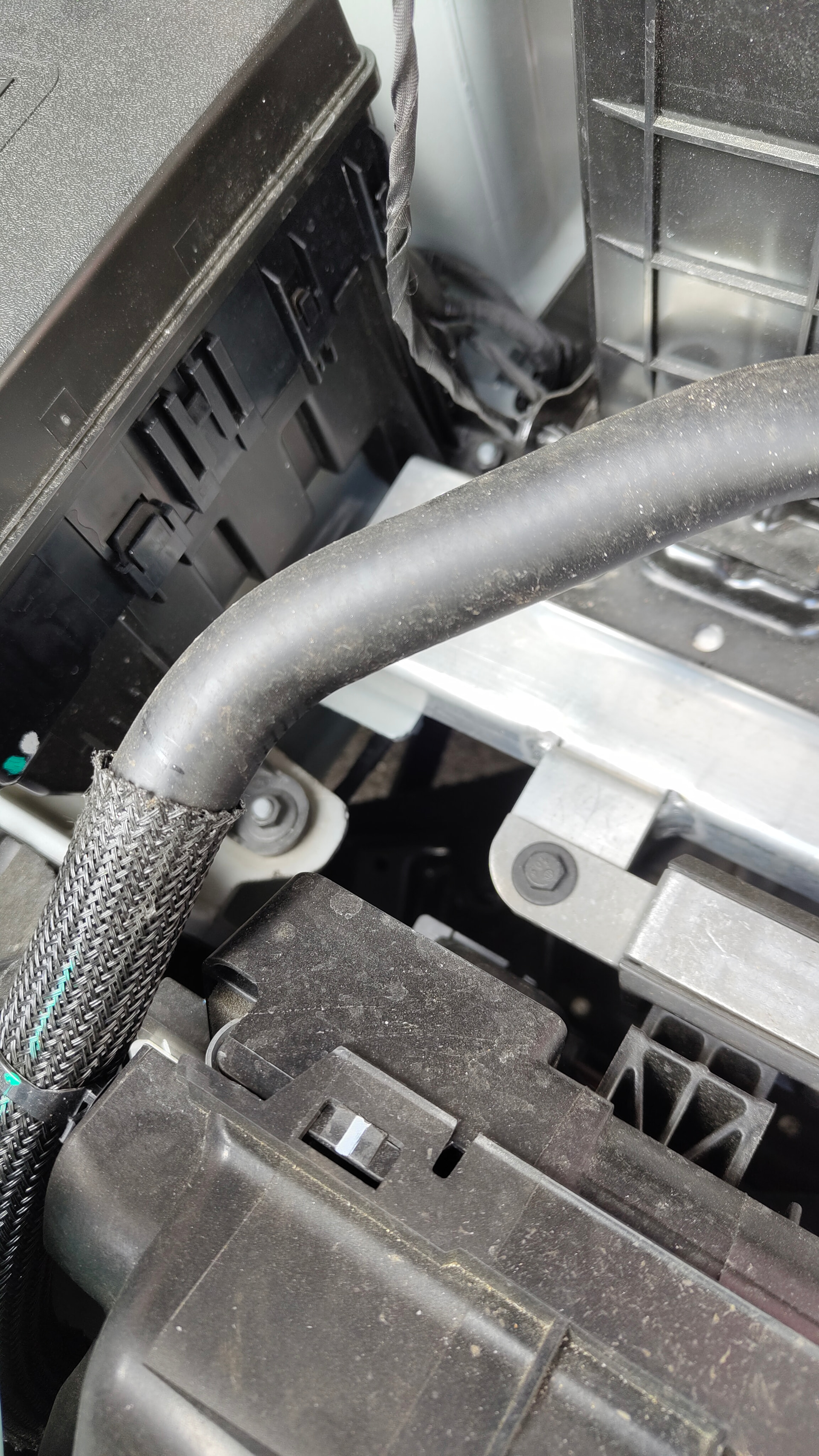

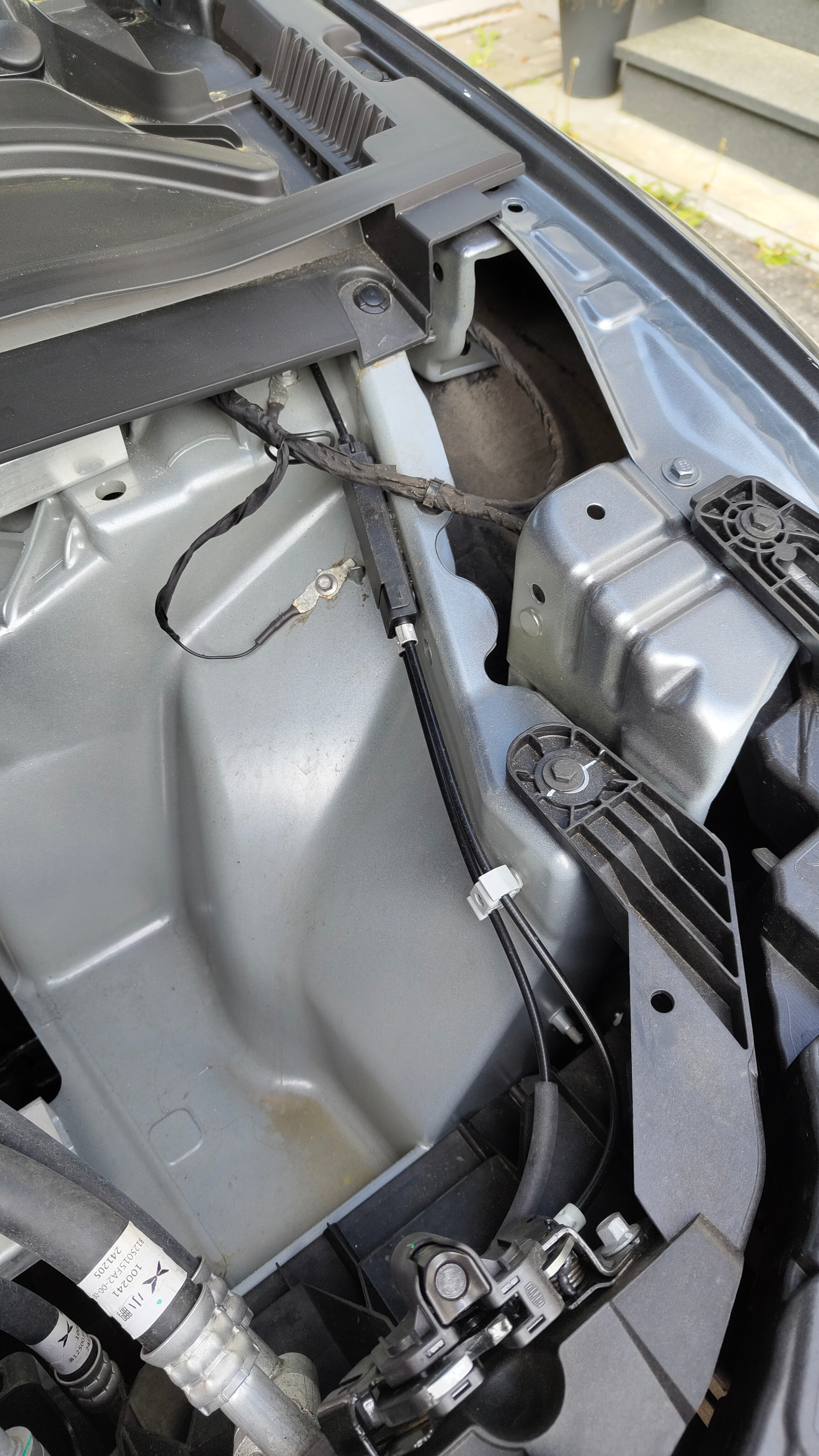

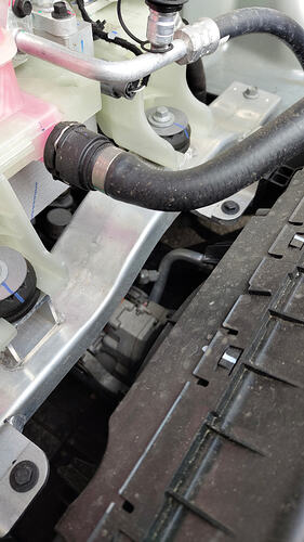

Hier noch die Bilder, gerade gemacht.
Links und rechts um das Fahrwerk ist offen.
Radhausschalen von oben sichtbar.

Könnte man beim vFL die Abdeckung vom FL einbauen?
Ich denke schon.
Es gibt auch Märkte, wo eine Abdeckung verbaut ist.
Wieso nicht in Deutschland, möchte ich nicht beurteilen.
Mich stört es nicht. Finde ich eher besser, weil so kann man offene Kabel ziemlich schnell und einfach checken, ob noch i.O. oder eben nicht :wink:
