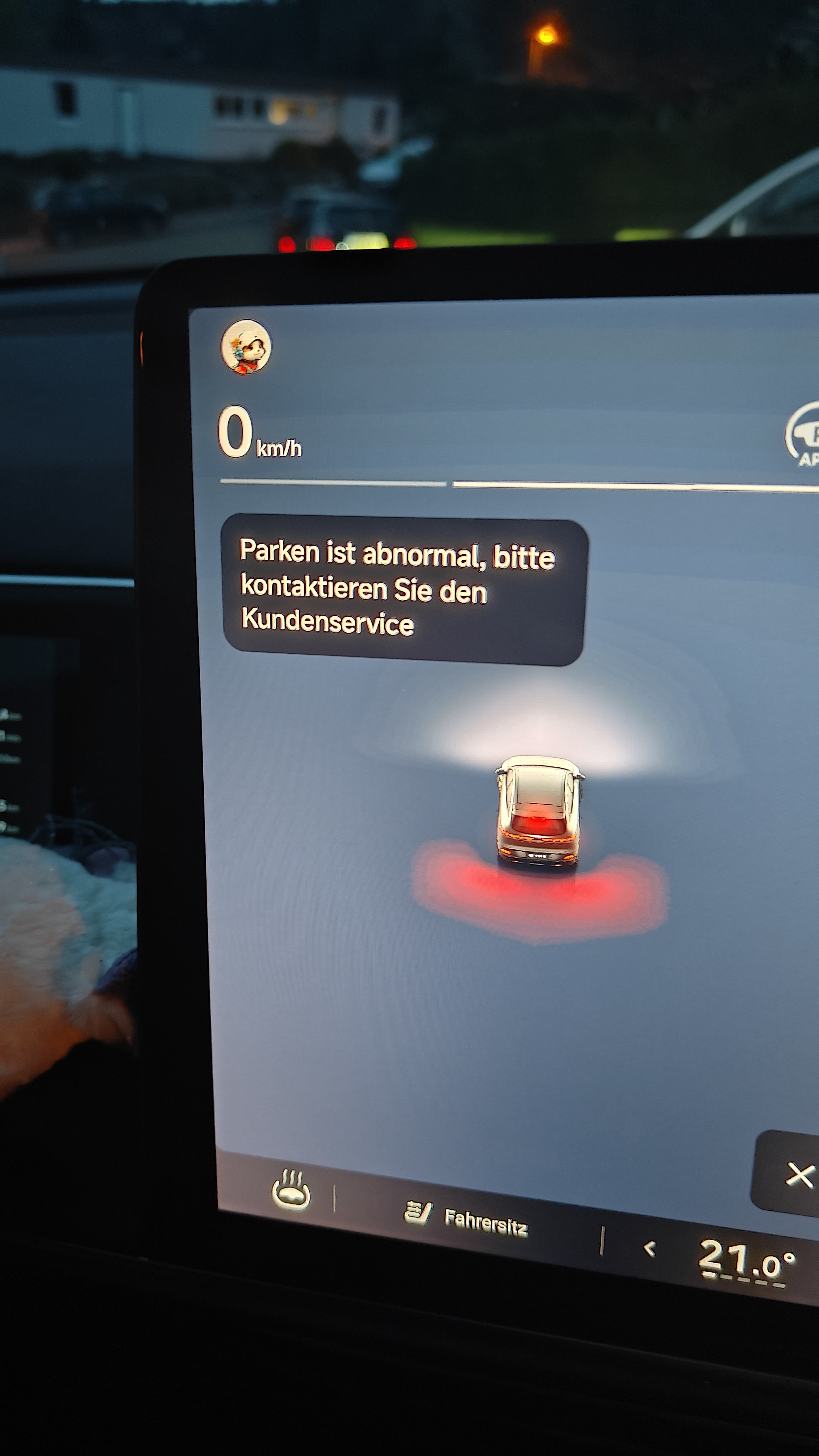

Bei mir geht seit Freitag das ACC und LCC nicht und auf dem Display steht Parken abnormal.
Leider konnte ich in der Werkstatt keinen mehr erreichen.
Habe gelesen das es was mir der Kamera zu tun hat und muss kalibriert werden…
Weiß jemand was zu tun ist ?

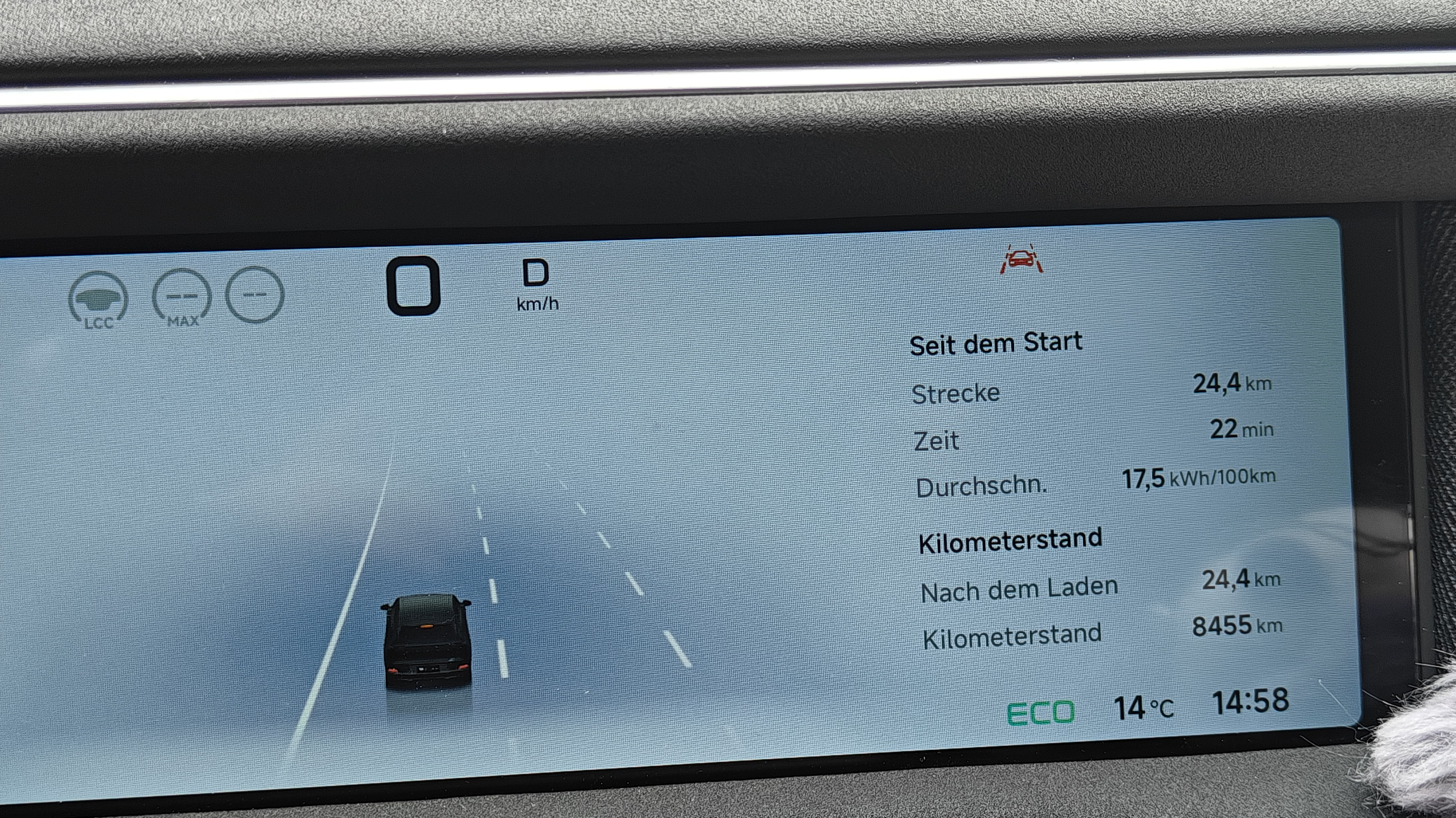

Erst kommt dieses Orange Symbol (Kollisionswarnung)
Dann das rote (Spurhalte-Assistent)
Und beim Parken das es abnormal ist.

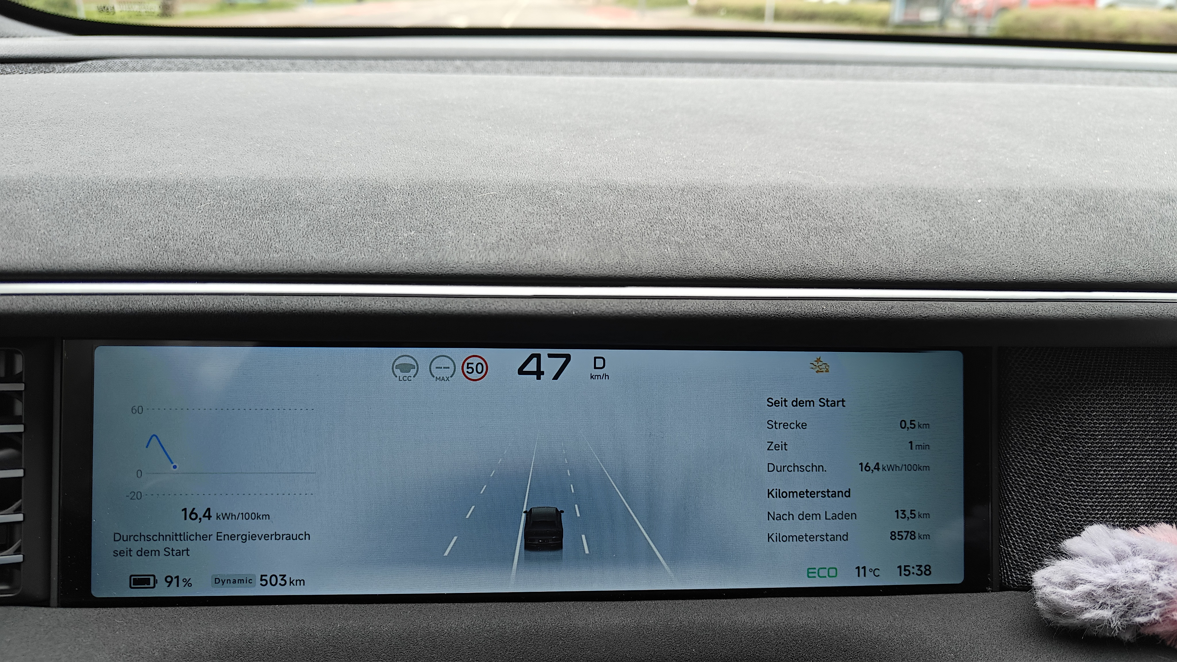

Habe gelesen man solle einige Minuten gerade aus fahren damit sich die Kamera kalibriert, hatte es getestet aber nix hat geklappt.
Ich habe Allwetterreifen drauf. Tag davor ging noch alles und am Freitag kam dann diese Meldung. Er erkennt auf dem Display auch keine Autos mehr nur ab und zu einen

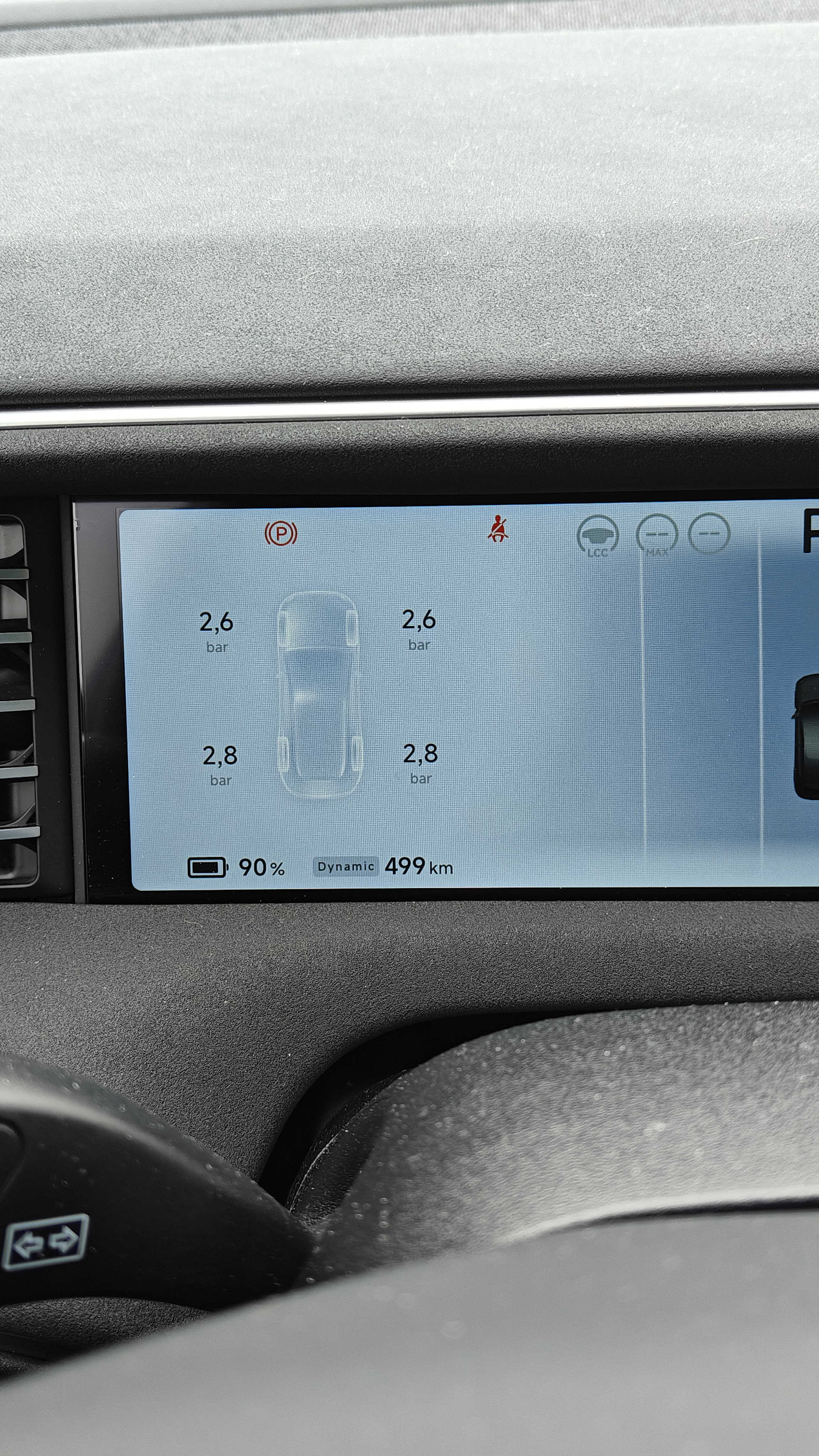

Wenn der Reifendruck nicht passt, gehen auch die Assistent Systeme nicht. Eventuell ein Reifen zu wenig Luftdruck ?
Ich weiß nicht ob das so ok ist ???
Hab die Reifen so von der Werkstatt drauf gemacht bekommen
Das passt so.

ich war wegen abnormalem Parken auch schon in der Werkstatt und die haben festgestellt, dass ein Sensor falsche Daten liefert. Es gäbe ein Update um das zu beheben oder ein Ersatzteil zum einbauen. Die Kommunikation mit der Werkstatt war was Service anging eher mau, daher kann ich noch nichts genaueres sagen was jetzt wirklich die Lösung war, da das Problem nach dem letzten “großen” OTA Update von sich aus weg war.
Da du aber folgeprobleme hast, nicht nur abnormales Parken, vermute ich, dass wirklich ein Sensor defekt ist. Und ja, Garantie :slight_smile:
