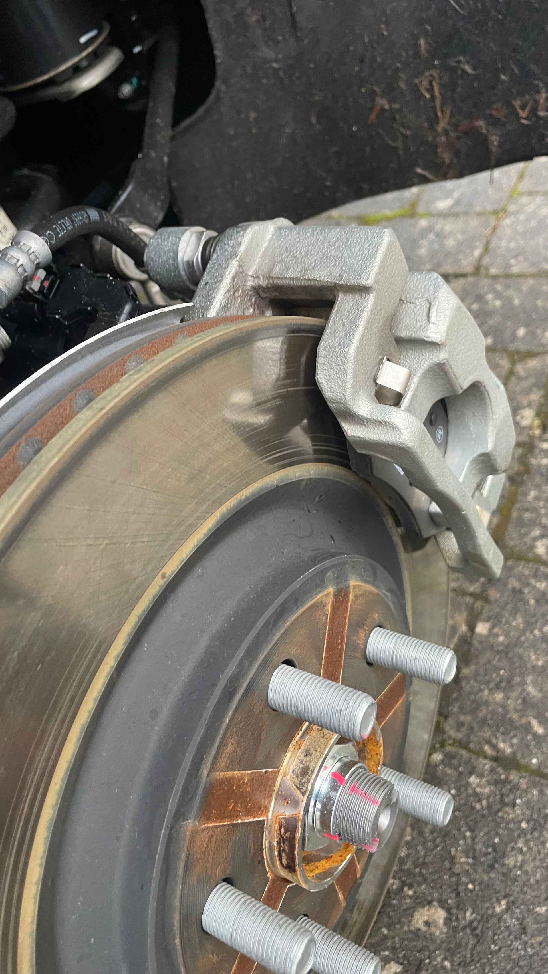

Verstehe ich den Wechsel auf ET50 richtig, dass du dadurch einfach mehr freie Gewindegänge hattest?
Der Felgensatz mit dem ich liebäugle hat 8x18 ET39 - da würde es dahingehend wohl schlechter aussehen. Freigängigkeit wird man in den Radhäusern hoffentlich genug haben.
Hängt halt von der Felgengeometrie ab.
Hatte erst ET45 und bei denen war Materialstärke bei den Befestigungslöchern zu groß.
Bei den ET50 war diese dann passend.
Von der Einpresstiefe sollte ET39 auch noch super passen.
Versuch das aber mit dem Hersteller abzuklären welche Tiefe die Löcher haben.
Bei Stehbolzen bist du da nämlich nicht flexibel.
Die möchte ich natürlich nicht austauschen, das stimmt.
Jetzt bräuchte ich natürlich noch die Info bzgl. Stehbolzengesamtlänge, freies Gewinde bei den Serienfelgen + Flanschhöhe (Einschraubtiefe) bei den angedachten Felgen. Vermutlich hat da niemand die Maße einfach zur Hand.
Ich kann dir leider nur das Bild anbieten.
Über die Gewindegänge müsste man die Länge ermitteln können.
Wenn ich nun richtig gezählt habe, sind es 21 freie Gewindegänge - bei M14x1,5 sollten das dann in Summe 31,5 mm sein. Wenn du nun 14 Gewindegänge frei hattest, sollten die GMP wohl eine Nabenhöhe von lediglich 10 mm haben…
Sollte grob hinhauen mit den 10mm

Hab heute beim Räderwechsel mal nachgemessen.
Deine Schätzung kam gut hin.
