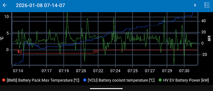

Ich hatte immer die Vorstellung das die WP auch den Akku auf eine der Witterung optimierte Temperatur hält um mehr Reichweite zu erzielen und evtl. auch auf die Lebensdauer einen positiven Einfluss hätte.
Das scheint sie auch zu tun.
Aber das Verhalten ist mir nicht klar.
Heute morgen wurde die Batteriekühlflüssigkeit geheizt. Konditionierung war aber nicht an.
Vielleicht ist da ein Bypass von der Heizung zur Kühlflüssigkeit?
Wenn ich das auf deinem Diagramm richtig erkenne, war der Akku unter 0 Grad. Wohin soll den die RekuparationsEnergie? Das bedeutet doch der Akku sollte geladen werden. Unter 0 Grad darf der LFP Akku nicht geladen werden, auch nicht durch Bremsen.
ich geh mal davon aus, dass du einen LFP fährst.
Ja, rekuperiert auch unter 0°C.
Bei -4°C war es mal gemindert, rekuperiert aber noch.
Ist jetzt aber etwas zu weit OT.
Ich verschiebe mal.

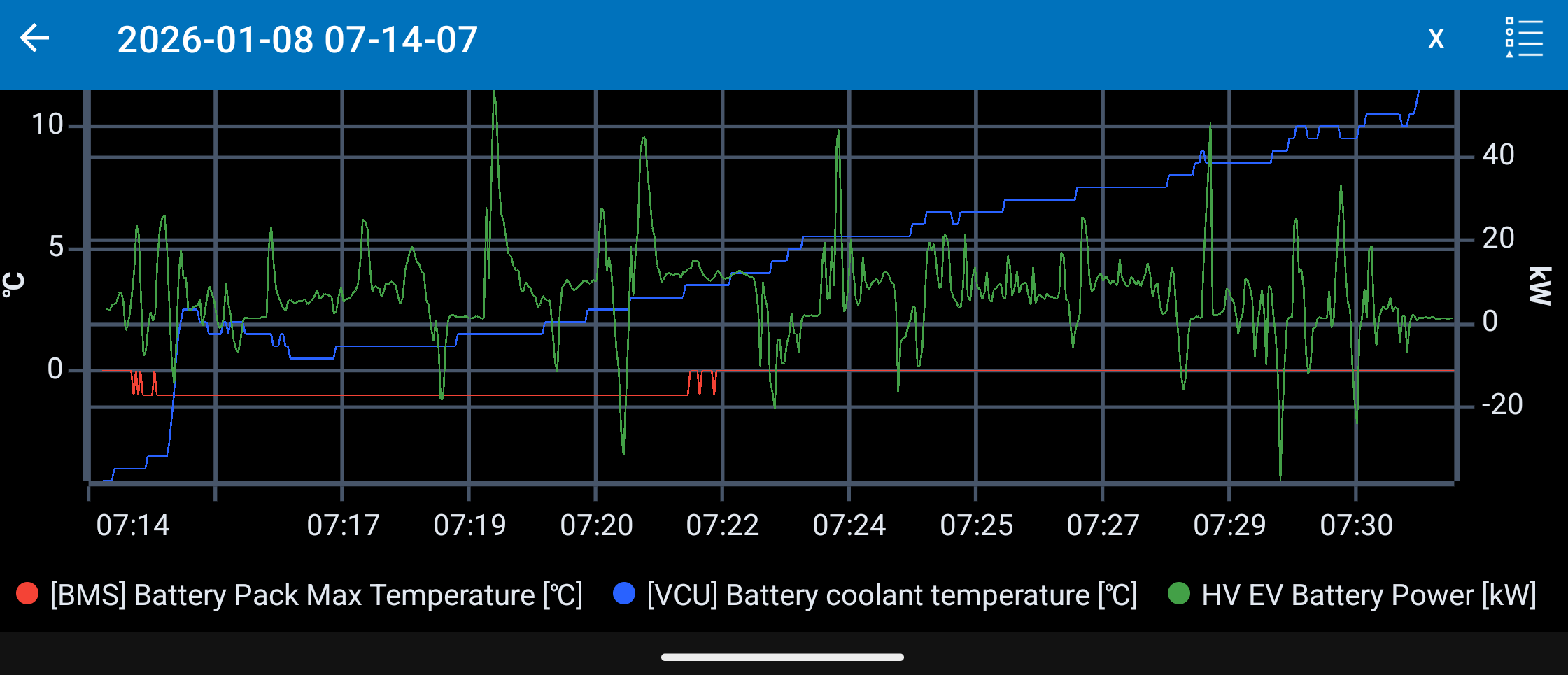

@HeleG6 hier noch mit HV Power auf der sekundären Achse, gleiche Fahrt.
Was passiert da genau? (Ohne Technik-Jargon)
  1. Die Heizung startet automatisch
    Wenn’s draußen kalt ist ( im Januar :sweat_smile:), schaltet das Auto die Batterieheizung ein. Sie macht die Kühlflüssigkeit warm, damit der Akku optimal arbeitet. Das läuft automatisch – auch ohne “Vorkonditionierung” im Menü.
  2. Rekuperation = Bremsenergie zurückholen
    Beim Bremsen entsteht Energie. Normalerweise speichert der Akku das. Bei Kälte ist er aber noch zu kalt → Die Energie geht zur Heizung! Deshalb siehst du Rekup auch bei -4°C (Bobby’s Screenshot).
  3. LFP-Akku ist winterfest
    Dein G9 hat LFP-Batterien – die dürfen bei Kälte entladen werden (rekuperiert = sicher). Laden kommt erst, wenn der Akku warm genug ist. Das System passt alles automatisch an!
Ist das normal? JA, 100%!
• Dein Screenshot: Heizung bei Kälte = Winterschutz
• Bobby’s Beobachtung: Rekup unter 0°C = effizientes Design
• Ziel: Mehr Reichweite, weniger Verbrauch
3 einfache Tipps
• App: “Akku vorheizen” vor dem Laden aktivieren
• Wärmer parken (Garage = weniger Heizbedarf)
• Keine Sorge: Das Auto denkt mit!

Ist auch verständlich. Nur genau das passiert nicht jedes Mal, wenn die Akkutemperatur maximal 0°C oder darunter ist.
Häufig ist die Kühlflüssigkeit dann auch unter 0°C und überschreitet diese Grenze nicht.
Die genauen Bedingungen sind mir da noch nicht so klar.
Das BMS wird wissen, was es tut, davon gehe ich aus :wink: .
