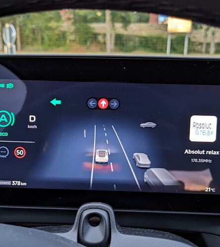

Ampelanzeige
Die Ampelanzeige im Tachodisplay zeigt mir zwar 2 Abbiegeampeln an, aber die sind nie aktiv. Auch wenn ich an einer Abbiegeampel stehe, zeigt er mir die Farbe in der Mitte an. Ist das bei euch auch so?
Ja - vermutlich sind das Pfeile fürs Fahren in China die hier deaktiviert wurden aber nicht unsichtbar. Auch interessant: wenn ich auf einer Abbiegespur stehe (mit eigener Ampel) zeigt er Ampelstatus von geradeaus an (oftmals anders). Da ist noch Verbesserungsbedarf.
Ja, da muss man aufpassen. Mal sehen wie/ob das für Europa angepasst wird.
Lieber das Kamera-Bild von der Ampel auf dem Display….
Tesla bekommt es aber auch nicht gut hin. Wenn ich abbiegen will, kommt der Gong bei Grün für die Geradeaus-Spur. Wer dann nicht aufpasst, macht einen Rotlichtverstoß.
Das passiert bei mir im G6 so bisher nicht. Dedizierte Abbiegeampeln werden zwar als Geradeausspur dargestellt, aber schalten erst, wenn dann auch die korrekte Ampel umspringt. Ist erstmal gewöhnungsbedürftig, aber scheint zumindest der Fahrspur zu folgen.

Sieht das bei dir anders aus als im 1. Post?
Bei mir auch: Nur das mittlere Ampelsymbol ist aktiv.
Was ich irritierend/überflüssig finde: bei mehrspurigen Kreuzungen (zwei Linksabbiegespuren, ich stehe in der rechten der beiden und habe den Linksblinker gesetzt) wird mir manchmal die linkere Spur blau hinterlegt angezeigt (ähnlich der Blauhinterlegung bei automatischem Spurwechsel).
ach die Pfeile sollen Ampeln sein? oO
Ich habe das für mich so interpretiert.
Ist bei mir auch so, aber der Wechsel auf grün dauert mir auch zu lang da bin ich schon am anfahren bevor er grün anzeigt.
Ich würde wetten, diese Pfeile hab ich noch nie gesehen…:face_with_crossed_out_eyes:
Ist aber nicht nur mit Navigation, oder sowas?
Bei mir sind sie immer da. Also vor jeder Ampel halt​:laughing:
