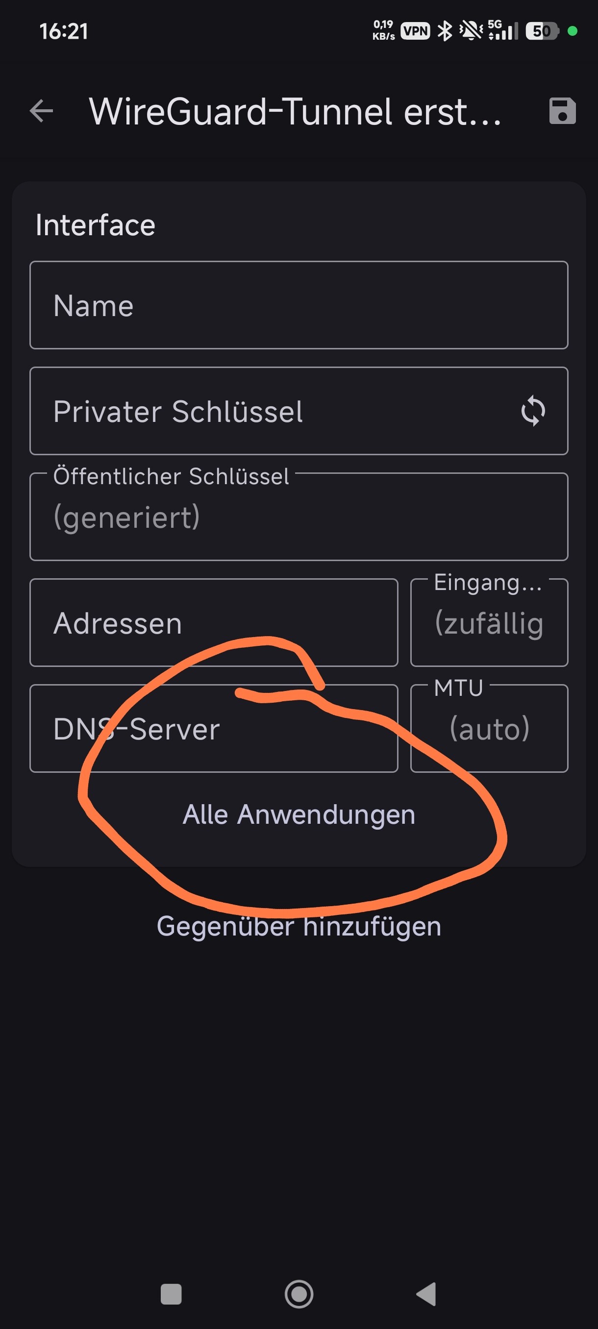

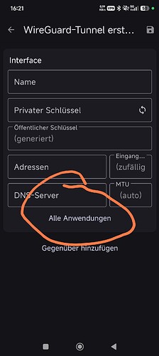

So schließen Sie Android Auto in WireGuard aus
Öffnen Sie die WireGuard-App auf Ihrem Smartphone.
Tippen Sie auf das Profil bzw. den Tunnel, den Sie verwenden, und wählen Sie das Stift-Symbol zum Bearbeiten.
Scrollen Sie nach unten zum Bereich Ausschlüsse (teilweise als Ausgewählten Apps nicht erlauben, das VPN zu nutzen bezeichnet).
Suchen Sie in der Liste der Anwendungen nach Android Auto und setzen Sie dort den Haken.Speichern Sie die Änderung und aktivieren Sie die VPN-Verbindung
Muddär, Du närvst. :enraged_face:
Kannst von Glück sagen, dass das in der Tat funktioniert. :+1:
Danke für den Hinweis, wieder was gelernt. :waving_hand:
