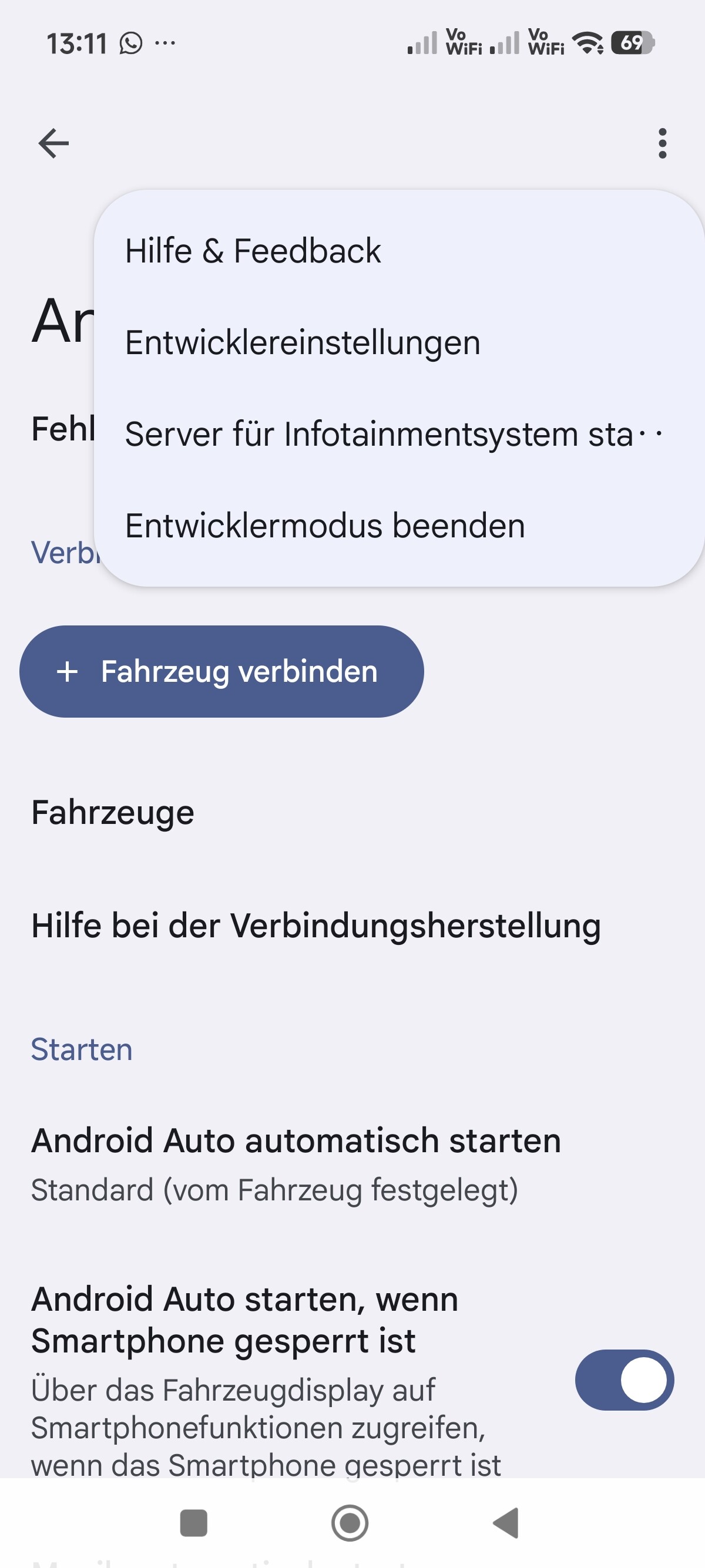

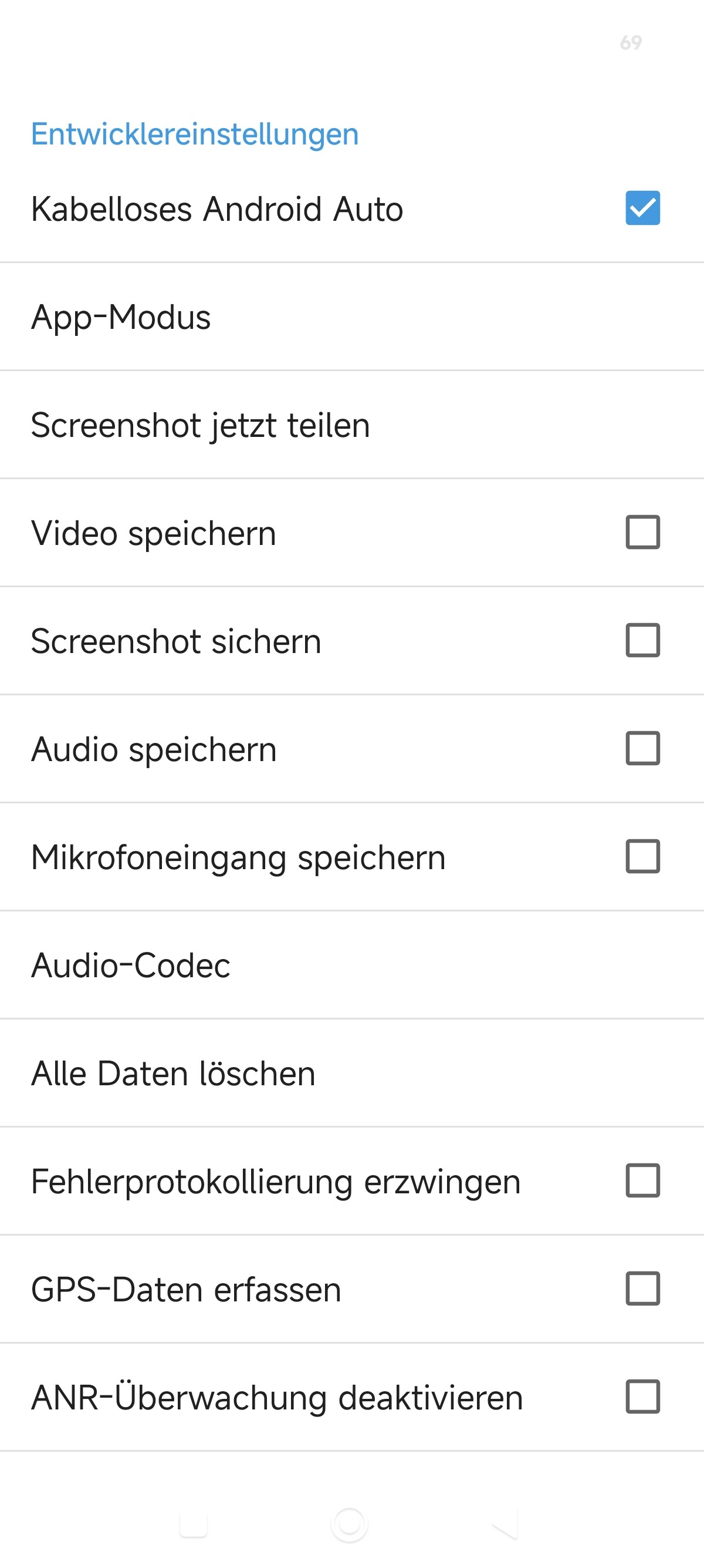

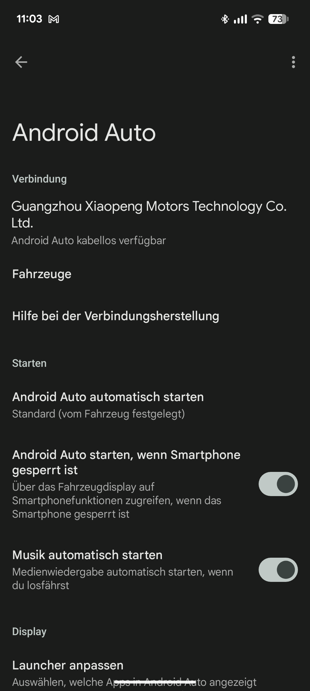

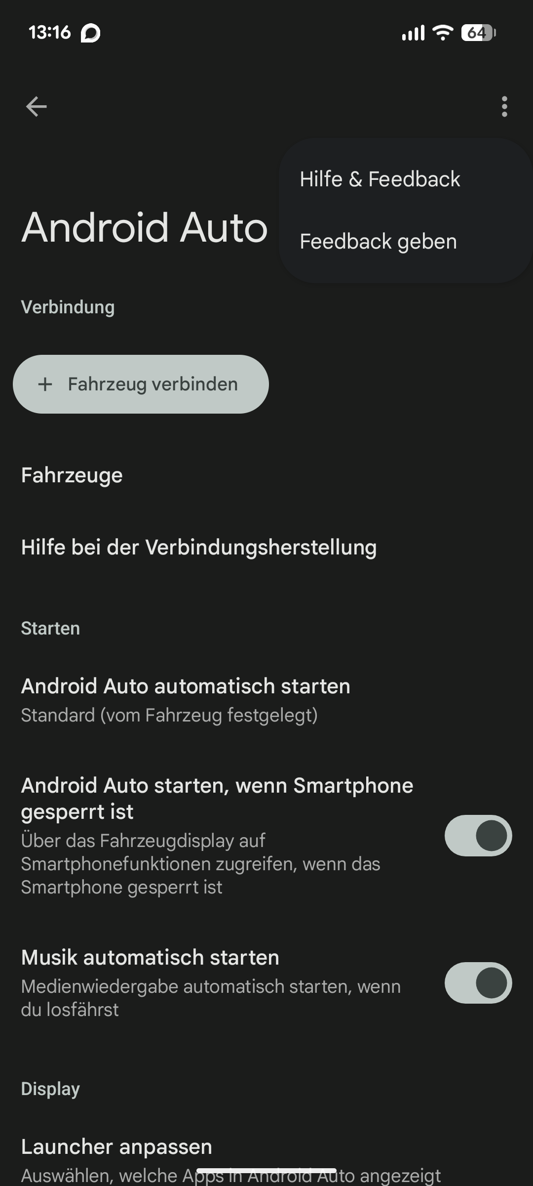

Hallo Markus, bei mir klappt alles mit AA, auch kabellos. Möchte aber nicht, das es automatisch startet. Kannst du mir sagen, wie ich in den Entwickleroptionen kabelloses AA deaktivieren kann. Hab die Entwickleroptionen freigeschaltet, auch in AA geschaut …, aber finde die Deaktivierung von kabellosem AA nicht. Danke.
Hab ein Pixel 6a mit Android 16.
Mein Weg im Handy bisher:
Einstellungen, System, Entwickleroptionen, ???
oder
Android Auto, ???

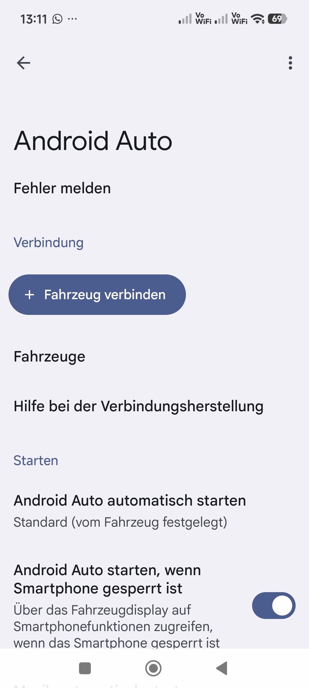

Hi, danke erstmal. Bei mir kommt seltsamerweise trotz aktivierter Entwickleroptionen nur Hilfe&Feedback sowie Feedback geben. Irgendwas übersehe ich. Bin für jeden Tipp offen, falls es deine Zeit erlaubt.

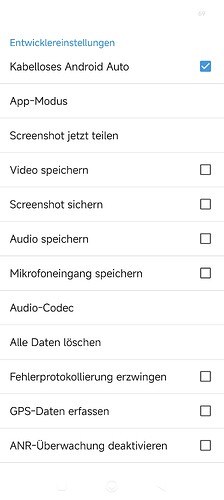

Die musst im AA die Optionen separat aktivieren.
Einfach im Einstellungsscreen nach unten scrollen, auf Version klicken und dort einfach 7x tippen
Cool, gefunden, hat geklappt! Riesengroßes DANKESCHÖN!

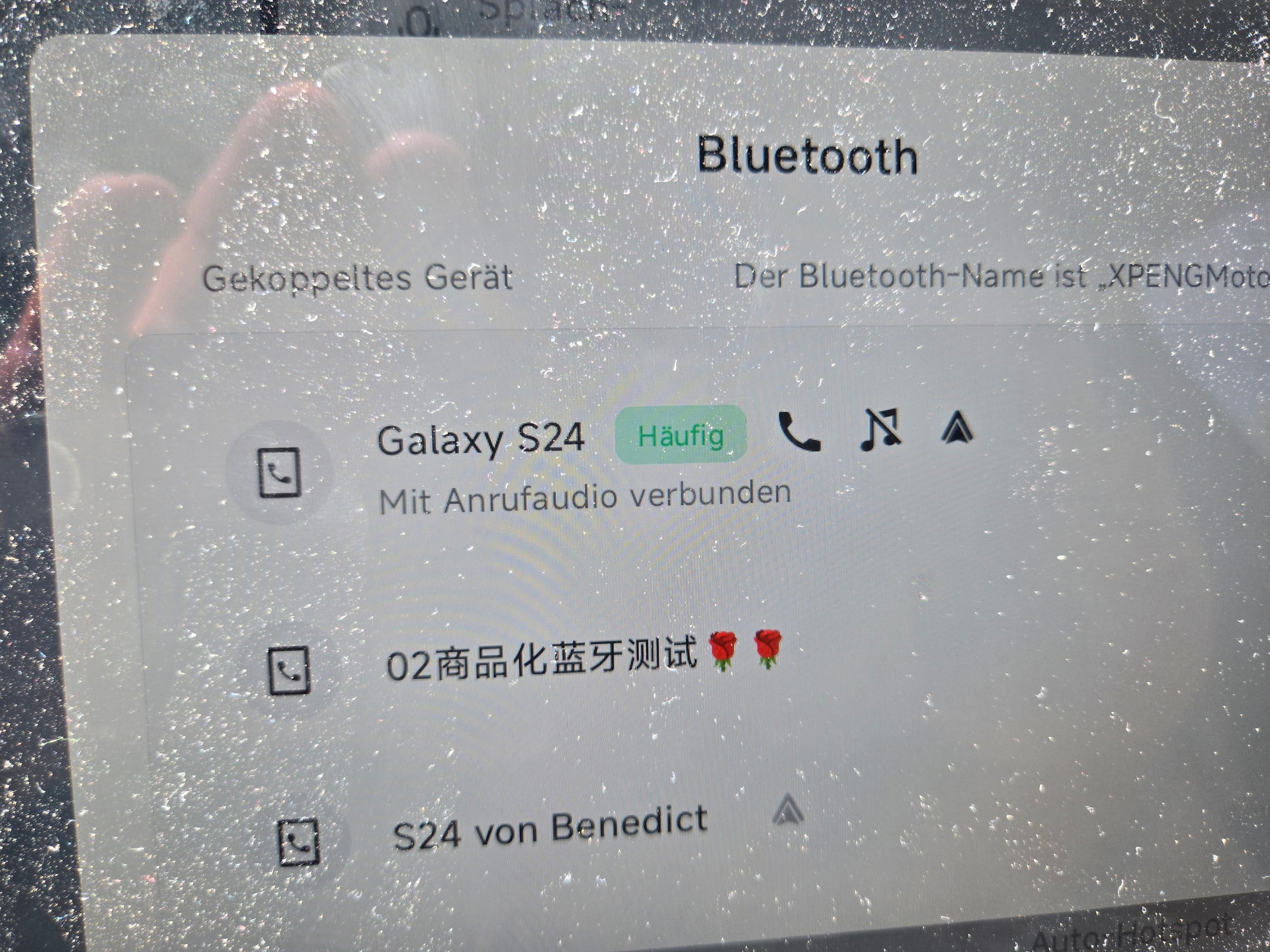

Hi,
Mein Andoid Auto startet plötzlich nicht mehr. Ich bekomme nur dieses Fenster und das wars.
Hat da jemand eine Lösung?
Display Putzen
Reset gemacht?
Hat nichts verändert. Das Problem scheint aber eher Android Auto auf meinem Handy zu sein. Die Verbindung ist da und über Bluetooth kann Musik abgespielt werden. Aber wenn ich Android Auto starten will, startet es nicht. Seltsam.
Könnte es an der Version von Android Auto liegen?
17.0.662234
Hi @Markus , ich habe das gleiche Problem im P7+. Ich glaube, es liegt daran, wenn man mehrere Handys verbunden hat. Ich habe alle rausgeschmissen und entkoppelt (auch auf dem Handy aus der Liste für AA-Autos rauswerfen). Danach eins neu verbunden, alles wunderbar. Sobald ich wieder das von meiner Frau zusätzlich verbinde, gleiches Problem.
