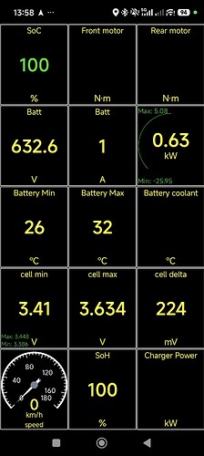

Beobachtet mal mit Cardscanner die Zellspannung, bei 100% geht die Richtung 3,7V, sobald du nur ein kleines Stück fährst, fällt die Spannung sofort Richtung 3,4 V.
Deswegen denke ich, dass die 100% wenig kritisch sind. Ich würde ihn aber auch nicht auf 100% laden und dann eine Woche in der Garage stehen lassen.
Da bestünde für mich für Gefahr, dass die Zelle mehr Stress hat - eben die hohe Spannung.

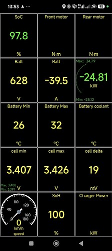

Kannst du mal Bitte schauen wo die Spannung beim Laden liegt wenn du 90% & 95% erreicht hast ??
Wabert um 3,3V.

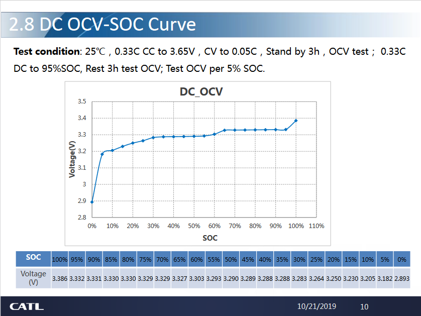

Als Beispiel eine LFP-Spannungskurve aus dem Akkudoktor-Forum

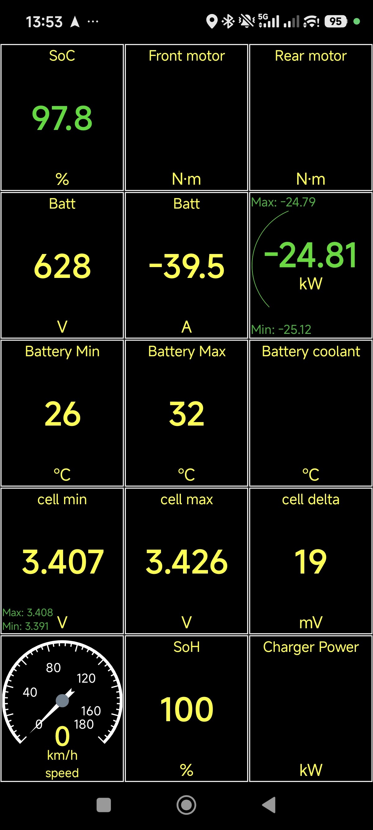

Hier bei 98%

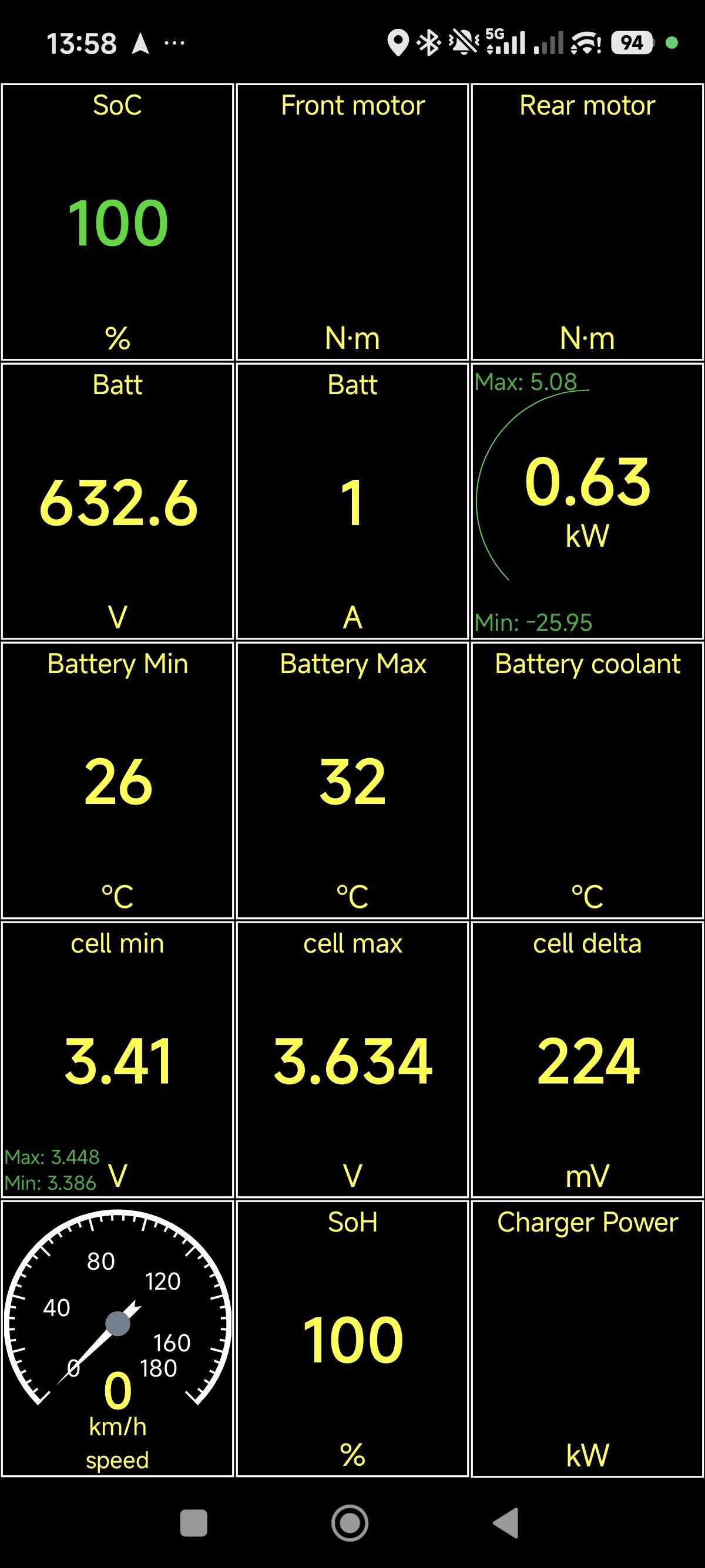

Hier nochmal bei 100 am DC Lader, da driften die Zellen auseinander.
Werde es dir Tage nochmal an der wallbox testen, am DC Lader gab es null Balancing.
Nach unter einem km war das Delta wieder bei 11 mV

Bzgl BMS ist auch klar, deswegen der Screenshot 98 und 100, da sieht man, dass erst bei 100 die Zellspannung wirklich ansteigt
Cell Max ist dann relevant oder ??

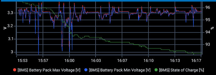

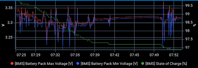

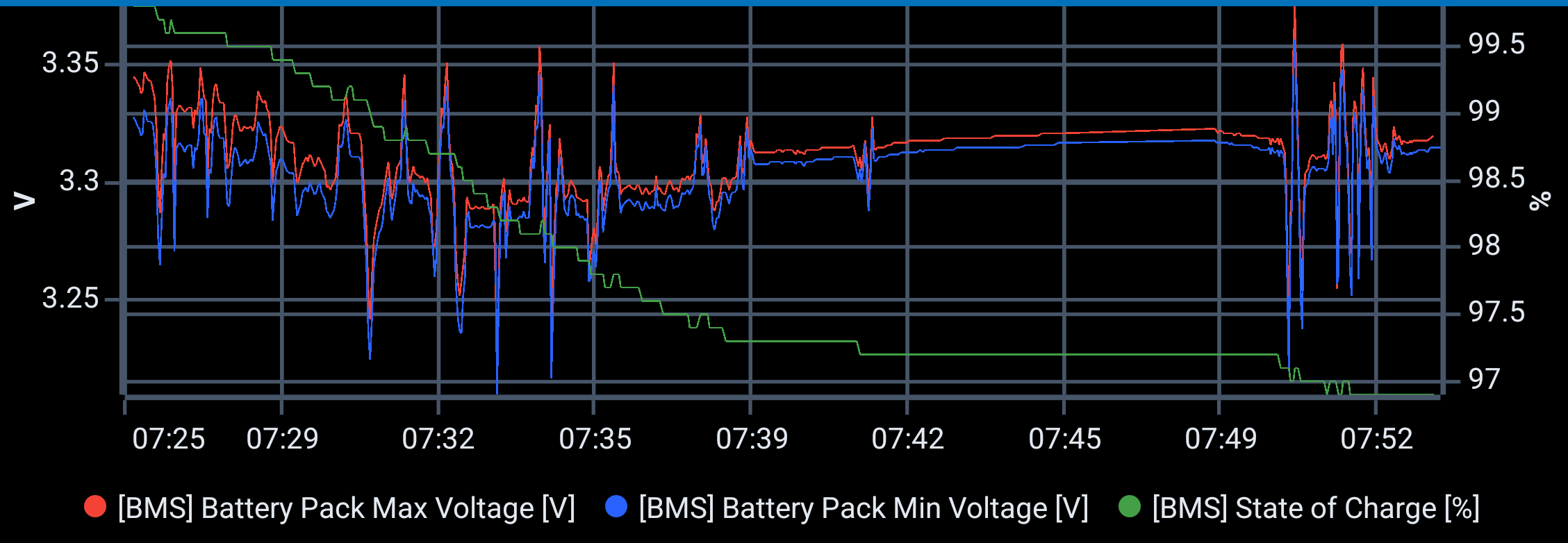

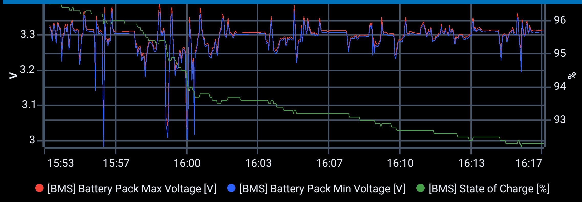

Noch zwei Diagramme von heute mit min/max Zellspannung und SoC.
Erstes: 100-97%
Zweites: 97-92%
Bei den 100 bist du vorher aber schon kurz gefahren, oder? Der erste direkt Drop war das schon durch

Du hast geschrieben, das die LFP Zellen Richtung 3,7 V gehen würden. Hast du das beobachtet? 3,65V ist das absolut Maximum für LiFePo4 Zellen, darüber ist das der Zellgesundheit alles andere zuträglich. Ich gehe doch stark davon aus, dass XPeng verbautes BMS verhindert dass die Zellspannung über 3,65 V geht. Ist auch gar nicht notwendig zu hoch zu laden, bei 3,45 V - 3.50 V Ladespannung je Zell sind schon 99,x % Kapazität in der Zelle.
