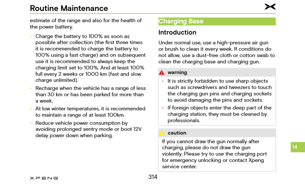

Aus der Bedienungsanleitung:
Das ist vom aktuellen G9, steht aber auch bei den anderen Modellen drin.
Und das gibt es auch in deutscher Sprache :rofl:
Ja die für den G9 aktuell nicht und fürs FL auch nicht, mit dem Hintergrund das Julian einen G9 bekommt.
Ich nehme an, dass es das Manual der FL Modelle noch nicht in D gibt - die Message ist aber die gleiche. Danke für die Info euch beiden, wieder was gelernt

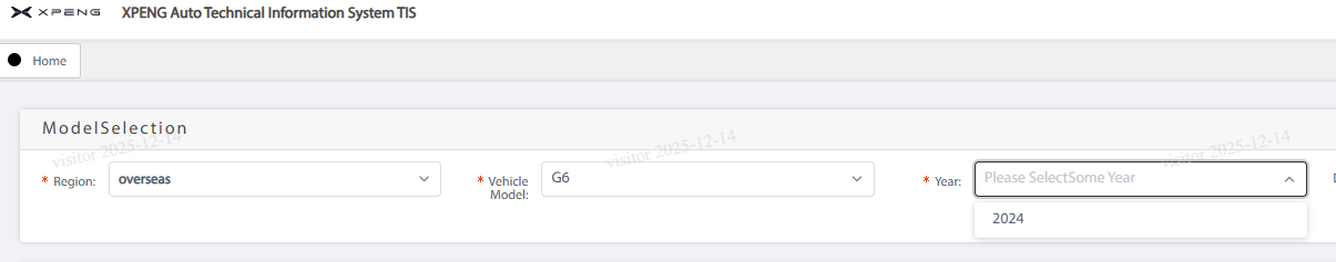

@0x00 ,
gibt es in Österreich eine Bedienungsanleitung für den G6 FL in deutsch?
speziell für Österreich kenne ich keine, nur auf der deutschen Webseite:
unter /at/ sind zwar user manuals verlinkt inzwischen, aber nichts auf Deutsch
Bei BYD habe ich gerade für den Dolphin Surf meiner Tochter andere Erfahrungen gemacht,
da gabs bei DENZEL alles in deutsch,
die sind aber leider nicht für die FL Modelle, das ist bei Xpeng definitiv ausbaufähig

Das in Englisch ist die aktuelle 2025er G9 Globale Bedienungsanleitung.
