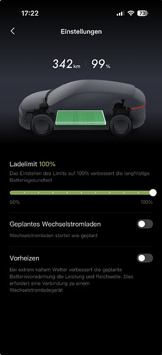

Also bei mir stand noch nie was anderes als die 100% in der App…

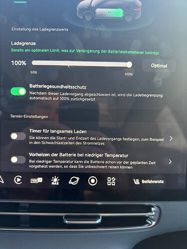

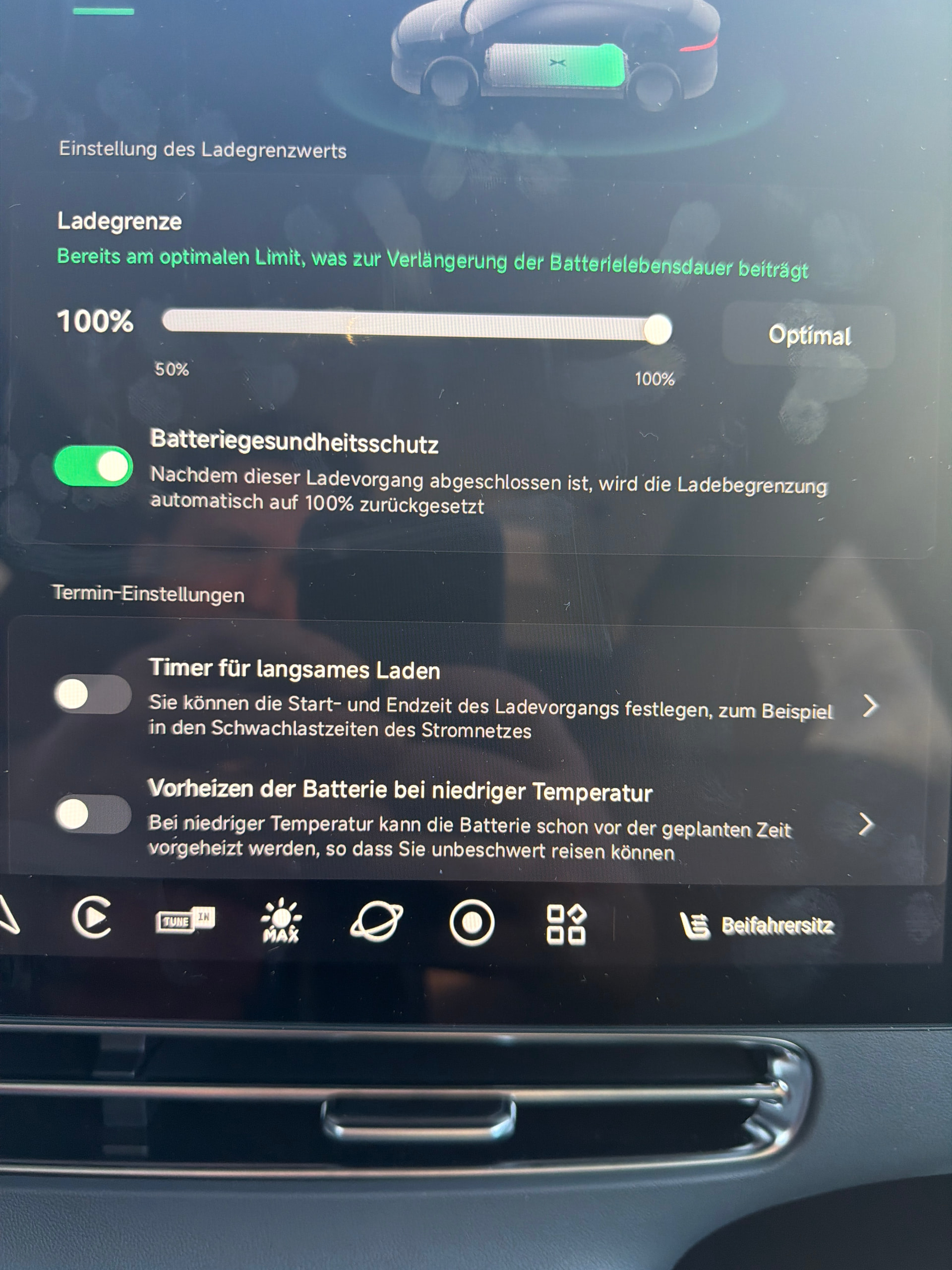

Ich hab jetzt mal geschaut. Bei mir sind 100% eingestellt bei aktiviertem Gesundheitsschutz.
Auch wenn ich einen niedrigeren Wert einstellen und dann auf „optimal“ tippe werden es wieder hundert.
Also mir ist bewusst dass ich das händisch auf einen beliebigen Wert stellen und dort belassen kann.
Ich wollte nur aufzeigen dass in meinem G6 LR-FL scheinbar laut Hersteller 100% die empfohlene Einstellung ist.
