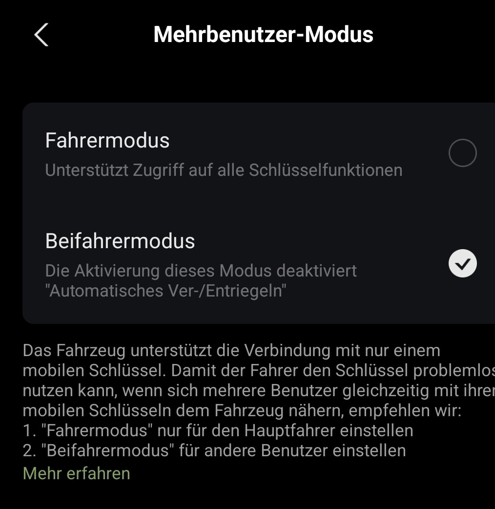

Dafür gibt es den Fahrer- und Beifahrermodus. Stellst du beim Digischlüssel in der App vorher ein

Na doch schon. Nur eben nicht automatisch. Ihr müsst euch nur vorher entscheiden, wer fährt, der…oder diejenige wird als Fahrer markiert, öffnet bei Annäherung das Auto und wird angemeldet. Fertig. Sonst App auf und öffnen.

Du schaffst das….Nur Mut. Reicht doch aber auch, wenn sie den Fahrermodus vorher wählt…..Wenn sie fährt. Du musst dann natürlich den Beifahrermodus aktiviert haben. Sonst gibt es wieder Bluetooth-Lotterie

Wenn deine Frau das Auto meistens benutzt, sollte sie vielleicht auch als Hauptfahrer registriert sein. Ist aber eigentlich zweitrangig und Eure Sache. Durch die Vorauswahl in der App im Digi Key zwischen Fahrer und Beifahrer gibt es eigentlich keine Bluetooth-Lotterie am Wagen mehr. Ihr könnt also beide das Auto mit Handy in der Hosen- oder Handtasche öffnen und werdet dann angemeldet, je nachdem wer als Fahrer bestimmt wurde

Wenn meine Frau in der App als Fahrer registriert ist und ich als Beifahrer, dann schließt das Auto aber nicht mehr automatisch auf und zu, wenn ich allein zum Fahrzeug geh, oder? Das wäre doof…
